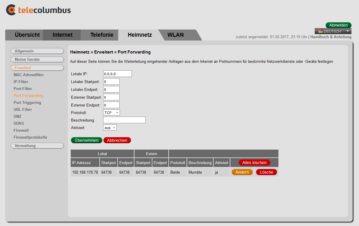

Hallo liebe Leute,
ich versuche mit meinem Raspberry Pi 2 soeben einen Mumble-Server einzurichten. Im internen Netzwerk kann ich darauf problemlos zugreifen. Sobald ich versuche extern darauf zuzugreifen, bekomme ich eine Zeitüberschreitungsmeldung. Der Port 64738 ist am Router bereits freigeschaltet. Die Meldung kriege ich sowohl bei der DynDNS-Adresse, als auch bei meiner regulären externen IP.
Ich habe mich strikt an diese Anleitung gehalten.
Habe ich irgendwas übersehen?
Vielen Dank und liebe Grüße
fara
EDIT: Die interne IP meines Raspberry's ist auch fix. Anbei noch ein Screenshot vom Port-Forwarding.

wenn die IPs unterschiedlich sind, dann wird es an DSLite liegen.
Mach ein Supportticket beim Provider auf und sag du brauchst einen vollwertigen IPv4-Anschluß für Zugriff auf das Firmen VPN ;)
Hat bei mir geklappt und ich musste mich mit diesem Mist nicht rumärgern
Bzw: Welche IP zeigt dir der Router an (ersten zwei Stellen reichen)
IPv4-Adresse: 100.*
Das steht da jedenfalls. :-/
Was ist jetzt also das Problem?
EDIT: Moment mal, ist das überhaupt meine externe IP?
Ich habe jetzt mal bei der Telecolumbus angerufen. Sie meinten zu mir, dass da etwas freigeschaltet werden muss, damit das funktioniert. Hinter meiner IP stehe kein - ich habe es leider nicht richtig verstanden - NAT? Was genau dahinterstecke konnte mir die Frau am Telefon aber auch nicht sagen. Jedenfalls wird jetzt alles in die Wege geleitet, damit es funktioniert.
Vielleicht ist das genau die Geschichte, die du vorhin erwähnt hast. Kannst du mir kurz erklären, was das bedeutet?
