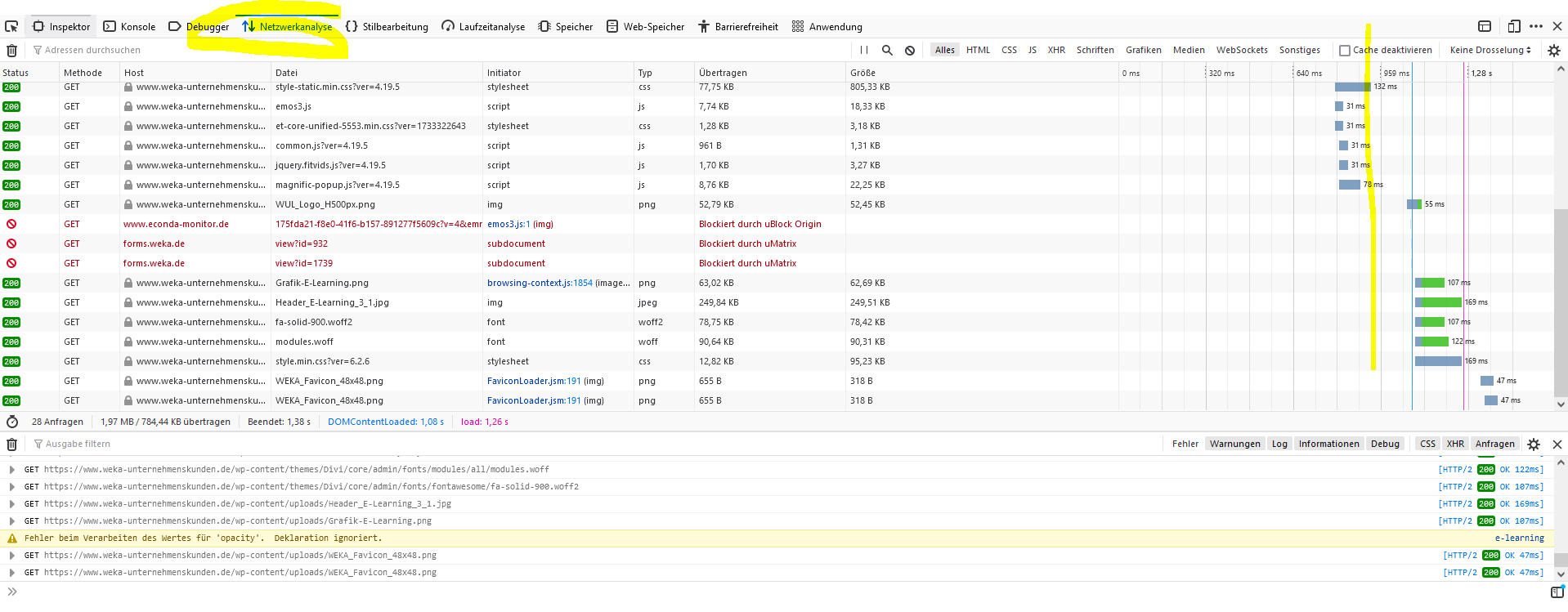

im Firefox (FF) mit F12 die Entwicklertools aufmachen - seite neu Laden (Shift+F5) und dann mal bei der Netzwerkanalyse schauen wie die Daten eintrudeln?

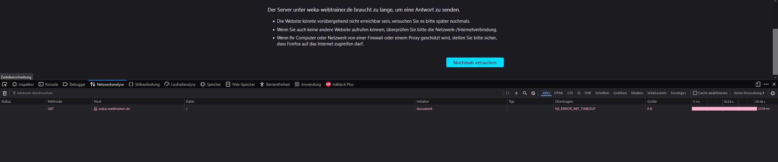

Das ist das traurige Ergebnis

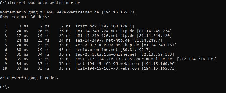

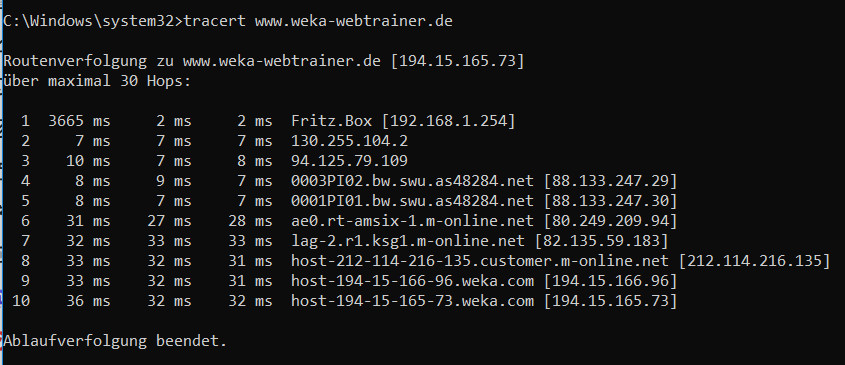

Mach mal ein DOS-Eingabefenster auf und gib ein tracert www.weka-webtrainer.de (Enter), dann kannst Du sehen wo die Anfrage hängenbleibt.
Sollte dannn so ähnlich aussehen,die letzte IP ist dann die weka-Seite:

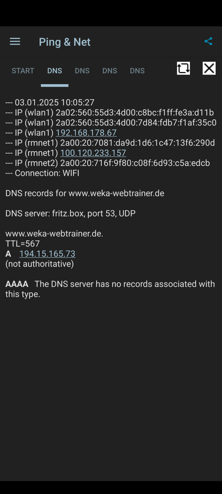

MXToolbox findet 194.15.165.73 im Netz von M-Net.
Ist die Seite per dyndns gehostet? Bei dir zuhause?

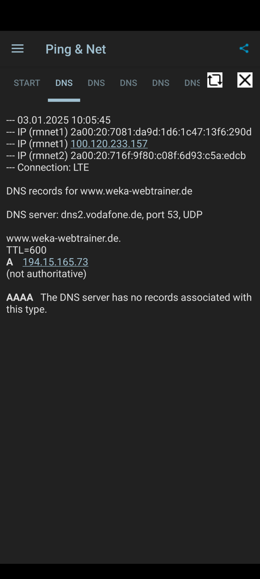

Auf einem Android Handy kannst du damit testen:
https://play.google.com/store/apps/details?id=com.ulfdittmer.android.ping&hl=de
DNS Abfrage per WLAN und dann nochmal über mobile Daten
Ich habe mit der Seite nichts zu tun. Ich bzw. meine Frau soll da eine Onlineschulung machen von ihrem Arbeitgeber aus.
Per mobile Daten bekomme ich die gleiche IP aufgelöst.
Im Anhang sind die Screenshots von der DNS Abfrage.
Wenn ich damit (sensible) Daten zeige, winkt bitte mal einer mit nem Zaunpfahl, danke ;)

.. zum Vergleich via 1+1 und Versatel - DECIX
mach das mal das Traceroute - wie du bei mir siehst hat ja jeder einen eigene Weg
ich via Frankfurt DECIX ,
Klopschik via Amsterdam AMSIX
das hat der Anbieter ja nicht im Zugriff wie dein Weg zu ihm ist

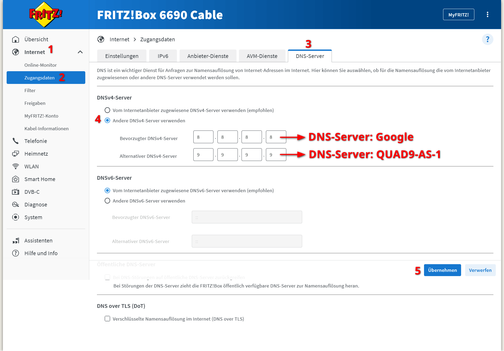

Zur Gegenprobe @rayburns kannst Du ja mal eben fix einen alternativen freien DNS-Server in deiner Fritzbox einstellen. Das geht schnell und Easy...ich hab Dir das mal eben auf einem Screenshot meiner Fritzbox dargestellt:
Wenn mit einen der beiden DNS-Server die Webseite für Dich wieder erreichbar ist, dann hat defintiv der DNS von Deinem Provider da ein Problem!
Für IPv6 wie Du es benutzt, musst Du den DNS in der Option darunter eintragen auf meinem Screenshot.
Du müsstest also ::ffff:909:909 für den QUAD9-AS-1 und ::ffff:808:808 für den Google-DNS eintragen!
Auch damit kein Erfolg
Laut Firefox ist die Fehlermeldung NS_ERROR_NET_TIMEOUT. Daher wäre sinnvoller ein Tool wie Wireshark zu nehmen, ob überhaupt TCP startet, also dort auf dns || tcp.port == 80 filtern.

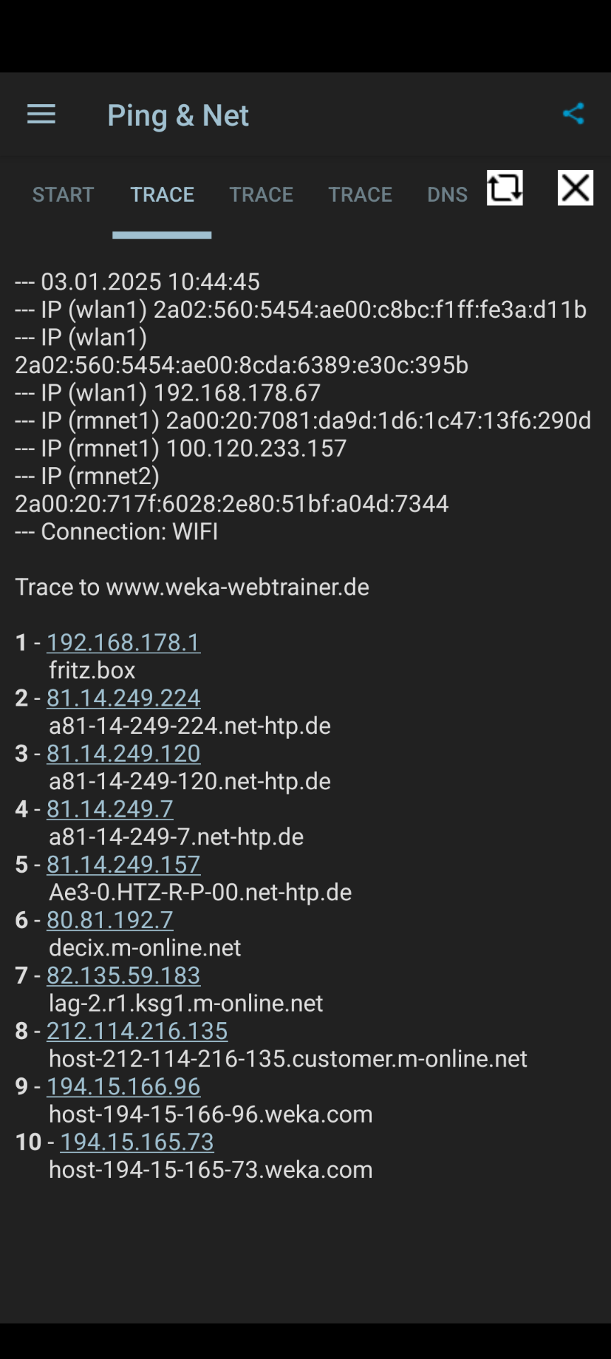

rayburns schrieb:
Der IT-Support meiner Firma sagte […]
Hast Du den gefragt, weil Du über ein VPN über Deine Firma surfst? Oder weil die Schulung vom Arbeitgeber angeordnet wurde?

OK, dann kannst Du die Einstellung wieder rückgängig machen.
Hm...dann bin ich aber mit meinem Wissen am Ende. Vielleicht hat wer anderes noch die zündende Idee hier!

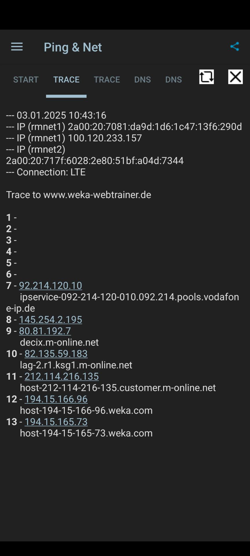

h00bi schrieb:
Teste wie vorher in der App mit WLAN und mobilen Daten.
Tippe aber auf "Traceroute" statt auf "DNS"
