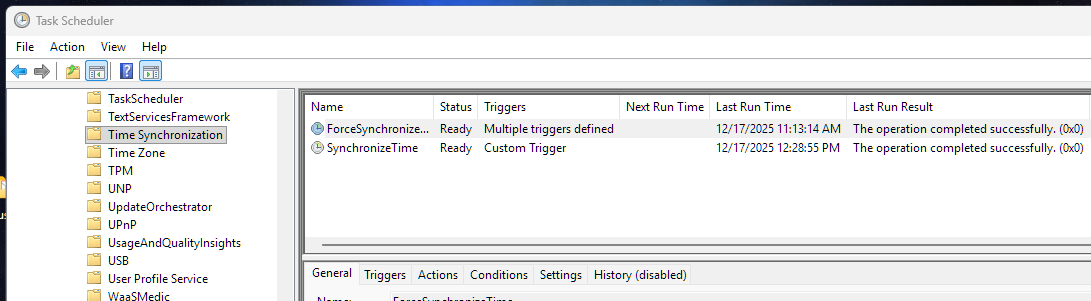

Das ist aktiv. Nur nicht staendig. ein/zwei mal nach Neustart oder irgendwann einmal taskgesteuert.
Interessant, ja. Ich habe den bei mir jetzt mal konfiguriert. Ich dachte bisher, die Windows-Einstellung aktiviert den.

Aber wir driften ab. Ich wollte eigentlich nur sicherstellen, dass die Uhrzeit beim TE stimmt. Das kann nämlich Probleme mit SSL-Zertifikaten machen, wenn die zu weit in der Vergangenheit oder gar in der Zukunft liegt.

Macht man eigentlich seit W7 nicht mehr.
Ausser eine andere Quelle einstellen als die Cloud von MS.
Fuer lokale Domaenennetze auch nicht noetig weil die Clients holen eh vom DC.
