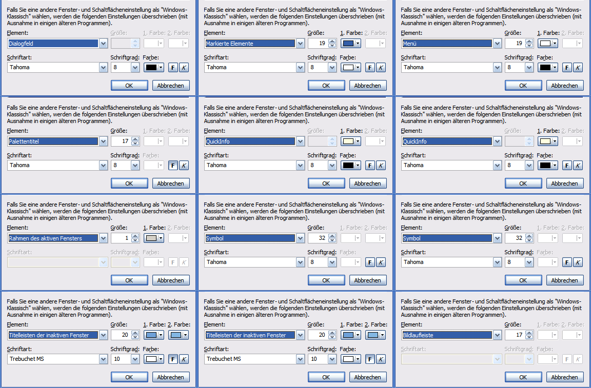

Ah, hier noch 2 Beispiele...

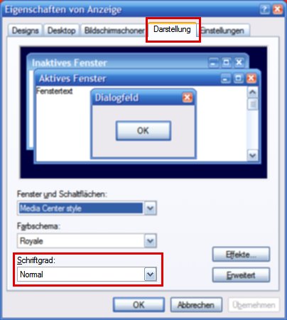

Hio,
da die Schriften ja vorhanden sind, kann es sein, dass Windows bloß was an den Anzeigeeigenschaften (Systemsteuerung | Anzeige | Darstellung bzw. Anzeige | Darstellung | Erweitert ) verstellt hat. Evtl. gleichst du das mal ab:
Ist leider bei den Schriftarten immer komplizierter Probleme wieder zu beheben, weil teilweise auch Einträge im Registrierungseditor erstellt werden, die sich durch einfaches Zurückkopieren der Schriftarten nicht ebenfalls wieder zurücksetzen.
edit: evtl. lässt sich das ganze dann auch beheben, wenn man mal ein anderes Design auswählt (Systemsteuerung | Anzeige | Designs).
Falls möglich, könntest du auch mal eine Systemwiederherstellung probieren (Start | Programme | Zubehör | Systemprogramme); davon sind lediglich Konfigurations- und Sysmtedateien betroffen, Eigenen Dateien oder selbst installierte Programme usw. bleiben bei der Wiederherstellung unberührt.

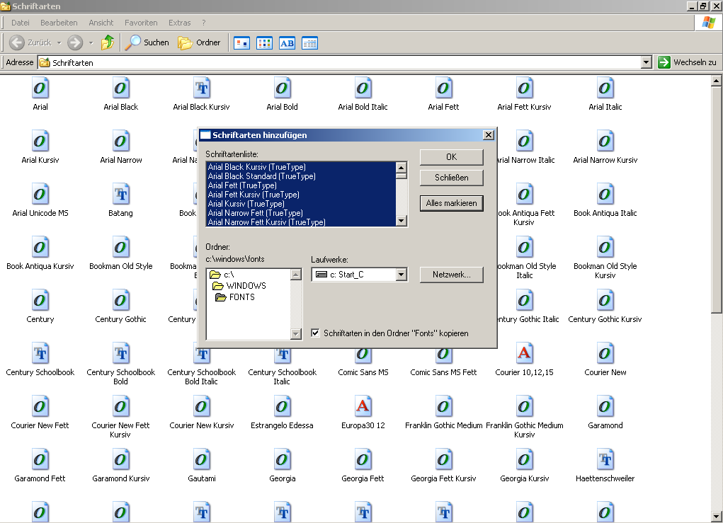

Geh mal auf den Schriftenmanager und lasse alle Dateien im Backup Ordner neu installieren. Dazu geh auf datei, >>neue Schriftarten hinzufügen>> auswählen in welchem Pfad sich die Fonts befinden (Backup), dann alle auswählen>>, den Haken setzen bei alles in den Fontsordner kopieren, dann auf Ok, wenn gefragt wird das die Datei schon vorhanden ist lass sie überschreiben. Danach starte den Rechner neu.
