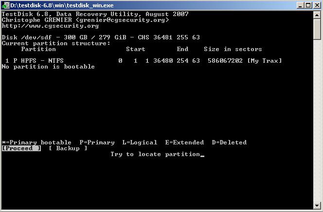

Und ja, ich habe mir zuvor schon ein bisschen hier im Forum umgeschaut und auch das TestDisk Programm mit der, auch hier im Forum zu findenden Anleitung bis zur Analysenabfrage und nicht weiter getestet (siehe Anhang). Deine Kurz Anleitung ist somit mir TEILS schon ein bisschen vertraut :-)
Du meinst, man kann also die TestDisk Analyse und den "/v" Parameter des Chkdsks ohne weitere zu verursachende Probleme mal ausprobieren?
