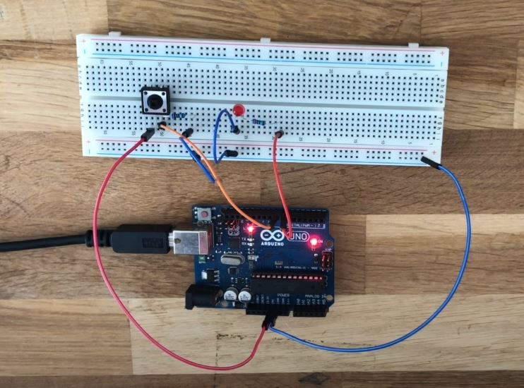

Bau es dir selbst:
Arduino + Helligkeitssensor + MP3 Modul + kleine Boxen.
Kostenpunkt unter 30€....
Bei deinem Use-Case auch wirklich leicht zu programmieren, das kriegt selbst jemand hin, der sich bis dato kaum mit dem PRogrammieren beschäftigt hat.

Der_Picknicker schrieb:
Bei deinem Use-Case auch wirklich leicht zu programmieren, das kriegt selbst jemand hin, der sich bis dato kaum mit dem Programmieren beschäftigt hat.
Ganz ehrlich wenn du mir ne Anleitung schickst dann gerne aber ich habe keine Ahnung was das sein soll.
Wie sieht es denn aus wenn's fertig ist? Wie ist die Klangqualität? Wie sieht es aus mit SD und USB Anschluss?
Auch mit Netzstecker und Powerknopf? Also mir stellen sich viele Fragen und da kaufe ich es lieber für 50€ und habe meinen Frieden als jetzt da was zu basteln. Hast du so etwas zusammen gebaut? Dann zeig mal bitte :)

Naja, jetzt mal halblang ;) ...
Die verlinkten Radios können aber nicht automatisch deinen Track abspielen. Darum ging es dir doch, wenns hell wird, oder der Strom eingeschalten wird, dass DANN die Tracks abgespielt werden.
Der Arduino hängt per USB-Kabel am USB-NT, hieran schließt du das MP3-Modul an, dort ist eine SD-Karte plaziert. Wenn der Arduino Strom bekommt, fängt das MP3-Modul direkt an, deine Musik abzuspielen. Alternativ kannst du es auch vom Helligkeitssensor abhängig machen, oder noch besser: Bewegungssensor.
Ja, ich habe sowas schon in der Tat sowas in der Art gebaut. Zwar nicht mit deinem Use-Case aber die MP3-Module https://funduino.de/nr-43-dfplayer-mini-mp3-player
Also ich gehe jetzt mal davon aus wenn ich den Lichtschalter betätige dann spielt er das ab was er zuletzt auf der SD Karte abgespielt hat oder nicht? Das ist ja genau das was ich suche...
Ich teste das einfach mal...
Das was du mir da vorgeschlagen hast klingt ja ganz nett und vielleicht ist das auch keine schlecht Idee aber ich habe damit null Erfahrung. Ich frage mich wie das ganze am Ende optisch aussehen soll. Auf den Bildern mit den ganzen Kabeln sieht es schon ganz schön hässlich aus. Dann brauche ich noch 1-2 Lautsprecher die mit dem MP3 Modul verbunden werden. Es gibt wohl einige YT Videos, die werde ich mir mal anschauen aber ich teste erstmal das Radio bei Amazon. Das sieht optisch hübsch aus und er hat nen Netzstecker. Ich suche ja keinen mit nem USB-NT. Ich frage mich auch wie die Klagqualität sein soll bei unter 30€? Das MP3 Modul kostet doch auch etwas oder nicht :confused_alt:
Soll das am ende so aussehen?
Das soll ich im Bad so aufstellen? Die sind glaub vor Feuchtigkeit nicht geschützt? :hammer_alt:
In den Videos sehen die alle so aus. Es soll ja wie ein Radio aussehen also was genau soll ich damit?
Und die MP3 Module kosten auch um die 40€ und bei guter Klagqualität braucht man vernünftige Lautsprecher also bin ich am Ende weit weg von den unter 30€ !!!! :rolleyes:

Da ich dich nicht hängen lassen möchte, erkläre ich dir wie du es lösen KÖNNTEST...
Ich kenne ja nicht dein Bad, ist es dein Haus / Eigentumswohnung? Dann würde ich schicke Einbaulautsprecher bevorzugen, da das optisch meiner Meinung nach besser aussieht. Was du als guten Klang beurteilst, kann ich ebenfalls nicht wissen, da gibt es schon LS für 17€: https://www.amazon.de/Einbaulautspr...x=einbaulautsprecher+decke+bad,aps,78&sr=8-13
oder eben welche für 78€:
https://www.amazon.de/Herdio-Unterp...x=einbaulautsprecher+decke+bad,aps,78&sr=8-16
Wenn diese Lautsprecher nicht zutreffen, würde ich entweder auf Amazon oder ebay Kleinanzeigen nach solchen Lautsprechern Ausschau halten:
https://www.amazon.de/Dynavox-AS-30...ix=lautsprecher+klein+,electronics,66&sr=1-21
Letztere sollten schon eine gute Qualität (klar kein High-End und kein Mega-Bass) liefern in anbetracht des Preises. Sowas kriegt man aber wesentlich billiger auf Kleinanzeigen. Du kannst natürlich auch größere Boxen nehmen, das ist gar kein Problem, es ging mir nur erstmal darum, dass du dir im Klaren bist, was du eigentlich willst.
Nachdem du dir jetzt die passenden Boxen rausgesucht hast, kommen wir zur Hardware...
Arduino: https://www.ebay.de/itm/25528316355...lLnBeLZfdB6CLL1MLEcTsLiMi5Rq|tkp:BFBM_Nz4xbJg
MP3-Modul: https://funduinoshop.com/elektronis...fplayer-fuer-mikrocontroller?number=R12-A-2-1
-> Hier gibt es auch andere Quellen, wichtig ist nur, dass es sich um den DFPlayer MINI handelt
Ich müsste selbst mal recherchieren, wie viel Power der eingebaute Verstärker hat, für eine kleine Beschallung reicht dieser sicherlich aus, dass muss ich aber selbst nochmal prüfen..
Wie ich schon schrieb brauchst du nen Arduino, das MP3-Modul und entweder einen Helligkeitssensor oder einen Bewegungssensor ggf. sogar beides, das hängt von der Ausrichtung ab.
Du hast ja bereits erkannt, dass die Kabel häufig auf so "Steckbrettern" fliegend montiert wurden, das ist natürlich keine optimale Lösung. Deshalb sollte man die Kabel direkt an den Arduino löten. Solltest du nicht das passende Werkzeug haben, frag doch mal deine Kumpels ;)
Nach all dem ganzen Text, kommen wir endlich zur Optik, du könntest sowas als Gehäuse nehmen:
https://www.ebay.de/itm/324149122584
Du bohrst ein größeres Loch, wo du einmal den Strom per USB-Kabel für den Arduino etc. bereitstellst und einmal gehen die Kabel an deine Lautsprecher raus. Schau dir den Shop mal an, die haben sehr viele Cases und noch kleiner. Da ist für jeden Geschmack etwas dabei. Wenn du es etwas rustikaler haben willst, nimmst du einfach diese Grauen Abzweigdosen aus dem Baumarkt. Jedoch hängt das Gehäuse auch etwas von den Anforderungen ab (siehe Fragen an dich), da damit auch über die Positionierung gesprochen werden muss.
Fragen an dich:
Soll IMMER wenn das Licht angeht, die Musik abgespielt werden ODER soll nur Musik abgespielt werden, wenn jemand sich im Bad befindet (Bewegung) ODER soll Musik abgespielt werden WENN jemand im Bad ist UND das Licht an ist?
