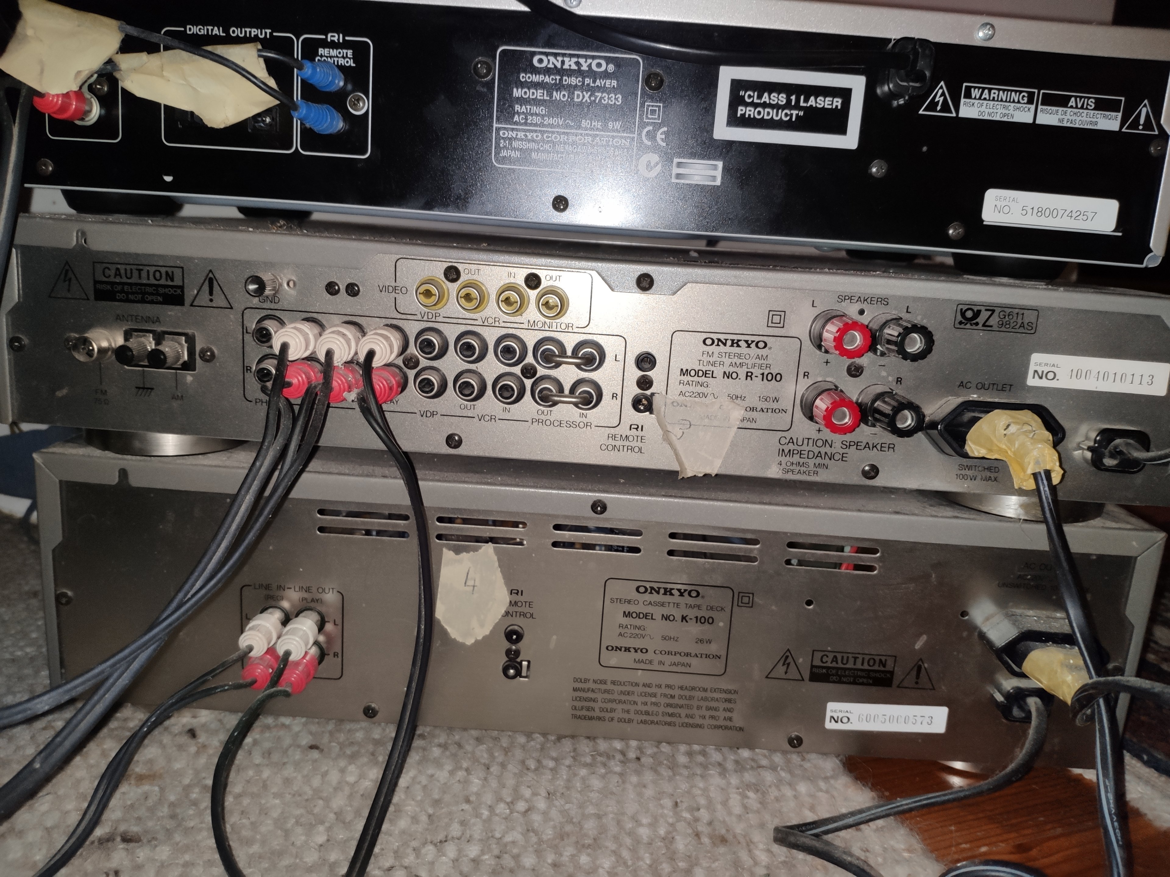

für mich sieht das nur nach einem Radio Empfänger aus. Der ist doch bestimmt per Cinch Kabeln an einem Verstärker angeschlossen...
Sofern das Gerät selbst ein Verstärker ist, mach bitte mal Bilder von der Rückseite. Nicht böse gemeint, aber mich extra in einem anderen Forum anmelden, um dann die Anleitung runterladen zu können, wie es in deinem Link nötig wäre, mache ich nicht.

@Ltcrusher Hallo, danke für deine schnelle Antwort. Ich hab mal ein Foto von der Rückseite gemacht. Das mittlere Gerät ist das vorhin erwähnte Onkyo R-100. Oben und Unten sind CD- und Kasettenspieler. Da steht auch "Tuner Amplifier" deswegen dachte ich, dass das auch der Verstärker ist.

Danke für die Bilder. Ein Klinkenschnittstelle sehe ich nicht, müsste dann per Cinch Adaptern angekoppelt werden.

@Ltcrusher In der Mitte der Anschluss wo Remote Control drunter steht scheint mir eine Klinkenbuchse zu sein, wie kann ich denn überprüfen ob das ein Eingang ist? (Obwohl Remote Control hört sich ja vielversprechend an ^^)

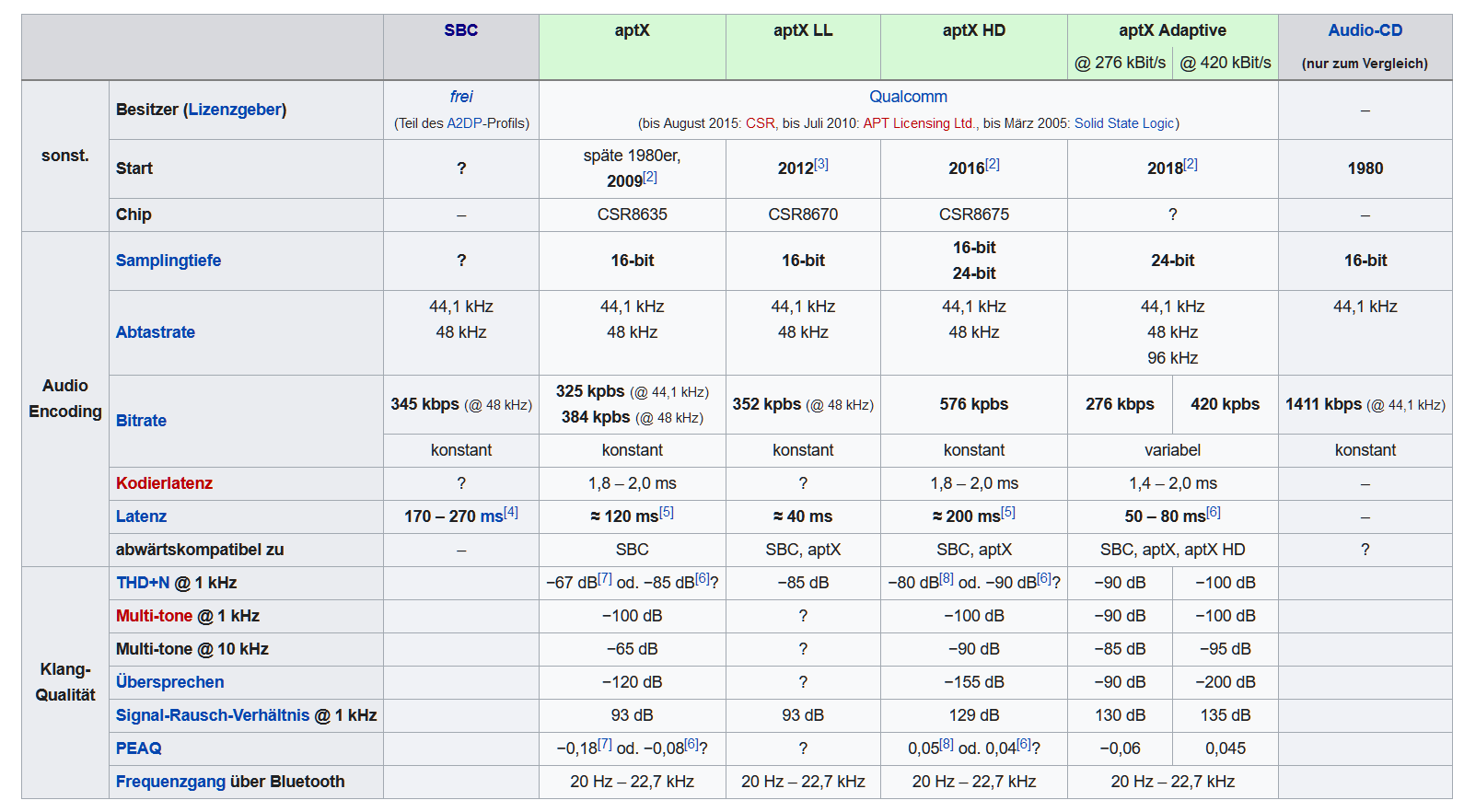

Von Bluetooth Adaptern ohne aptX HD würde ich sowieso Abstand halten, da die Übertragungsbandbreite des SBC Verfahrens mehr als nur zu wünschen übrig lässt und deutliche Klangeinbußen durch das re-encoding auftreten:

Ganz im Gegenteil, der RI Anschluss dient unter anderem als Trigger um mehrere miteinander verbundene Geräte mir einer Fernbedienung zu steuern. Dieser ist mit Sicherheit kein Audio Eingang.
Ein Anschluss an den Onkyo R-100 gestaltet sich ganz einfach mit einem 3.5mm Klinke zu Audio R-L Cinch Kabel. Wie auf den Fotos zu sehen ist, sind ja noch einige Cinch Anschlüsse wie z.b. der VCR gelabelte frei.
