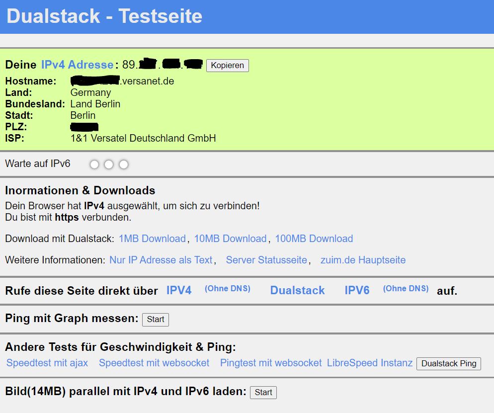

Goozilla schrieb:
Ich habe einen Screenshot beigefügt.
CeraVay schrieb:
Das GL.iNet hat sich nicht erfolgreich mit dem 1&1 Login verbunden.
Weil GL.iNet
  • ab Werk kein IPv6 über PPPoE aufbaut und
  • auch keinen DS-Lite-Tunnel aufbaut,
geht das erst, wenn Dein Internet-Anschluss auf Dual-Stack umgeschaltet wurde.
