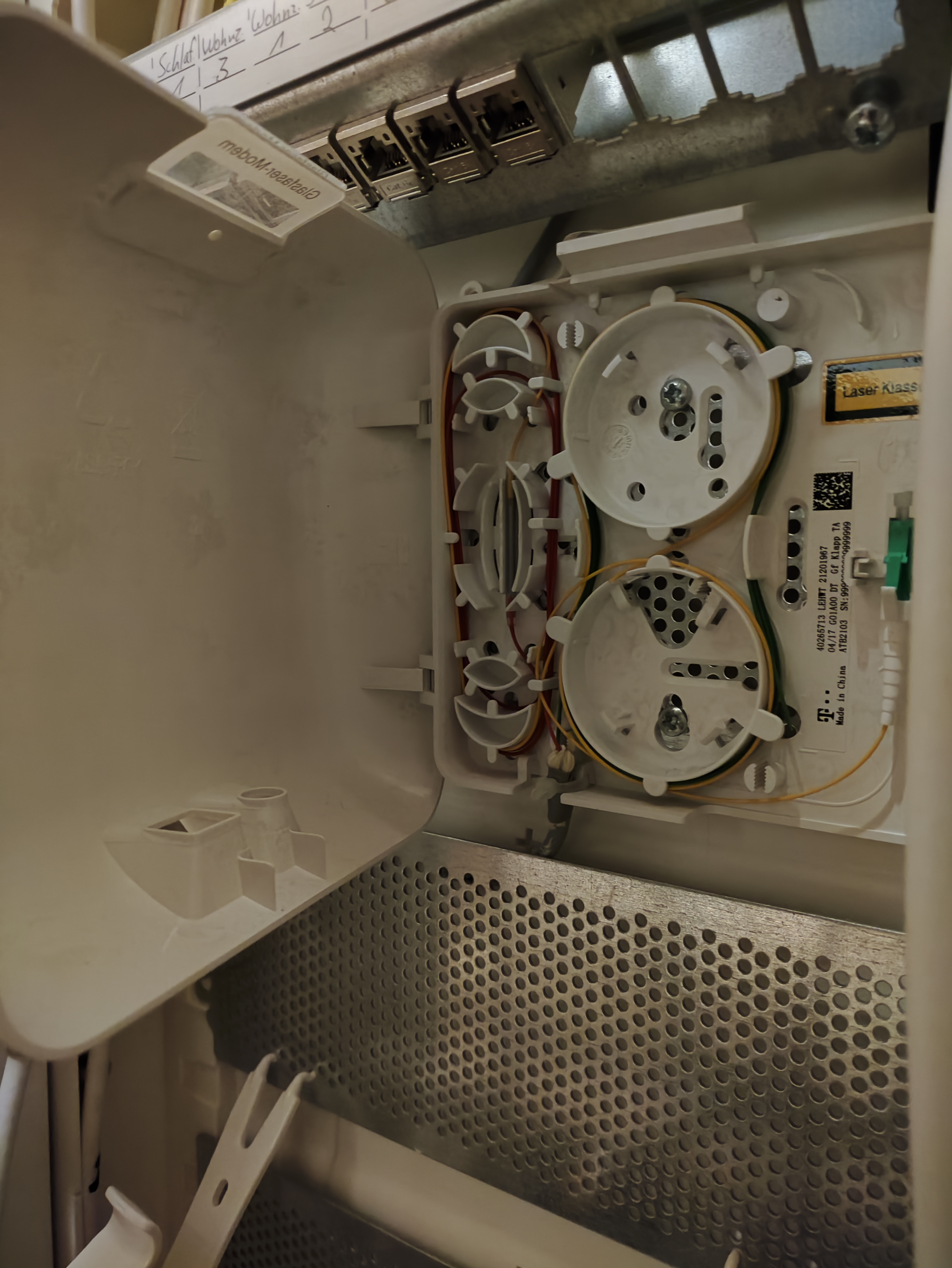

ich benutze in meiner Wohnung seit jeher Vodafone Kabel bin aber nicht mehr so zufrieden und würde evtl auf Glasfaser wechseln wollen. Im Mietvertrag steht, dass Glasfaser bis in jede Wohnung reicht, jetzt habe ich mir den vorinstallierten Kasten mal genauer angesehen und festgestellt, dass das scheinbar bereits ein Modem ist (siehe Bilder)
Jetzt meine Fragen: Was genau kann ich mit diesem Ding anfangen, bzw was muss noch gemacht werden? Ich vermute mal stark dass noch ein Techniker kommen muss, denn für die beiden externen Anschlüsse gibt es keine Verkabelung. Brauche ich dann noch einen extra Router mit Modem (wenn ja welchen?) Bei 1&1 ist mir die Routermiete zu teuer, da würde ich definitiv selbst kaufen.
Das ist der Übergabepunkt in deiner Wohnung, da kommt auf der einen Seite Glasfaser von der Straße/aus dem Keller rein und auf der anderen Seite geht es in deiner Wohnung zu deinem Medienkonverter (G-PON das was du Modem nennst) Bei mir gab es das mit der 69€ Einrichtungsgebühr kostenlos dazu, hat der Telekommensch an die Wand gehangen. Da kommt dann ein RJ45 raus und geht in den Router deiner Wahl. Mit z.B. einer Glasfaser Fritzbox könnte man auch ohne Medien Konverter direkt die Faser gehen.
Ich hatte nur das einfache Telekom Teil und dann ne Fritzbox 7590 dran, aber am Ende kann da fast jeder Moderne Router ran. Die FB 4060 ist direkt für diesen Einsatz vorgesehen und hat gar kein Modem mehr verbaut.
Nein, das ist nicht das Modem. Das ist nur die alte Klapp-TA. Da konnte man mal das Modem mit reinbauen, allerdings wird diese Variante schon länger nicht mehr gebaut.
Du brauchst also noch ein Gf-Modem oder halt gleich eine FritzBox mit Gf-Anschluss.

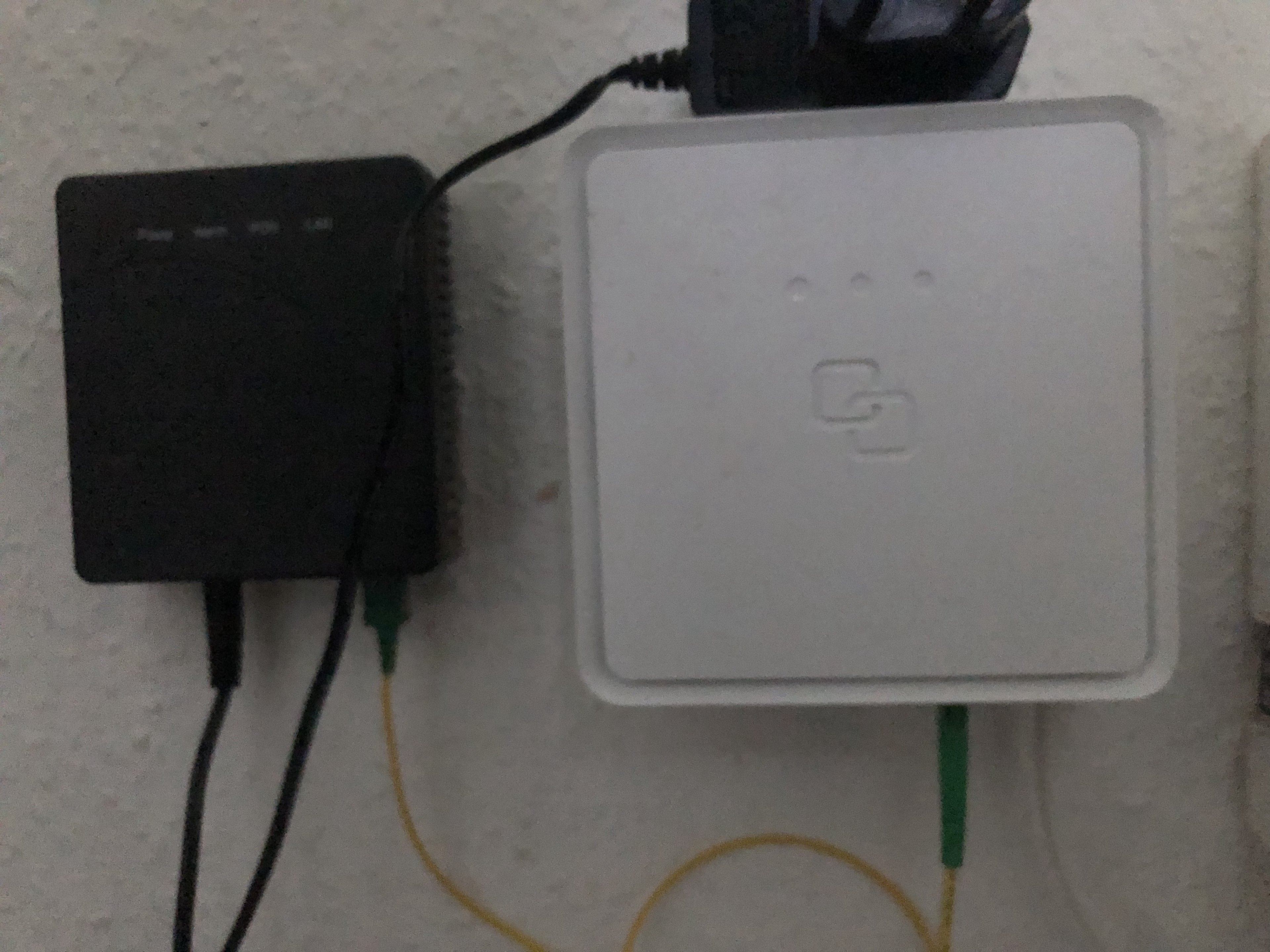

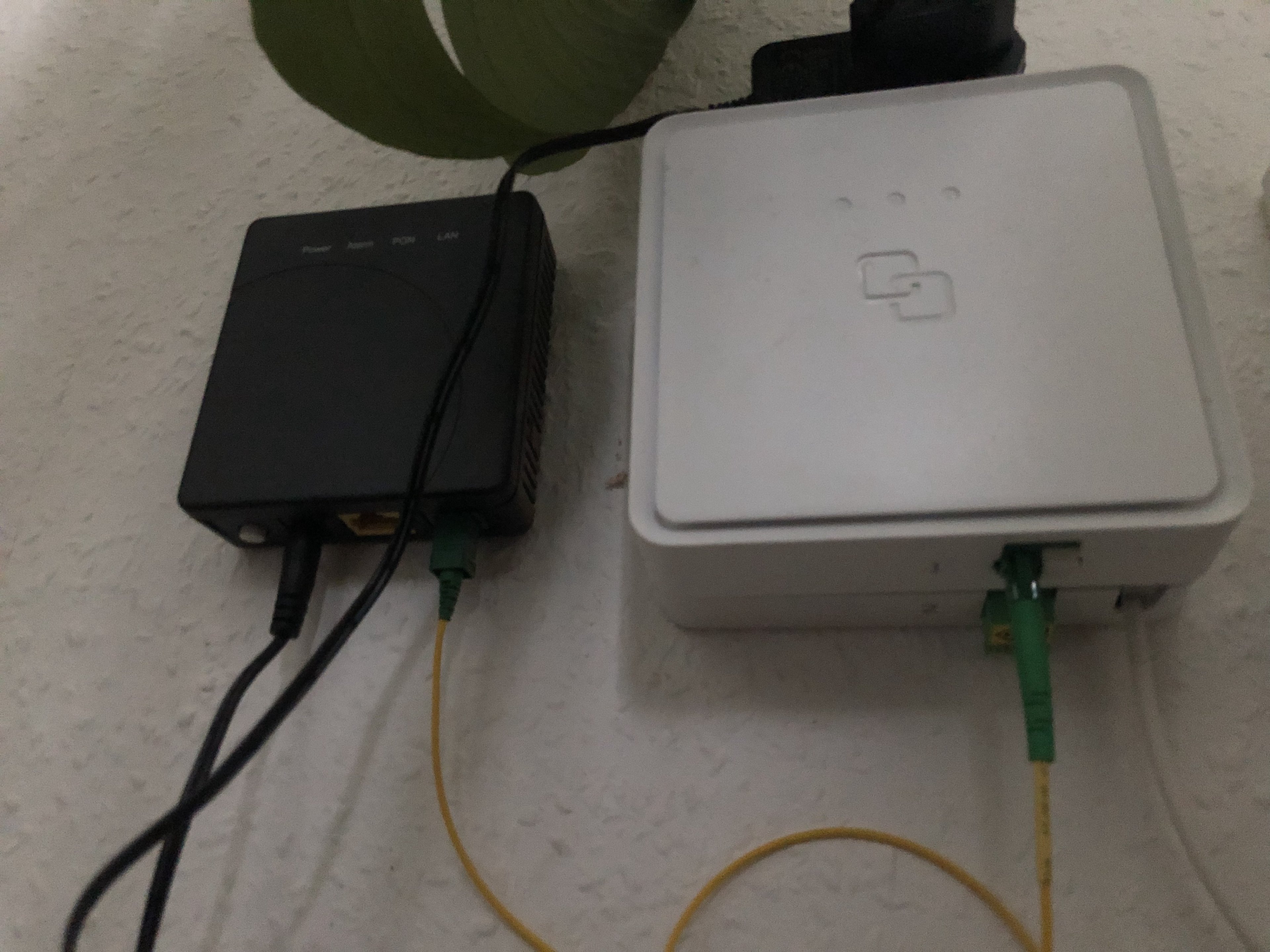

Hab gerade nochmal genauer geschaut und meine Dose sieht da doch etwas anders aus als die verlinkte. Hier mal 2 Bilder.
Rechts daneben ist noch ein kasten wo die Faser ins haus kommt.
Frage bleibt natürlich nun bestehen, was für einen Anschluss hat man mir da nun gebastelt ?

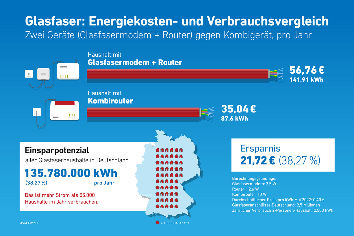

Anschaffung eines ONT(Modem) + Router wird wahrscheinlich in Summe auf das Gleiche hinauslaufen, da ist doch die AIO Lösung viel besser und spart etwas Strom.
Rechts ist die Gf-TA (Glasfaserdose).
Links ist das ONT (Glasfasermodem).
Also ein ganz normaler FTTH Anschluss, gebaut wie es sich gehört.
Nur eben nicht von der Telekom sondern von der Deutschen Glasfaser.
Da sehen die Geräte/Dosen eben etwas anders aus.
Okay, mich hat es jetzt nur gewundert weil der verlinkte Kasten wohl schon das Modem inklusive hat inkl. der RJ45 buchsen unten was bei meiner nicht vorhanden ist.

Die Grafik ist zwar von AVM selbst, aber ich halte die Ersparnis dennoch für gegeben.
Mit einem sparsamen Router hinter einem ONT verbrauchst du sogar weniger Strom, als mit einer 5590. Da bin ich mir ziemlich sicher. Genannte 5590 verbraucht mehr als die 10 Watt im Schaubild...
Kommt am Ende drauf an, ob es technisch taugen oder nur hübsch aussehen soll. Und welche WLAN-Leistung benötigt wird.

Der Kasten oben aus dem Startbeitrag ist eine Klapp-TA (Gf-TA), wo das Modem eingebaut werden konnte.
Wird wie gesagt aber schon lange nicht mehr so gebaut.
