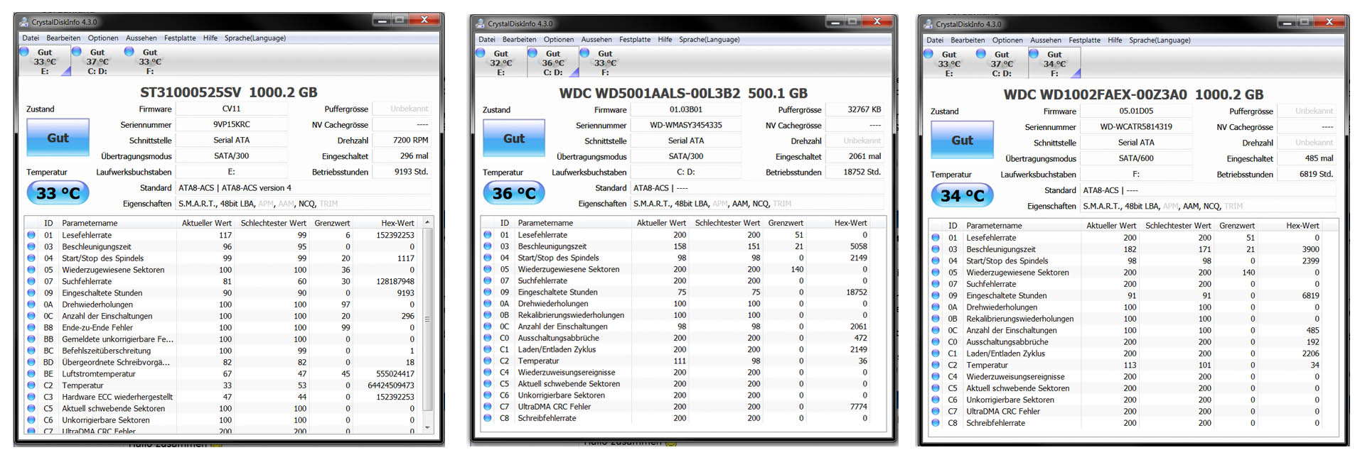

1. hdd checken mit crystaldiskinfo und screenshot posten (nicht vergessen HEX Werte auf normale Zahlen umzustellen)

hdd checken: bild als anlage beigefügt habe die hex werte auf DEC umgestellt habe ka ob das richtig ist.

hatte den anhang nicht mit gepostet
