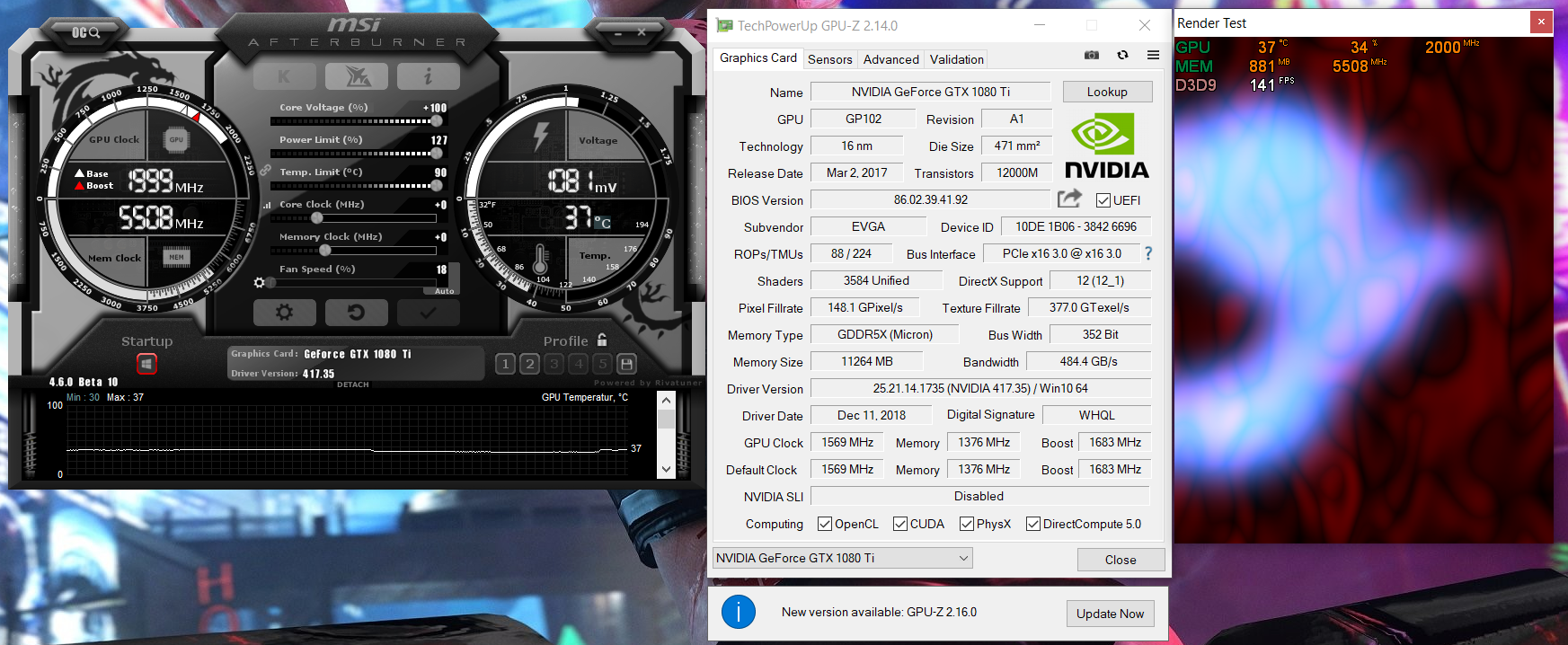

@Trice jo von werk aus halt. die 2 GHz sind halt der max boost den sie selber fahren kann ohne von hand nachzuhelfen.
@Deathangel008 Eben.
