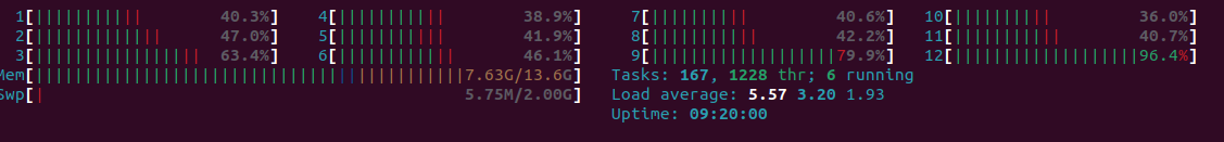

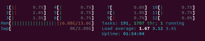

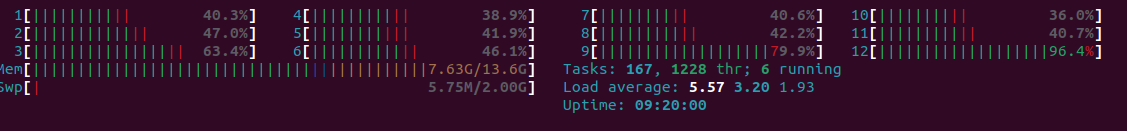

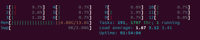

  • Habe im Anhang ein htop Screenshot beim Animation Rendern Evee : (Output mkv)
    • die 12 (Threads?) sind nicht gerade beansprucht und es werden nur 7 GB von den 14 GB verwendet

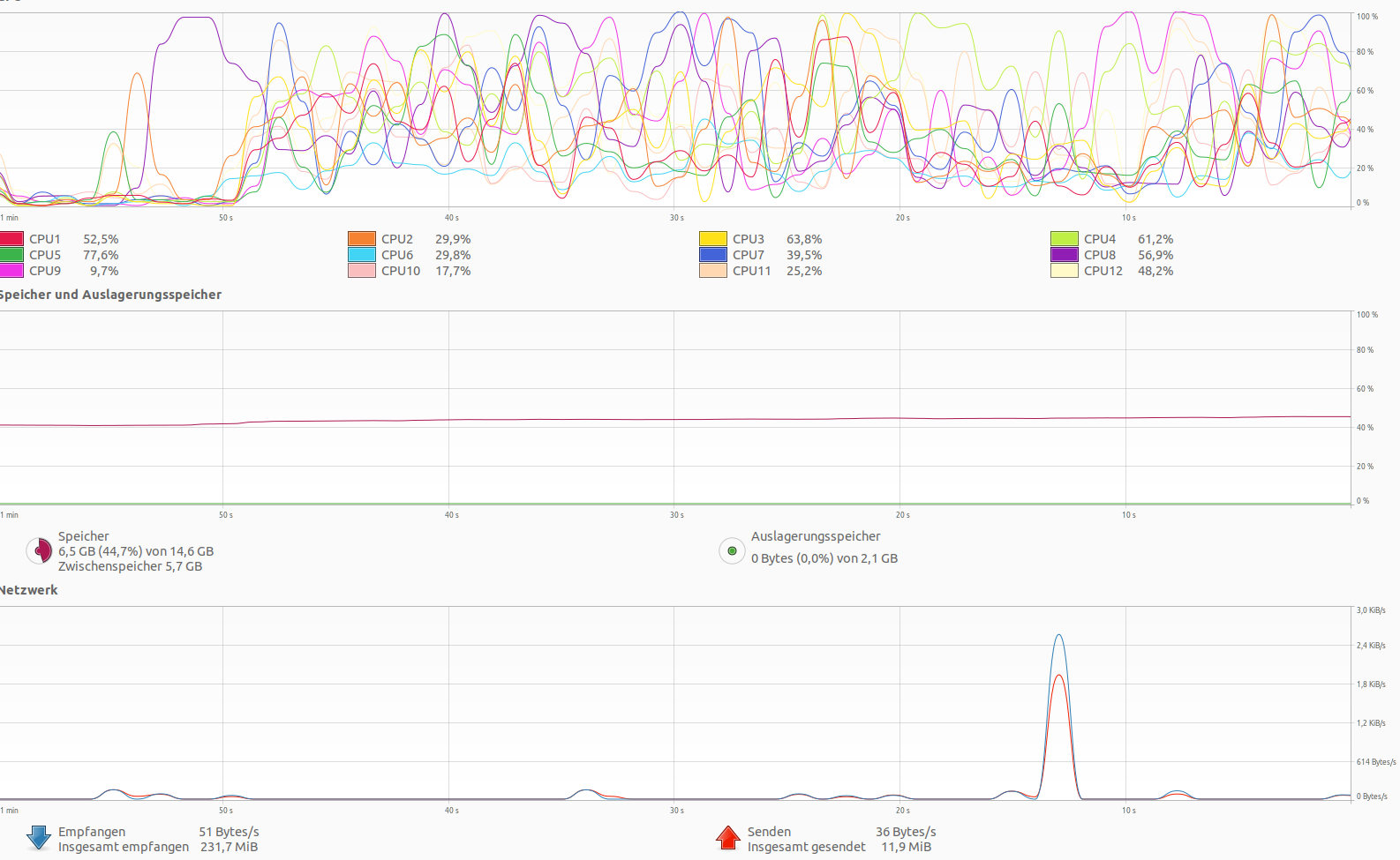

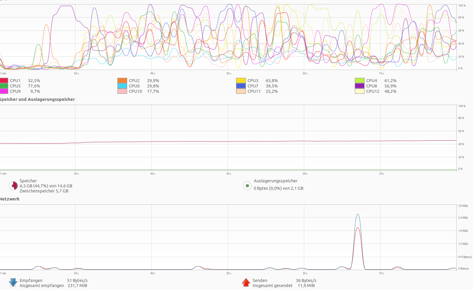

  • Grade habe ich eine Simulation gestartet und dabei Youtube an.:Habe ein Screenshot im Anhang von der CPU Auslastung..
