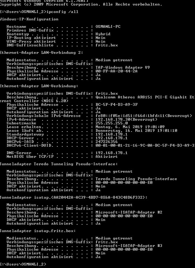

So sieht die ipconfig aus
779693
Das sieht aber völlig in Ordnung aus? Ist das die Ausgabe von ipconfig wenn es funktioniert oder wenn es nicht funktioniert?
ipv4 ist nicht 192.168.178.30 sondern 192.168.178.7(bevorzugt) vor release/renew.
Beim zweiten klappt die verbindung nicht.

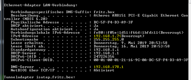

783362
So startet der Rechner, neuverbinden löst das problem. Ich weiß nicht was ich getan hab aber das Problem sehe ich auf dem Bild.
192.168.1.7
783388
Du hast einen DNS-Server drin, der nicht mit der Adresse deines Netzes zusammenpasst.
Die IP bekommst du von einem DHCP-Server mit 192.168.1.1, der DNS der bei dir eingestellt ist, ist aber im 178er Netz
Wieso deaktivieren? Du hast den wahrscheinlich selbst so in deinem Netzwerkadapter falsch eingestellt.
Oder du hast zwei DCHP-Server.
