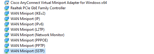

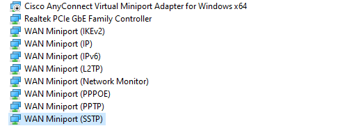

Was ist da fuer eine Hardware bei der Netzwerkkarte?
Alles schon einmal Probiert, das Problem bleibt das gleiche. Was die Netzwerkkarte angeht weiß ich leider nicht mehr welche ich habe. Kann ich das Intern nach sehen oder muss dafür ans Mainboard ?

Den Typ siehst du z.B. im Gerätemanager.

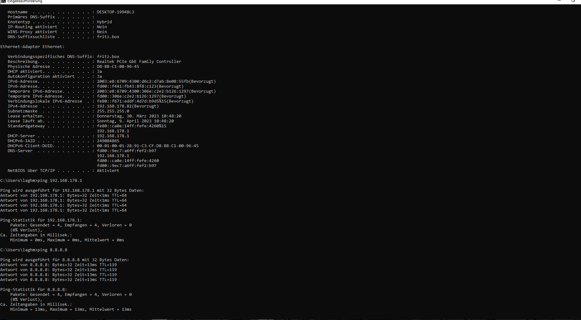

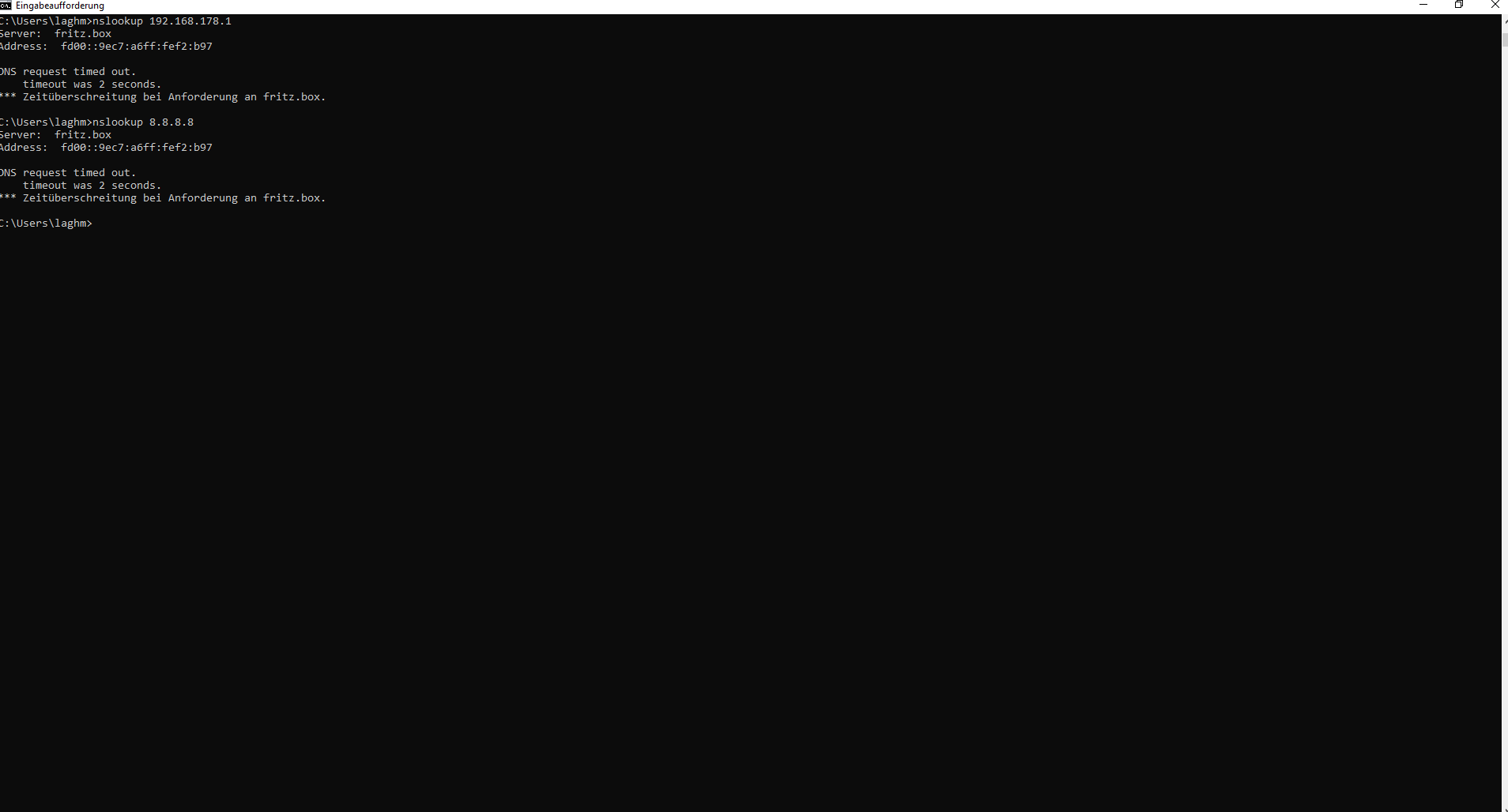

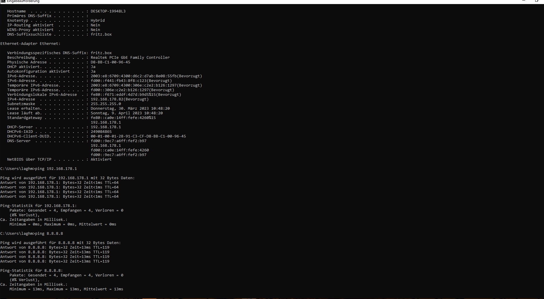

Scheint alles sauber verlaufen zu sein... Aktuell während ich schreibe liegt aber auch kein Problem vor.
Soll ich die Tests lieber dann machen wenn das Problem wieder eintrifft ?
Und als Hinweis nochmal:

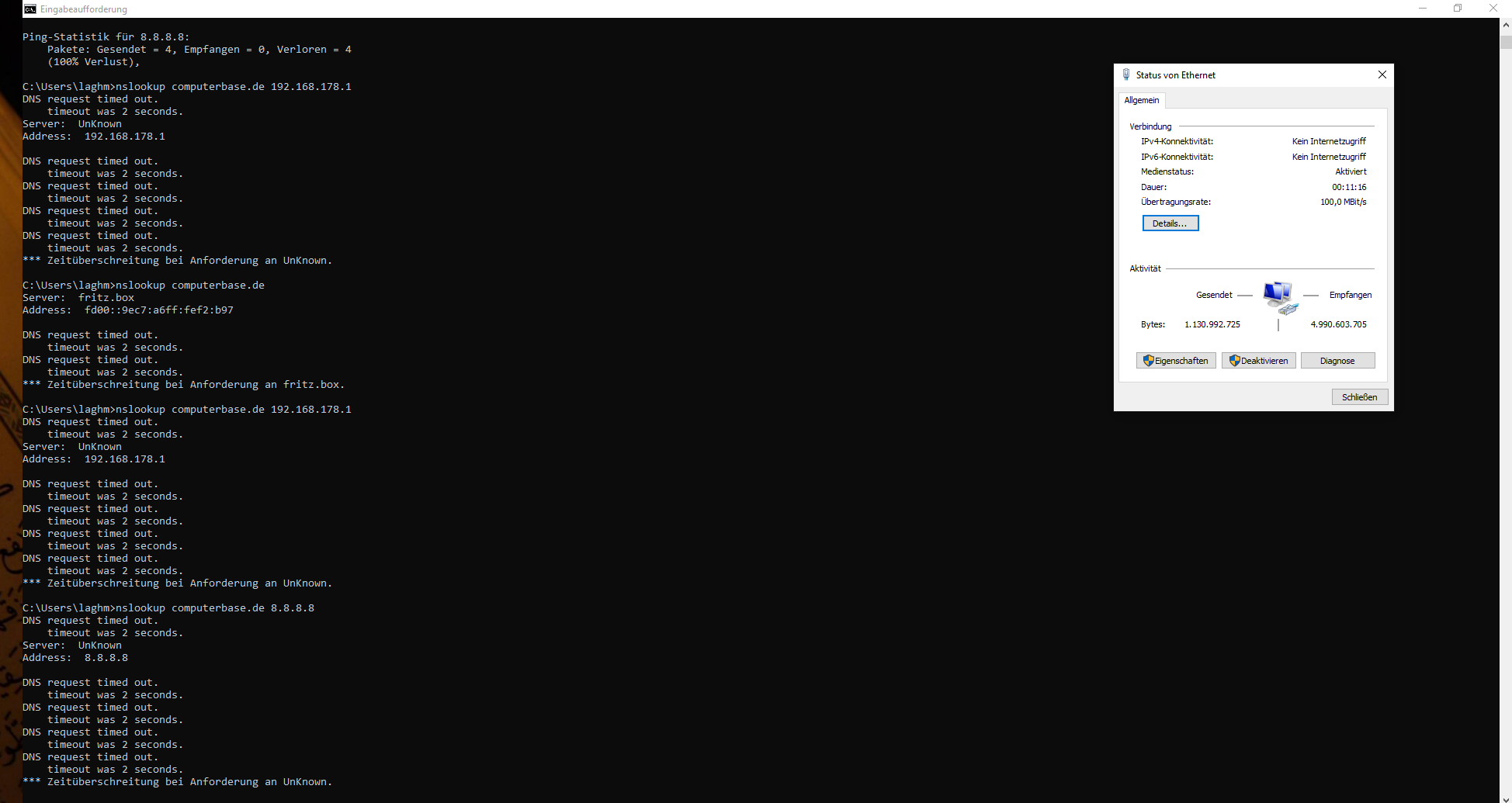

Immer wenn das Problem eintritt wird mein IPv4 als Kein Internetzugriff deklariert und bei der Problembehandlung kommt immer die Fehlermeldung das die DNS Server keine Rückmeldung bringen. Aber die Meldungen der Problembehandlung sind ja nicht wirklich hilfreich.

Deine Fritz Box hat/findet keinen DNS oder DHCP im Fehlerfall.
Deswegen meint Windows das Du kein Internet hast. Entweder weil der PC gerade eine APIPA hat oder der DNS der Box nicht gefragt werden kann oder nix liefert.
Die Fehlermeldung seitens des OS ist völlig korrekt.
Hast Du jemals daran gedacht die FB tauschen zu lassen?
Wenn du die Kommandos abtippst, solltest du sie vollständig abtippen. Zumindest die nslookup Versuche waren falsch.

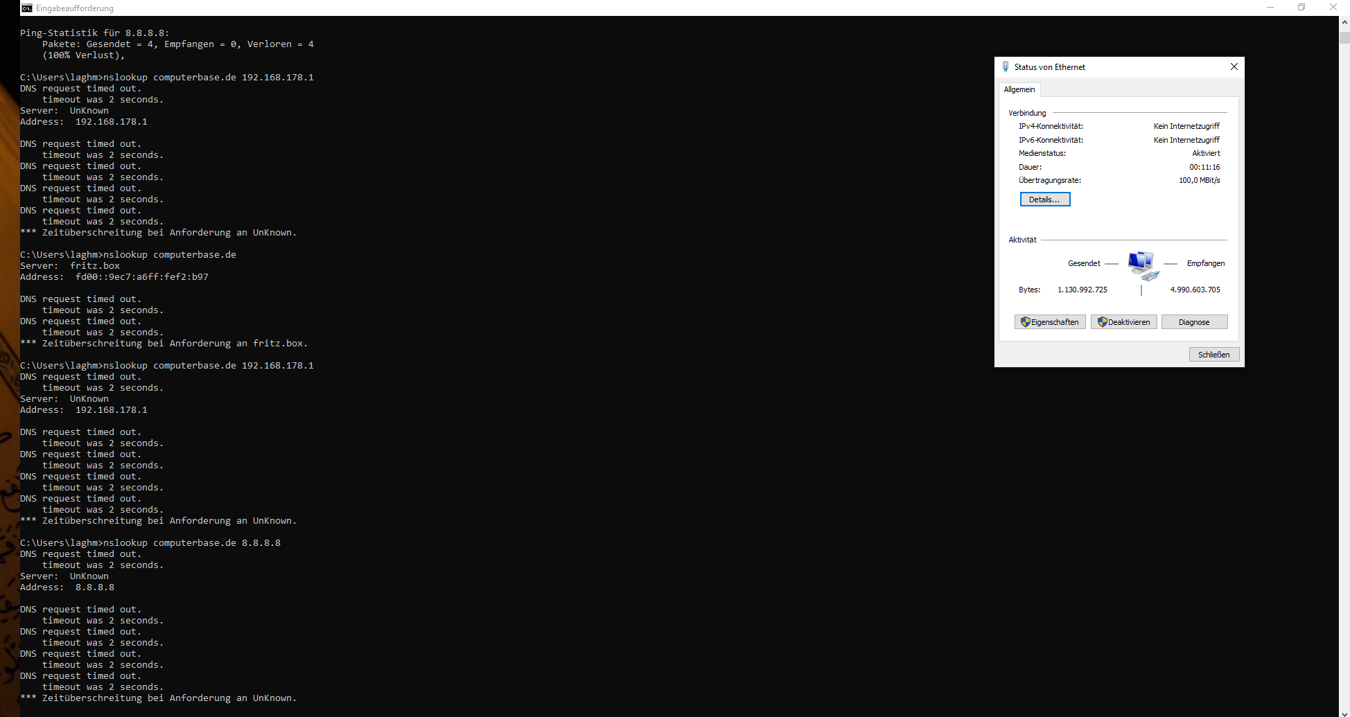

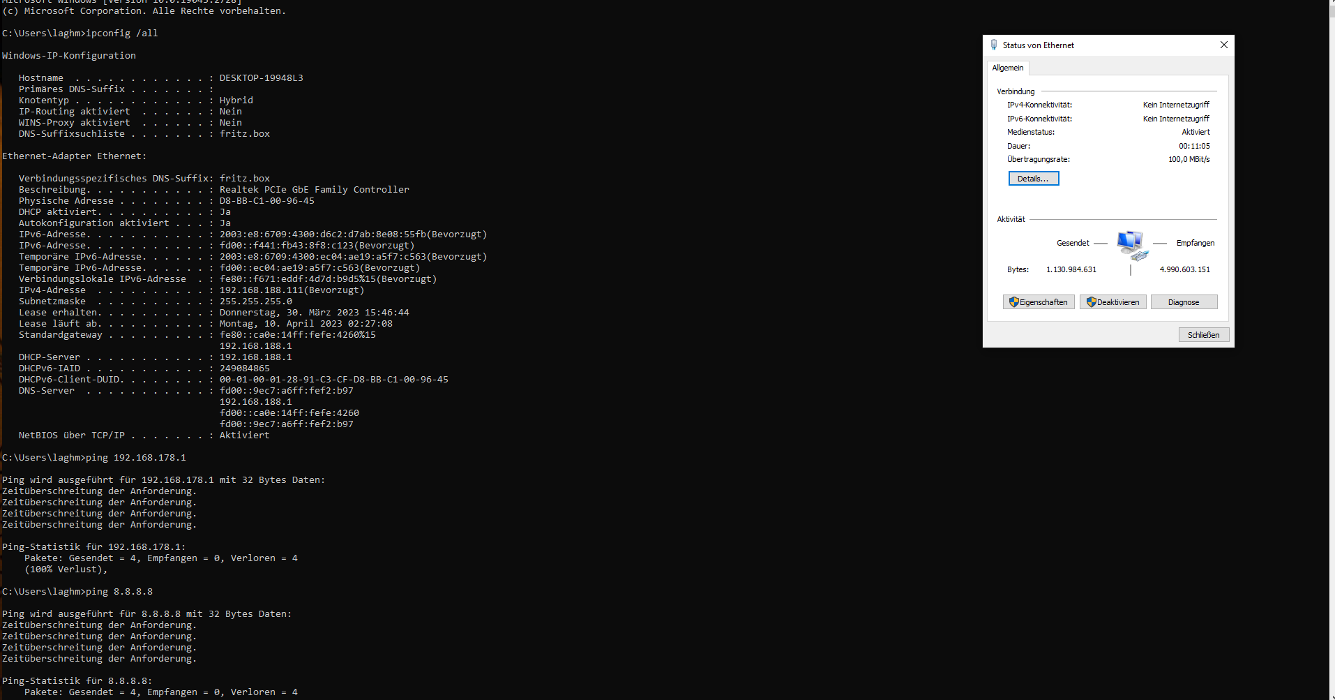

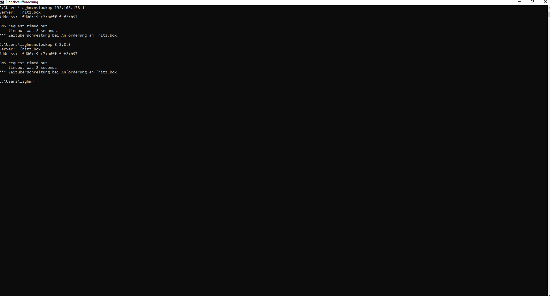

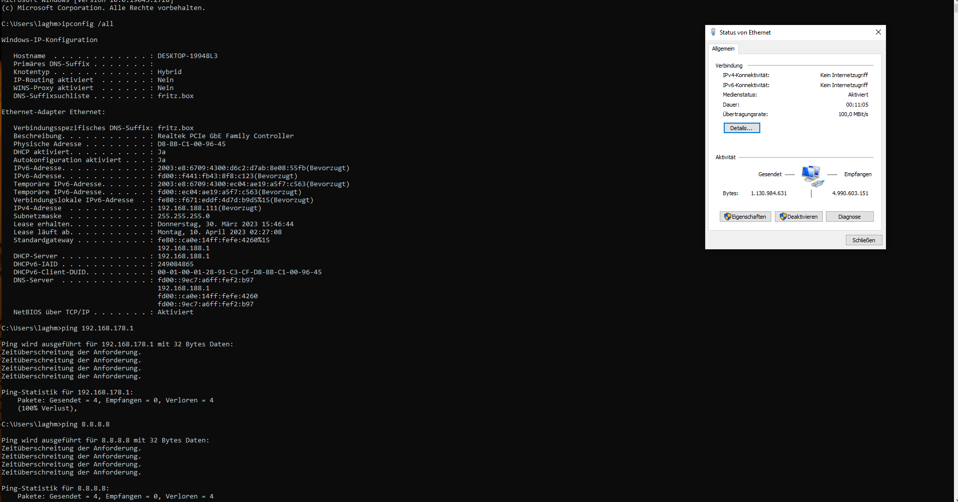

Hast recht :D Hab jetzt nochmal alle Test im Problemzustand gemacht.
Ich hoffe du kannst mir weiterhelfen .

Du hast irgendwo im Netzwerk einen zweiten DHCP-Server. Bei ipconfig sieht man deutlich, dass dein PC im Fehlerfall die IP 192.168.188.111 hat und auch über die 192.168.188.1 ins Internet möchte, während er im funktionierenden Fall 192.168.178.82 hat bzw. korrekt über die 192.168.178.1 ins Internet geht.
Hast du eventuell einen alten WLAN-Router, den du als Access Point zum Erweitern des WLANs verwendest? Das ist ein klassischer Fehler dabei, weil häufig vergessen wird, den DHCP-Server in diesem Router abzuschalten.
Die Folge ist, dass dein PC beim Start ins Netzwerk ruft:
"Hallo? Kann mir bitte jemand IP-Einstellungen geben? (DHCP-Request"
und daraufhin antwortet im Fehlerfall der falsche DHCP-Server zuerst und gibt dem PC falsche Einstellungen, mit denen er nicht ins Internet kommt, also falsche IP, Subnetzmaske, DNS und Gateway. Wenn du mittels ipconfig /renew manuell erneut einen DHCP-Request auslöst, antwortet die Fritzbox glücklicherweise als erstes und die Internetverbindung des PCs funktioniert..
Prüfe also alle WLAN-Router, Access Points und ggfs auch Switches ob ein DHCP-Server aktiv ist und schalte ihn ab. Dann sollten deine Probleme gelöst sein. Wenn du unsicher bist, kannst du uns auch deine Geräte mit Hersteller und Modell auflisten, wir können den Verursacher dann eingrenzen ;)
