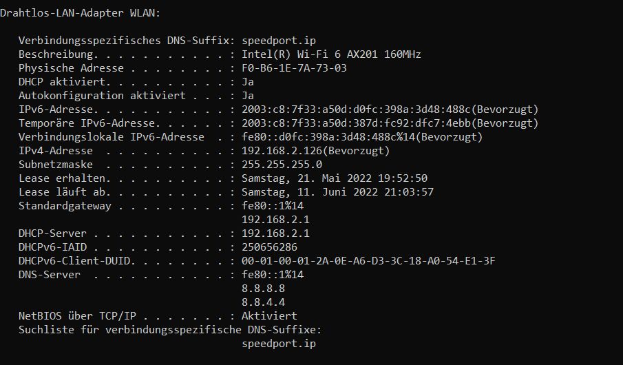

Zieh den Repeater aus der Steckdose und poste bitte die Ausgabe von ipconfig /all.
Ergibt das Sinn? Denn wie gesagt, die beiden kennen sich noch nicht. Der Repeater hat ein komplett eigenes Netzwerk mit eigenem Namen und eigenem Passwort. Und die Netzwerke der Nachbarn, die hier ankommen, sind um einiges stärker, als der.

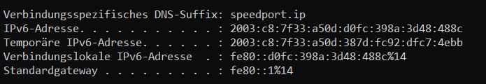

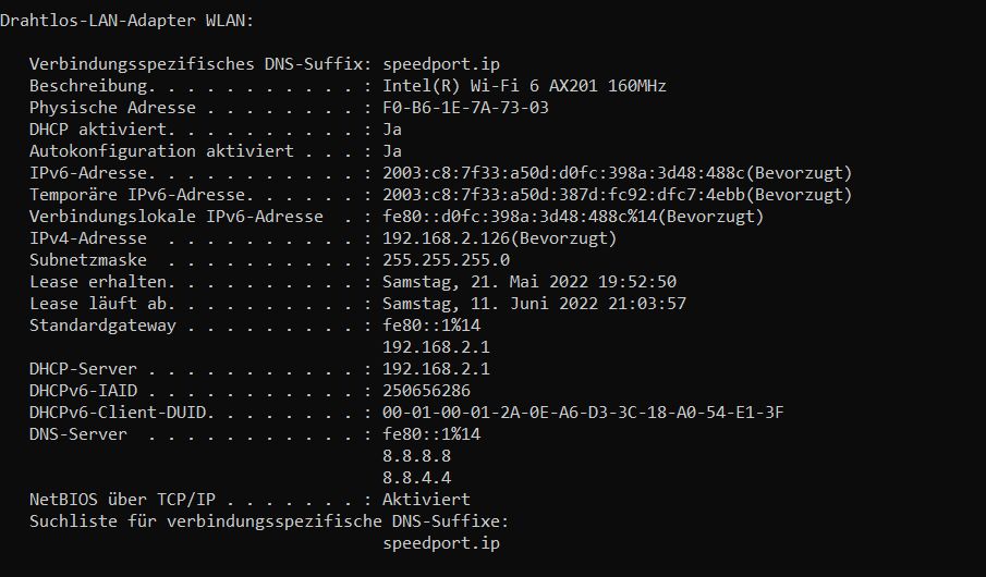

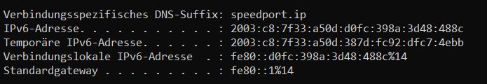

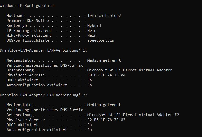

Nun fehlt noch die aktuelle Ausgabe von ipconfig /all.
Wenn das Problem dasjenige ist, was ich vemute (zwei konkurrierende DHCP-Server), könnte man es über die Metrik "erschlagen". Die niedrigere Metrik zieht. Ich habe aber Zweifel, ob Du das Vorgehen verstehst und richtig umsetzen kannst.
@rg88 der, um den es in meinem Problem hier geht 😅
@omavoss ein Screenshot?
sowas?
