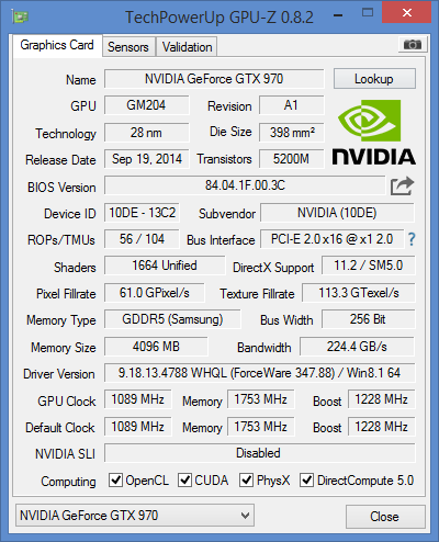

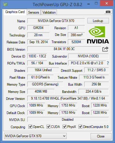

Kann nachher mal genau schauen wie sie angebunden ist. Sollte aber alles richtig sein, warum sollte sie denn dann in BF3 in Ultra 80-150 FPS erreichen?

Grafikkarte nutzt die 16 Lanes. Im Bios ist die Version vom PCI Anschluss auf Gen 3 gestellt.
Bin komplett ratlos woran das noch liegen könnte.

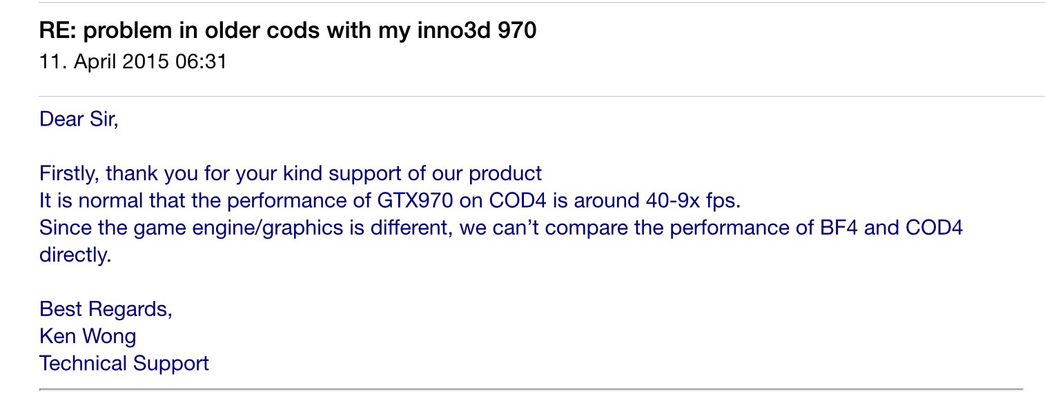

Kannst ja mal bei nvidia anfragen, die sollten doch auch einen Support haben? Bzw bei Inno3D weil du 'ne Partnerkarte hast.

Inno3D kontaktiere ich mal - leider keine richtige Mail gefunden, denke da kommt nix an :(

Es kam tatsächlich eine Antwort von inno3D:
Na super :D
