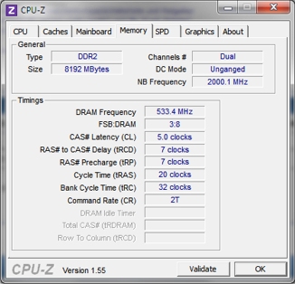

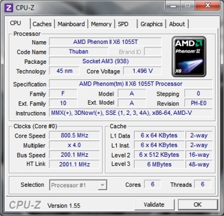

Hi,

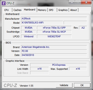

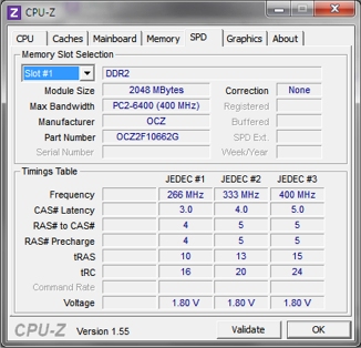

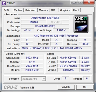

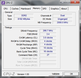

Anbei sind die Screens. Den Stopfehler habe ich mir nicht notiert. Sollte ich ihn wieder bekommen, werde ich dies nachholen. Spiele, welche laufen sind: Crysis Warhead, NHL 2009 (ok, nicht gerade ein Leistungsfresser) und StarCraft II.

Die CPU Spannung scheint mir im Idle Modus recht hoch. Lade die Setup Defaults und überprüfe danach die Spannung der CPU in CPU-Z.
Wie ist die Spannung der RAM im Bios eingestellt? Für Vollbestückung muss die i.d.R. etwas erhöht werden.
Zudem werden die RAM Profile nicht korrekt ausgelesen. Welche Frequenzen, Timings und Spannung werden für die RAM vom Hersteller spezifiziert (was genau steht auf den RAM drauf)?
Hi,
Ich hab an den CPU-Bios-Werten aber nichts verändert. Na gut, ich lade am Abend mal die defaults.
Die Spannung der Riegel habe ich auf 2.0 Volt. Die Riegel sind CL 6-7-7-20.
Hier findest du die Herstellerangaben.
Ich glaub allmählich, dass mit der Grafikkarte was nicht stimmt. Nach einer halben Stunde NHL 2009 beginnt mein Monitor in unregelmässigen Abständen schwarz zu werden. Nach ein paar Sekunden ist das Bild dann wieder da und ich kann weiterzocken bis zum nächsten schwarzen Bildschirm...
Dann stelle die Timings im Bios noch auf 6-7-7-20. Vom Board eingestellt sind 5-7-7-20. Das könnte durchaus Ursache für die vorhandenen Problemen sein.
Sollte es damit noch nicht besser werden, stelle die Timings auf 7-7-7-20 und die Spannung testweise auf 2,1V (wegen Vollbestückung).
Mache nach dem laden der Defaults und nach dem Umstellen der Timings noch mal die CPU-Z Screensots (Reiter CPU und Memory).

Hi,
Also ich hab die Timings auf 6-7-7-20 eingestellt. Jedoch ohne Verbesserung.
Danach habe ich die Timings auf 7-7-7-20 und die Spannung auf 2.05V (2.1 konnte ich nicht auswählen, nehme aber an, dass die 2.05 aufgerundert werden oder?) gestellt.
Nun habe ich aber im CPU-Z unter Memory die zahlen 3-4-4-10!!! Das kann doch nicht sein oder?
Die defaults habe ich vorher geladen. Der Core Voltage springt übrigens immer innerhalb von 1.204 bis 1.504...
EDIT1: Soll ich so jetzt ein Spiel testen mit den angegebenen 3-4-4-10? Ich hab Angst, dass ich was kaputt mach:D
EDIT2 etwas später: Ich musste die Timimgs von 7-7-7-20 wieder auf 6-7-7-20 stellen. Der PC startete nur ca. jedes dritte mal nach einem Neustart. Der VCore liegt weiterhin bei 2.05V. Ich habe zuerst nur den VCore wieder auf 2.0 gestellt, dies hatte jedoch nichts gebracht, also habe ich den CL Wert von 7 auf 6 zurückgestellt und ab da hats wieder funktioniert... und jetzt werden bei CPU-Z im Reiter "Memory" auch die Zahlen wieder korrekt mit 6-7-7-20 angegeben
EDIT3 noch etwas später;): So, nach 10 Minuten Testgamen mit MW2 ist der PC wieder mit Bluescreen abgeschmiert. Somit lag es wohl nicht (oder nicht nur) an den Timings. Ich habe den VCore wieder auf die 2.0 gesetzt, da es ja anscheinend nicht daran lag. Alles andere ist wie gehabt CPU auf Default Settings und der Speicher neu auf 6-7-7-20. Ich hoffe nun auf weitere Hilfe.

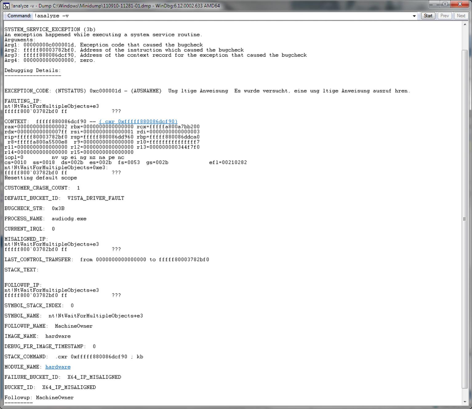

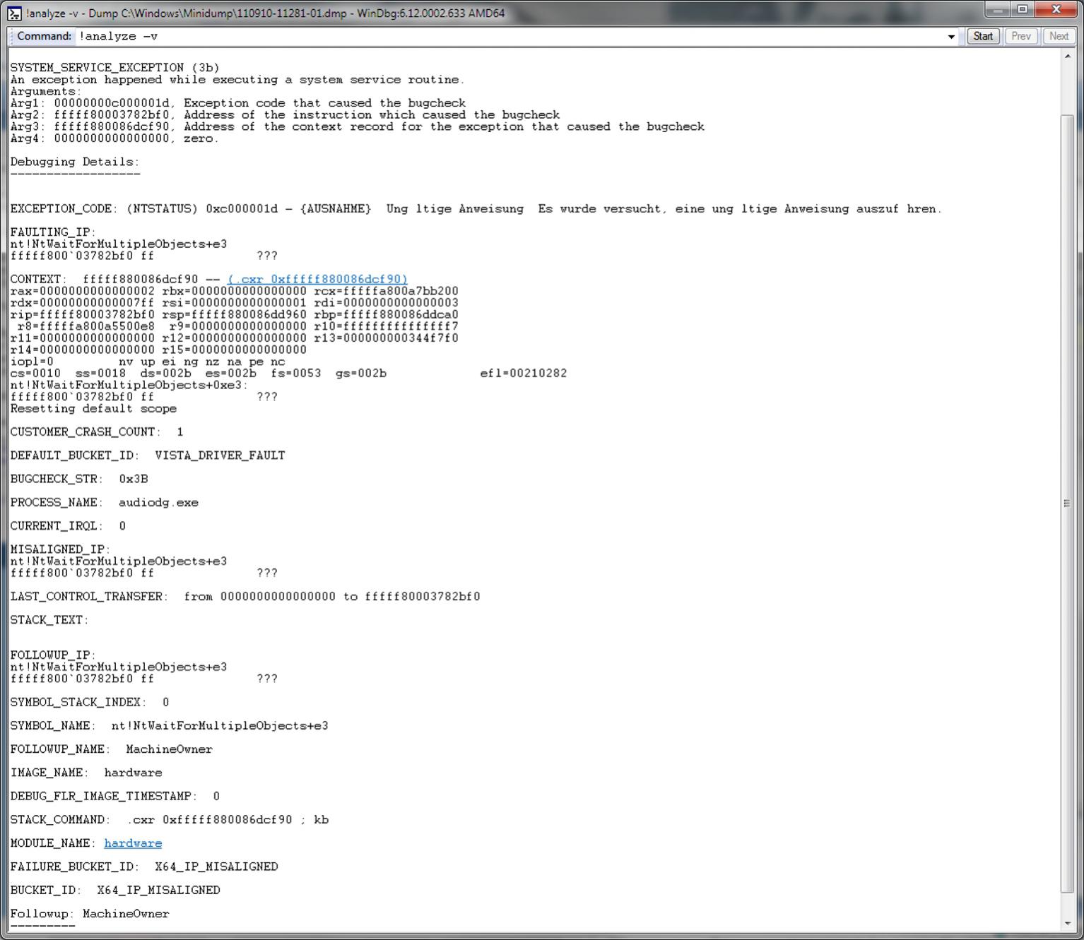

EDIT4: @simpel1970: Ich habe mit deinem mini-howto den Bluescreen ausgewertet und Dir die Datei angehängt. Wenn ich das richtig deute wurde der Fehler von einem Prozess namens "audiodg.exe" verursacht. Ich hab nun nur mitbekommen, dass dies ein Windowsdienst ist, der wohl benötigt wird. Was kann ich nun tun? Ich hab auch noch zwei ältere minidumps (von gestern und vorgestern) ausgewertet; einmal war die SetPoint.exe (also die Maussoftware von Logitech) und einmal ein nicht näher beschriebener Fehler die Ursache.

Die Einstellungen sind unproblematisch.
Die Frequenz der RAM würde ich jedoch auf 800mhz laufen lassen (zumindest bei Vollbestückung).
Oftmals ist es bei Vollbestückung so, dass die RAM nicht mit den herstellerspezifischen Frequenzen, Timings laufen, da vier Riegel das Motherboard / den CPU Memory Controller ungleich mehr belasten als zwei RAM Riegel. Unter Umständen ist es auch notwendig, neben den angepassten RAM-Einstellungen, die CPU_VTT Spannung (Memory Controller) leicht zu erhöhen.
Deshalb auch der Vorschlag nur zwei RAM Riegel zu testen, um zu sehen, ob es damit problemlos läuft.
Ok, ich werds am Abend testen, danke.
Hi Simpel,
Endlich hats geklappt. Ich habe vor einem CMOS-Reset den RAM-Takt auf 800MHz eingestellt. Danach konnte ich jedoch nur noch 6-6-6-18 Timings auswählen. Das hab ich dann auch gemacht und einen Testlauf mit WM2 durchgeführt und siehe da, die Probleme sind weg. Ich hoffe nun das dies so bleibt, aber ich bin zuversichtlich, denn ich hatte in den letzten 45 Minuten Spielen keinen einzigen Ruckler o. ä. Ich werde deshalb das CMOS-Reset mal aussen vor lassen. Es lag allem Anschein nach tatsächlich nur an den zu hoch eingestellten 1066Mhz.
Vielen herzlichen Dank für deine Geduld:)
