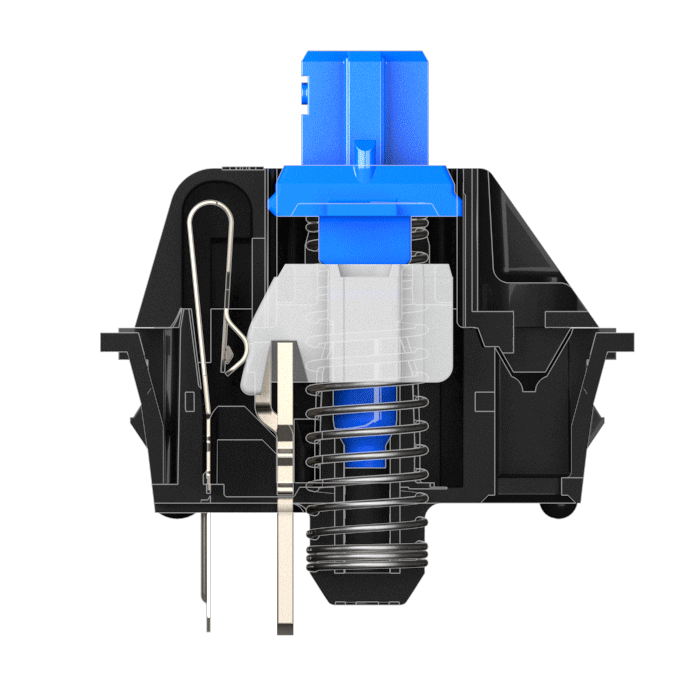

Am Innenleben des Schalters kann man zwar auch was ändern, ob aber aus einem MX Blue ein MX Brown werden kann, bezweifle ich, die sind sehr unterschiedlich aufgebaut:
![GIF_MXBlue_v004[1].gif GIF_MXBlue_v004[1].gif](https://pics.computerbase.de/forum/attachments/653/653903-a08b90beaf86d3b060b05444d69c5802.jpg?hash=oIuQvq-G07)
