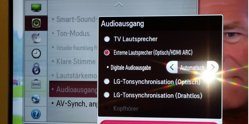

@standard1507, die Einstellungen habe ich m.M. nach gemacht:

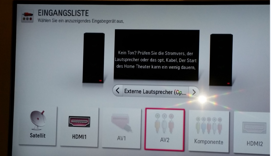

Hier noch ein weiteres Bild:
Wie man unten sieht erkennt er ein HDMI Kabel, nur leider nicht so, wie ich es gerne hätte...

Scroll bei deinen Einstellungen mal weiter runter. Bei meinem LG muss ich ARC nochmal direkt anschalten. Auf externe Lautsprecher schaltet er bei mir automatisch. Du schaltest das dort nur um wenn du optisch angebunden bist.

@standard1507 Wenn ich in den Einstellungen die Externen Lautsprecher ausgewählt habe kann ich in dem Menü nurnoch Einstellungen bezüglich der Synchronität und der DTV-Toneinstellungen(HE-AAC, Dolby Digital+, Dolby Digital, MPEG) machen
