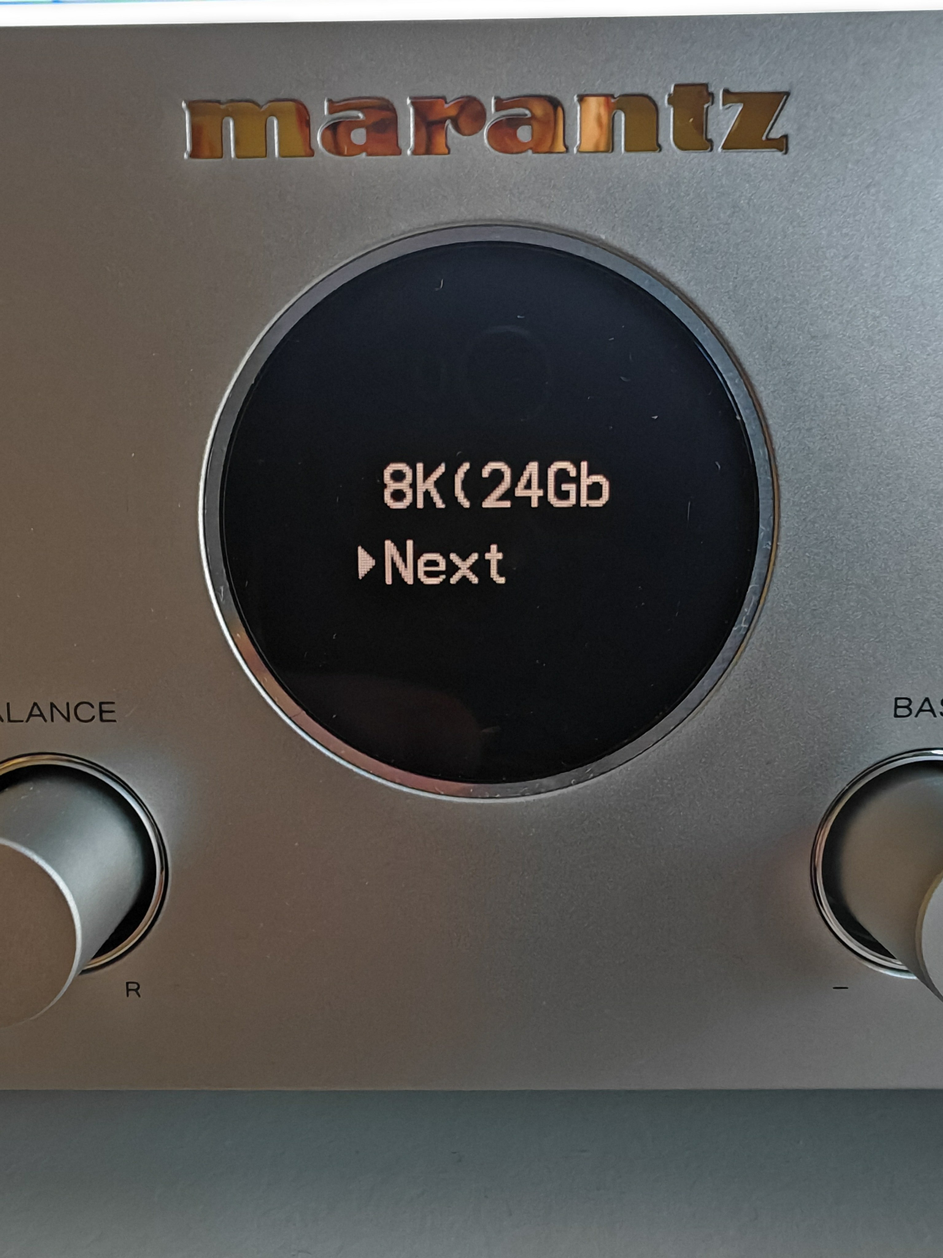

hatte nach Rückgabe eines Neugerätes mehrere "Dates" mit dem Marantz Support bezüglich HDMI Problemen.
Marantz kann im Service Modus HDMI Kabel auf Bandbreite testen und zeigt die max. erreichte Datenrate dann an.
Alle meine (3m) Top HDMI Kabel fielen durch, selbst ein zertifiziertes.
Marantz empfahl mir Club 3D, was dann letztendlich auch funktionierte.
Bei 12m und optischen Kabeln könnten "schlechte bzw. preiswerte" Kabel auch für Abbrüche verantwortlich sein.
Eventuell liegt auch ein Erwärmungsfehler/ Wackler in den aktiven Komponenten des Kabel vor.
