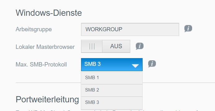

habe seit dem umstieg auf Ryzen und dem umstieg auf Windows 10 Pro (statt Education) das Problem das ich auf meine MyCloud nur über SMBv1 zugreifen kann. Beim einstellen von SMB2 oder 3 bekomme ich die Festplatte nicht mehr im Netzwerk angezeigt. Gibt es irgendeine Software die ich für SMB3/3 noch aktivieren muss?

Klingt eher, als würde die MyCould Festplatte kein SMB3 können. Da wirst du mit der Windows 10 Seite wenig machen können. Vielleicht gibt es ein Update für die MyCloud Platte.
Schau mal, ob du es an der WD Mycloud einstellen kannst SMBv2 zu nutzen, wenn du kein Menüpunkt findest, schauen mal per SSH nach der Datei:
/etc/samba/smb-global.conf
und dort dann was bei "file: max protocol = " steht. Und stelle es auf
file: max protocol = SMB2 oder SMB3
Danach entweder den SMB Dienst oder das NAS neustarten.

Das liegt nicht an der Platte, sondern daran dass SMBv1 aktiv sein muss, damit die Netzwerkumgebung funktioniert. MS hat das per Default in 1803 abgeschaltet, da es als unsicher angesehen wird.
Lass SMBv1 aus und binde die Shares über \\[IP oder Hostname]\[Sharename] als Netzlaufwerk ein.

Ich musste zusätzlich noch den Wert smb2 leases auf 'no' setzen:
max protocol = SMB3
sbm2 leases = no
