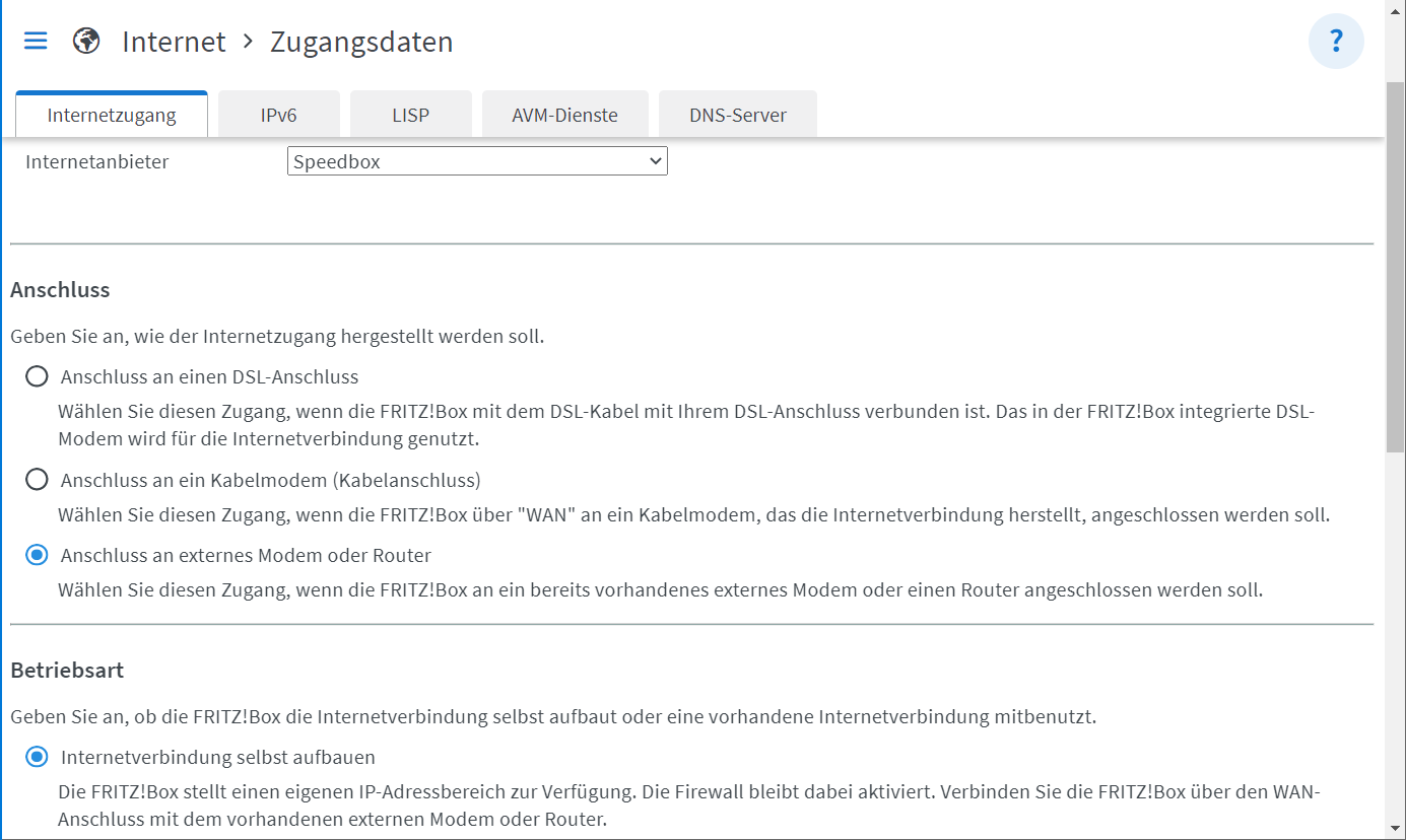

Jetzt hast du mir mal kurz Angst eingejagt, sollte aber dahingehend passen mein Setup:
AB´solut SiD schrieb:
Olah, nur ne idee aber läuft der speedport im modem modus (falls verfügbar)?
Gibt's leider nicht, ist auch eine SpeedBox (LTE).. Traurigerweise bin ich mit der Kombi als Festnetzersatz sogar sehr zufrieden, da mir ansonsten DSL 6mbit blüht.. Wird Zeit, dass Glasfaser kommt..
