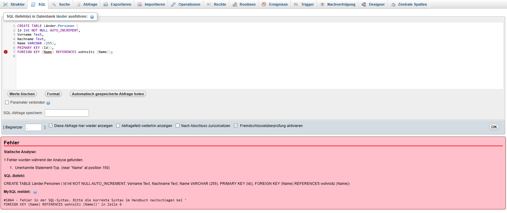

Hallo Zusammen,
Ich habe mir gerade eine Datenbank zum testen angelegt und wollte jetzt die Einträge machen.
Code:
PHP:
CREATE TABLE Länder.Wohnsitz (
Name VARCHAR (255),
Größe Int,
Land Text,
PRIMARY KEY (Name));
PHP:
CREATE TABLE Länder.Personen (
Id Int NOT NULL AUTO_INCREMENT,
Vorname Text,
Nachname Text,
PRIMARY KEY (Id)),
FOREIGN KEY (Name) REFERENCES wohnsitz (Name));
Wenn ich in der Länder.Personen Relation bin möchte ich den Namen als Fremdschlüssel übergeben und die Referenz beziehe ich aus der Relation Wohnsitz. Was aber nicht so klappen möchte. Ich finde den fehler nicht warum es nicht klappt.
Das ist der Fehler Code womit ich nichts anfangen kann...
PHP:
[SIZE=7][B]Fehler[/B][/SIZE]
[B]Statische Analyse:[/B]
1 Fehler wurden während der Analyse gefunden.
[LIST=1]
[*]Unerkannte Statement-Typ. (near "Name" at position 139)
[/LIST]
[B]SQL-Befehl:[/B]
CREATE TABLE Länder.Personen ( Id Int NOT NULL AUTO_INCREMENT, Vorname Text, Nachname Text, PRIMARY KEY (Id)), FOREIGN KEY (Name) REFERENCES wohnsitz (Name))
[B]MySQL meldet: [/B][URL='http://localhost/phpmyadmin/url.php?url=https%3A%2F%2Fdev.mysql.com%2Fdoc%2Frefman%2F5.7%2Fen%2Ferror-messages-server.html'][IMG alt="Dokumentation"]http://localhost/phpmyadmin/themes/dot.gif[/IMG][/URL]
#1064 - Fehler in der SQL-Syntax. Bitte die korrekte Syntax im Handbuch nachschlagen bei '
FOREIGN KEY (Name) REFERENCES wohnsitz (Name))' in Zeile 9
Andreas_ schrieb:
Du hast keine Spalte "Name" in der Tabelle Länder.Personen.
Müsste ich da jetzt auch nochmal Name VARCHAR (255), anlegen oder wie ist das gemeint
Du weißt schon, was ein Fremdschlüssel ist? Eine Spalte in der aktuellen Tabelle referenziert auf eine Spalte in einer anderen Tabelle.
SQL:
FOREIGN KEY (Spalte in aktueller Tabelle) REFERENCES andere Tabelle (Spalte in anderer Tabelle));
SQL:
Ja das weiß ich. Das ist aber erst meine zweite DB...
SQL:
Vorname Text,
Nachname Text,
Name VARCHAR (255),
PRIMARY KEY (Id)),
Müsste das dann so sein ?
Andreas_ schrieb:
So sollte es klappen.
Leider nicht...
poberach schrieb:
Zeile 6: Entferne mal die zweite schließende Klammer. Die beendet das Create Table Statement
Das hat dann jetzt geklappt... Anscheint vergessen die klammer weg zu machen nach dem ich den Namen neu eingetragen habe... Ich danke euch beiden für die gute hilfe und Erklärung ;)👍 @poberach @Andreas_
