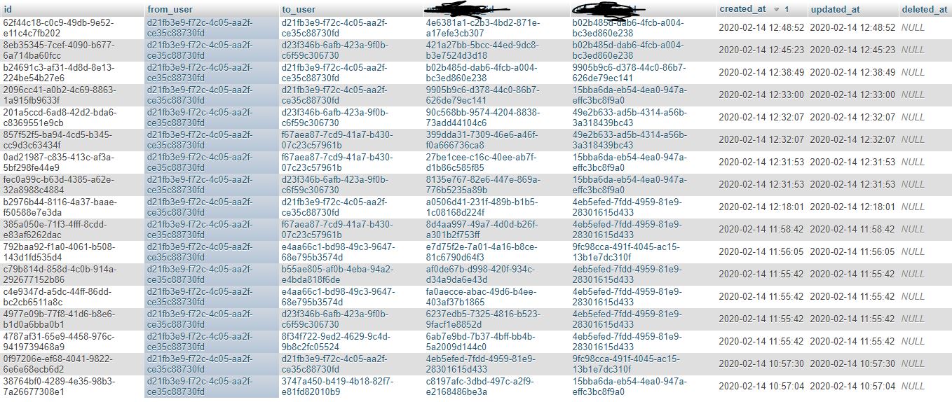

ich versuche hier mit Laravel die letzten 5 Einträge zu bekommen und das ohne doppelte Werte.
Code:
$ids = exampleTable::where('from_user', $userid)
            ->orderBy('created_at', 'DESC')
            ->distinct('to_user')
            ->get('to_user')->take(5);
In Kombination mit distinct funktioniert die Geschichte aber nicht. Klar könnt ich mir einfach alle Einträge holen und den Kram in php dann zurechtschneiden aber ich würde das schon gerne über die Eloquents lösen wollen.
Im Anhang hab ich mal ein Beispiel der Tabelle und das Ergebnis vom Query.
Als Ergebnis brauche ich halt die letzten 5 unterschiedlichen Einträge (to_user).
Im Ergebnis sieht man, dass direkt der erste Eintrag "d21fb3e9-f72c-4c05-aa2f-ce35c88730fd" nicht aufgelistet wird.
GroupBy ändert auch nichts daran.
Vielen Dank schon mal :-)

Wenn Du die Frage auf MySQL beziehst, dann solltest Du auch das Statement angeben, wie es bei MySQL ankommt, also die Ausgabe von toSQL() oder von getQueryLog().

Für eine Lösung in MySQL wäre es halt hilfreich, wenn Du Dein bisheriges SQL-Statement auch angeben würdest. Ich setze mich jetzt nicht hin und schaue, was denn bei

am Ende für ein SQL herauskommt. Eventuell sieht man am fertigen SQL auch sofort, was am Laravel-Code falsch ist ... Bilder von Tabellen und Ergebnissen sind auch nichts, was mich zur Hilfestellung animiert, da Du dem Helfer unnötigen Aufwand bescherst.

Erstmal Sorry für die anscheinend unglückliche Fragestellung. Ich hatte mir eingebildet, dass es egal ist ob es nun Laravel oder MySQL ist da ich das eine auch ins andere übersetzen kann und umgekehrt. Auch das mein Laravel Eloquent recht eindeutig aufzeigt, was ich eigentlich für Daten hole. Die Tabellen im Anhang braucht man eigentlich gar nicht denn das Problem kann ja auf jede beliebige Tabelle angewandt werden.
