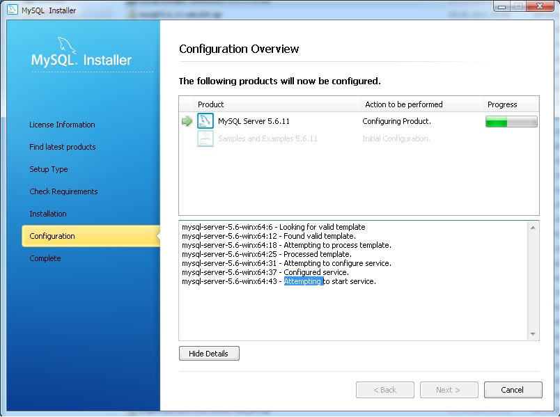

ich habe mir den normalen MySQL Installer runtergeladen
http://dev.mysql.com/downloads/installer/
und installiert bzw. es versucht. Während der Installation bleibt die Installation jedoch immer an der selben Stelle hängen bzw. geht nicht mehr weiter. Ich habe ein Screenshot angehangen von der Stelle.
Die Installation hängt sich nicht auf oder so, sondern sie geht einfach nicht weiter. Wieso auch immer.
Ich habe es bereits mehrmals probiert, AV ausgeschaltet etc. aber es geht nicht. Als Administrator lässt sich der Installer nicht ausführen. Den entsprechenden Eintrag beim Rechtsklick gibts nicht.
Ich nutze Windows 7 64bit.

Hi,
wie sind die Angaben deines Systems und wie hoch ist deine Ungeduldsspanne bei Installationen ? :) bz.w wie lange hast du denn genau gewartet ?
Stype schrieb:
Hi,
Ich hab die Installation jetzt grad seit ca. 30 Minuten offen bzw. er hängt seit 30 Minuten an genau dieser Stelle.
Mein System:
Windows 7 64bit
Intel 2500k
8GB RAM
560ti
Versuch mal in der Zeit, wo er bei diesem Eintrag stehen bleibt, den Dienst manuell zu starten.
=> services.msc starten und dort in der Liste mal nach Bezeichnungen wie "mysql...." oder ähnlichen suchen, irgendwas scheint er ja dort zu brauchen.

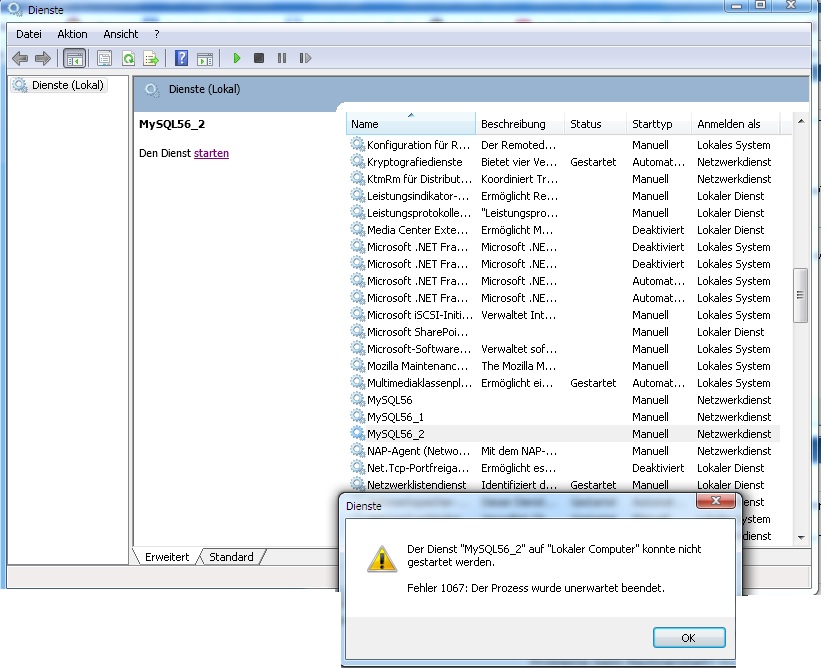

Dort stehen 3 MySQL Einträge. Bei allen 3 habe ich oben Links auf "starten" geklickt und bei allen 3 kam dann die Fehlermeldung (siehe Anhang im Bild).

Ok, die Fehlermeldung beim manuellen Starten ist im Endeffekt auch der Grund warum er in der Installation nicht weitergeht.
Ich finde es allerdings komisch das du nicht per "rechtsklick" als Administrator installieren kannst.
