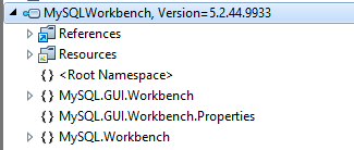

Ich bezweifle, dass der MySQL-Server auf .NET angewiesen ist. Die Workbench hingegen... durchaus denkbar. Wobei die Linux-Version der Workbench nicht von Mono (freie Variante von .NET) abhängt.
Bin grad auch etwas überrascht, aber Workbench ist tatsächlich in .NET geschrieben.
Dann betrifft das aber nur die Windows-Workbench. Ich hab beim kurzen Überfliegen der Abhängigkeiten wie gesagt kein Mono gesehen.
Sven478 schrieb:
kann es vllt sein dass man .NETFramework 4 für die workbench braucht?
ja, steht auch unter den voraussetzungen
