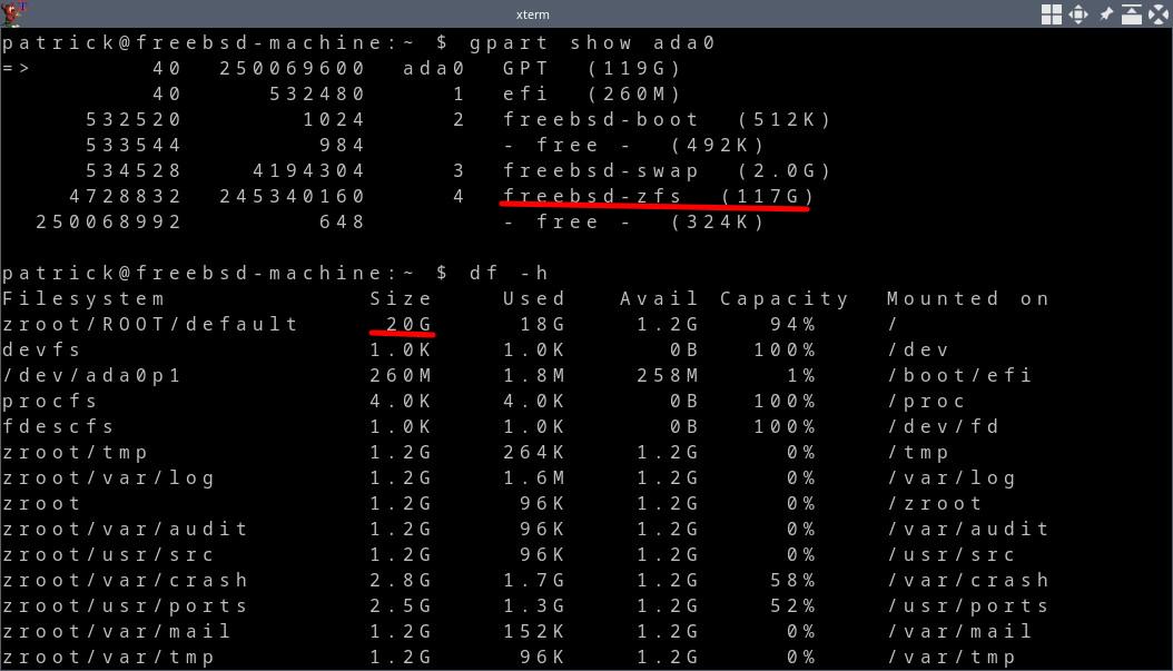

Bei einer 117 GB Partition wird nur noch 20 GB angezeigt, wo ist der Rest hin verschwunden?

partitionsgröße und dateisystemgröße ist zwei paar dinge du musst (bei zfs mit den zfs befehlen) schauen was das dateisystem da macht

@klapproth die Befehle kannte ich noch nicht.
Code:
zpool list -v
NAME        SIZE  ALLOC   FREE  CKPOINT  EXPANDSZ   FRAG    CAP  DEDUP    HEALTH  ALTROOT
zroot       116G   111G  4.78G        -         -    73%    95%  1.00x    ONLINE  -
  ada0p4    117G   111G  4.78G        -         -    73%  95.9%      -    ONLINE
Code:
zfs list
NAME                                        USED  AVAIL     REFER  MOUNTPOINT
zroot                                       111G  1.18G       96K  /zroot
zroot/ROOT                                 42.1G  1.18G       96K  none
zroot/ROOT/13.1-RELEASE_2023-04-14_185236     8K  1.18G     29.4G  /
zroot/ROOT/13.2-RELEASE_2023-04-14_185549     8K  1.18G     29.4G  /
zroot/ROOT/default                         42.1G  1.18G     18.4G  /
zroot/tmp                                   264K  1.18G      264K  /tmp
zroot/usr                                  67.4G  1.18G       96K  /usr
zroot/usr/home                             66.1G  1.18G     66.1G  /usr/home
zroot/usr/ports                            1.28G  1.18G     1.28G  /usr/ports
zroot/usr/src                                96K  1.18G       96K  /usr/src
zroot/var                                  1.65G  1.18G       96K  /var
zroot/var/audit                              96K  1.18G       96K  /var/audit
zroot/var/crash                            1.65G  1.18G     1.65G  /var/crash
zroot/var/log                              1.61M  1.18G     1.61M  /var/log
zroot/var/mail                              152K  1.18G      152K  /var/mail
zroot/var/tmp                                96K  1.18G       96K  /var/tmp
Code:
zfs list -t snapshot
zroot/ROOT/default@2023-04-14-18:52:36-0  96.9M      -     29.4G  -
zroot/ROOT/default@2023-04-14-18:55:49-0  3.21M      -     29.4G  -

zfs get compressratio
du -s -h -x /
du -s -h -x /usr/home/*
Bei letzteren könnten private Daten angezeigt werden, daher nicht direkt Copy&Paste. Als Anregung sollte es reichen.

Du belegst 66GB an Daten im Homeverzeichnis...also das was man unter Windows Eigene-Dateien nennt.
Also sehe zu das Du Musik/Videos/Bilder und was Du dort alles speicherst, auf ein anderes LW auslagerst.
Oder gibt bei Steam direkt ein anderes LW an als Ziel für Installationen von Spiele!

Linuxfreakgraz schrieb:
Wie lösche ich die Snapshots und schaufle Speicherplatz für / frei?
Snapshots löscht man mit
zfs destory dataset@snapshot
Beispiel: zfs destory zroot/ROOT/default@2023-04-14-18:52:36-0
Allerdings scheinen die angezeigten Snapshots eher zu den Boot-Environments gehören. Das Verwaltungstool dafür ist bectl.
Wobei das in deinem Fall gar nicht so viel bringt, da da gar nicht so viel Speicherplatz drin zu stecken scheint.
Dann gibts noch die Möglichkeit Datasets zu komprimieren.
Ansonsten bleibt nur die Möglichkeit zu gucken und zu löschen, was entbehrlich sein könnte. Programme wie jdiskreport (gibts auch in den Packages/Ports) können dabei helfen einen Überblick zu kriegen (ist sozusagen die komfortable GUI-Variante von du).
Was mir auffällt, das zroot/var/crash relativ gut gefüllt ist. Das ist ein Verzeichnis, in denen normalerweise Dumps von Kernel-Crashes gespeichert werden. Die braucht man eigentlich nur, wenn man einen Absturz analysieren will. Kann man also in Prinzip löschen.
Den Kram in zroot/usr/ports braucht man nur, wenn man Ports benutzt. Verwendest Du ausschließlich Packages kannst Du das auch leeren. Zumindest aber /usr/ports/distfiles, wo heruntergeladene Quelltexte zwischengespeichert werden.
Apropos Packages: Mit
pkg clean
kannst Du auch mal den Package-Cache (/var/cache/pkg/) von Altpaketen befreien (wobei es bei Dir nicht danach aussieht, als wäre da viel drin).
Oder überhaupt mal gucken, ob man alle Packages die man installiert hat wirklich braucht oder auch via
pkg autoremove gucken, ob "überflüssige" Pakete installiert sind.
