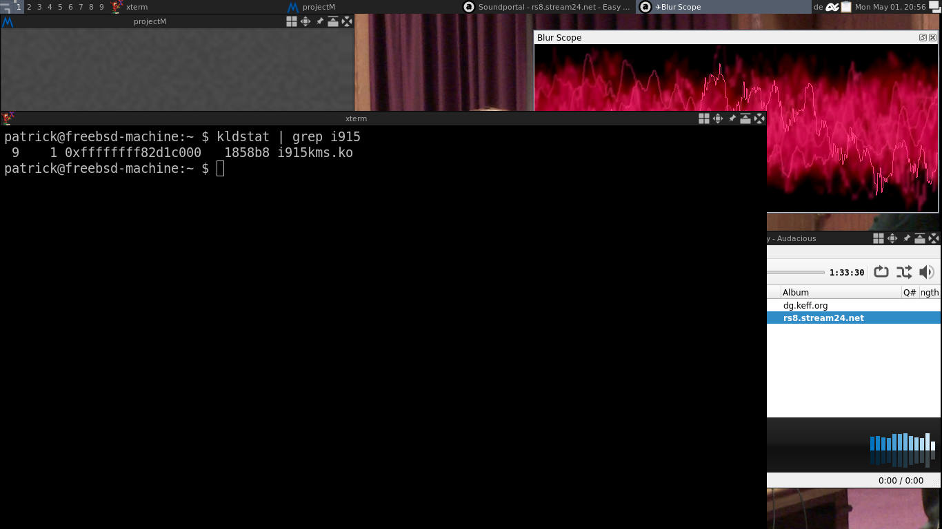

Ist denn i915kms überhaupt geladen? Siehst Du via kldstat beispielsweise mit kldstat |grep i915

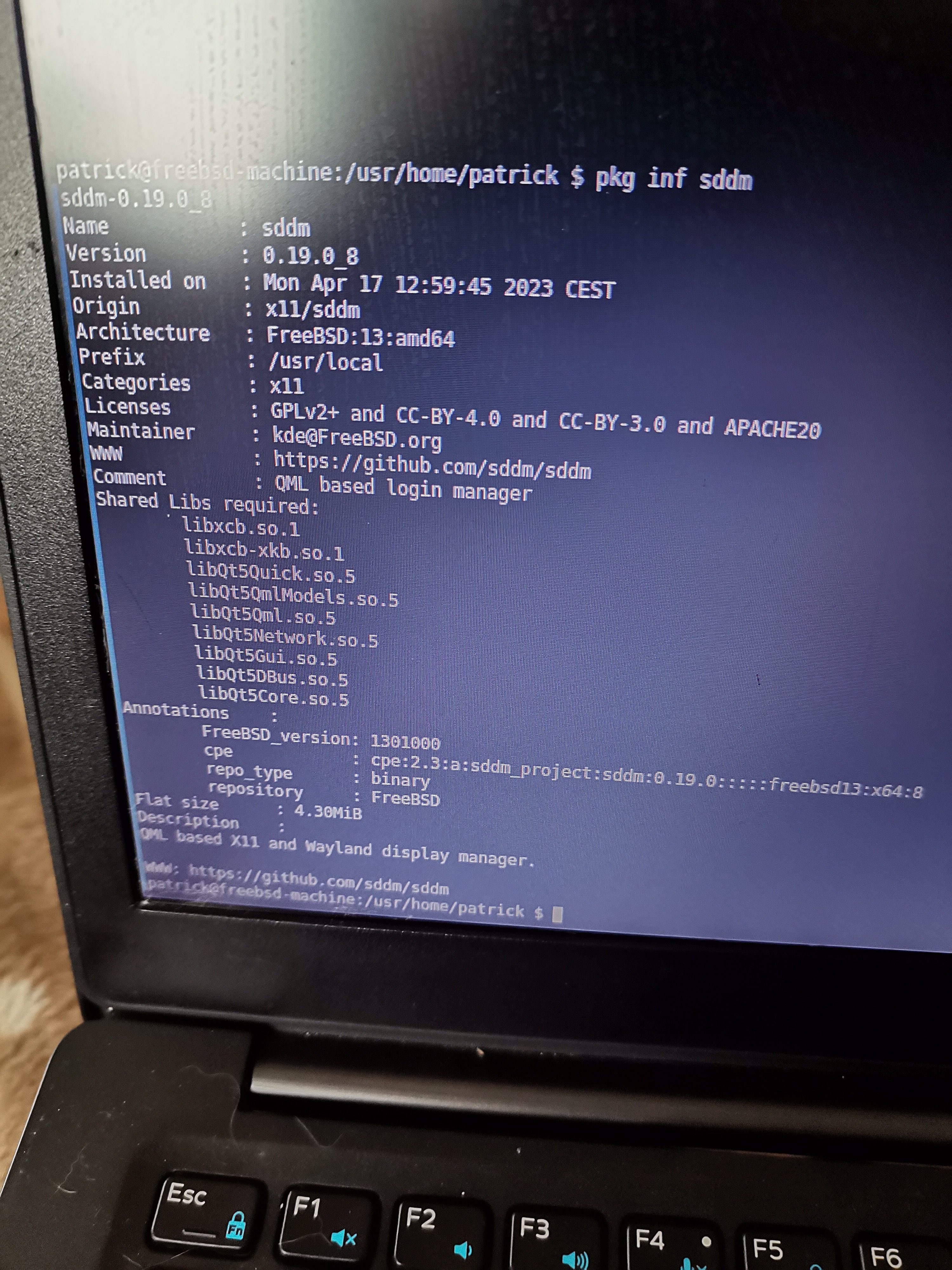

Laut pkg info ist das Repo das ich nutze FreeBSD.

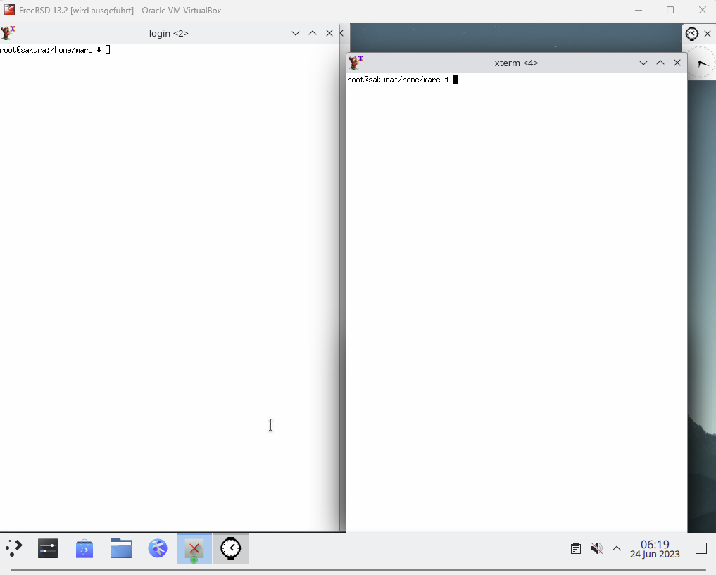

@Linuxfreakgraz Ich verwende FreeBSD in einer VirtualBox VM. Der PC hat keine dedizierte Graphikkarte, nutzt die Graphik auf dem i7.
Seit dem Update von 13.1-RELEASE nach 13.2-RELEASE-p1 bekomme ich keinen login screen mehr und kann damit auch KDE 5 nicht mehr nutzen. Ich vermute wir haben den selben Fehler.
Habe gestern X11 und KDE, qt usw. weitgehend entfernt und neu installiert. Keine Besserung.
Habe wie oben beschrieben das pkg Tool auf latest umkonfiguriert. Keine Besserung.
Führe ich als root startx aus, kommt X11 mit einem einfachen Windowmanager (twm) hoch, in einem xterm kann ich die csh benutzen.
Nach dem Lesen von https://unix.stackexchange.com/a/739877/43298 habe ich eine bash gestartet und
Bash:
export XDG_RUNTIME_DIR=/var/run/user/0
ausgeführt.
Dies scheint einen Unterschied zu machen, startplasma-x11 --replace kann jetzt KDE anstarten.
Den twm habe ich noch beendet (links klick auf den desktop und Auswahl exit) und dann bekomme ich diese Ansicht:
