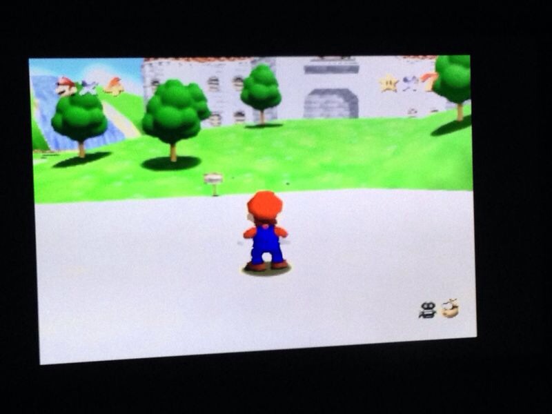

Ich habe heute meine n64 bekommen und wollt dann gleich los legen.
Leider ist das bild viel zu hell, habe schon alle einstellungs möglichkeiten durch es ist auch egal ob ich das ding per scart oder die 3 kabel anschliese (geld,rot,weiß)
Damit ihr seht was ich mit schlechtem bild meine hier ein bild:
Gibt es da möglichkeiten das ich das bild so hinkriege das es aussieht wie früher:
Viele dank für eure hilfe und einen schönen abend.
Grüsse christoph
Und wenn du am TV die Helligkeit usw. mal veränderst.

Ne, sorry. Was meinst du denn mit "alle Einstellungen" probiert? Die Helligkeit am TV zu ändern muss doch ein Ergebnis liefern. Spiele mit Kontrast, Helligkeit, Sättigng usw. rum. Kann mir nicht vorstellen, dass es nix verändert.
Probier auch mal einen anderen Fernseher aus, um auszuschließen, dass es am N64 liegt.

Und mit helligkeit kontrast etc habe ich bereits ca 50minuten rumgespielt bringt rein garnichts leider. Das muss an etwas anderem liegen, ich befürchte fast das der neue tv es einfach nich kann. Es ist übrigends ein ue40d6500 glaub ich :-D

Schau mal nach ob dein Tv ein Spielemodus hat . hab auch zwei Samsung LedTVs und da gibt es so einen modus in dem alles wieder gut aussieht.
Also bei meinem UE46ES7090 ist es Menü/System/Allgemein/Spielemodus
Ist recht tief im Menü versteckt.
Und stell den Bildmodus auf Standard, der Fehler kann auch daher kommen das es vllt auf Dynamisch steht.
Bild is auf standart und der spiele modus bringt leider auch nix :-(

Ich hatte an einem Samsung genau das gleiche "Problem", das ließ sich aber innerhalb von 2 Minunten über Helligkeit/Kontrast in angenehme Bereiche nachregeln über den Scartadapter. Also da solltest du vielleicht doch noch einmal in Ruhe alles durchgucken.
Das Problem mit viel zu hellem Bild beim N64 ist leider nicht neu und gut bekannt, vorallem bei S-Video, RGB Kann der N64 ja leider nicht, so bleibt nur S-Video oder eben das recht bescheidene Composite.
Versuche mal einen anderen Eingang am TV, evtl. mit (Scart-)Adaptern behelfen und/oder versuche auch mal andere Kabel, gerade bei billigen Kabeln kann das Phänomen recht schnell auftreten, ansonsten hilft nur, wie bereits öfter gesagt, nachregen der Bildwerte.

Ich kann euch versichern es liegt nicht an den kontrast helligkeits einstellungen auf die idee damit zu spielen bin ich auch schon gekommen. Ich habe das selbe bild an einem phillips lcd sowie an einem panasonic lcd. Der händler schickt mir jetzt ein neues kabel zu er meint vll liegt es daran, hab jetzt eins von nem 3t hersteller und bekomme ein originales gebrauchtes mal gucken obs was bringt. Ansonsten ist wohl irgentwas mit der konsole nicht richtig dann werd ich sie leider zurück schicken.
