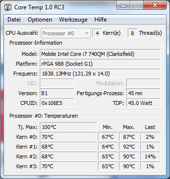

Ich habe mal Core Temp installiert und da steht das sich die Kerne bei 100 grad abschalten .. nach Spielstart erreicht sofort Kern 2und3 um die 90 grad ist das normal???
schon beim normalen surfen erreichen meine 4 Kerne um die 80 grad....

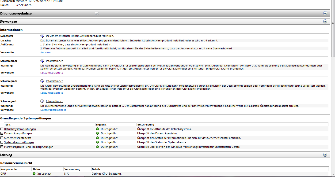

Im Anhang ist noch ein Bild von einem Leistungstest...

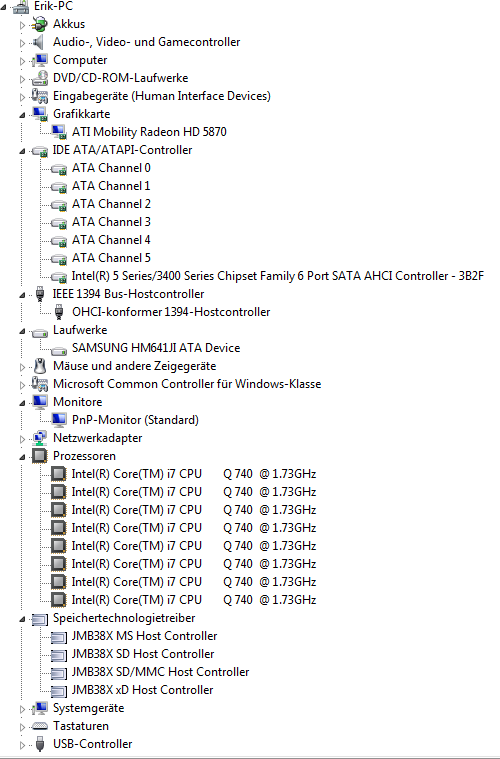

Im Anhang mal ein Bild vom Gerätemanager müssten eigentlich alle Treiber installiert sein oder??

Ich habe eigentlich ein Leerlauf von ca 90 troztdem hat die CPU manchmal Ausschläge bis an die 100 komisch.....

80°C sollten nicht einmal unter Volllast erreicht werden.
Normal wären eigentlich eher so 35-40 °C
Nein, beim Surfen sollten die Temperaturen deiner CPU nicht nennenswert ansteigen. Es ist definitiv irgendwas im Busch. Da die Temperaturen ja nicht über Wochen/Monate langsam angestiegen sind, sondern auf einmal so hoch ausfallen, und sich die Lüfter ja auch hochregeln (Lüftersteuerung sollte also funktionieren), vermute ich irgendein Prozess lastet deine CPU ständig aus. Das kann ein Treiberproblem oder sonstiges Softwareproblem sein. Wie sieht es denn nun mit dem Taskmanager aus?
Ich geh mal davon aus, das du alles von der Win7 installiert hast und nichts zB. HIERVON?
Hey, das ist Medion ;)
Da läuft meistens nix, wenn nicht der Kram von denen installiert wird.

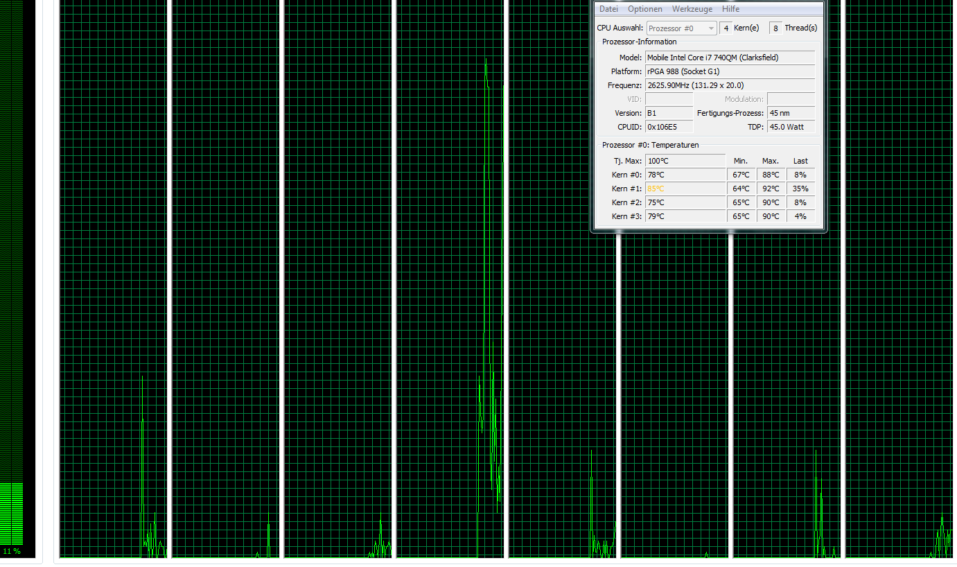

das ist jetzt ein Screen von den letzten 20min surfen
@nehemia Den Prozess kann ich jetzt nicht finden im Task...
Ich habe extra die Medion Treiber genommen ...
Und hier mal ein Bild vom Taskmanager bzw der CPU Auslastung von jetzt

Kannst du bitte mal mit einem anderen Programm außer CoreTemp die Temperaturen auslesen?!
Ein Blick ins Bios um die Temperaturen abzulesen wäre auch mal ganz nett. Was steht da?
