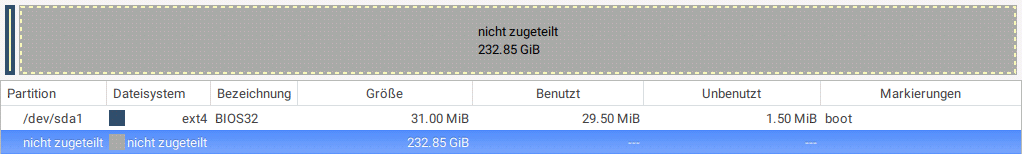

Quasi zum Abschluss noch, wie ich mein System jetzt eingerichtet habe:
Die 250 GB MX500 v1 habe ich mir damals vor allem gekauft, um die Opal-Verschlüsselung zu nutzen, da sie ansonsten gegenüber meiner vorherigen 250 GB BX100 (MLC, kein SLC-Cache) weder in Haltbarkeit, noch Dauerschreibleistung ein Vorteil war: Nach knapp 33 GiB sinkt die Schreibgeschwindigkeit auf ca. 204 MiB/s, während die BX100 die volle Kapazität durchgehend mit ca. 336 MiB/s beschreiben kann.
Unten sind meine Notizen von damals, mit denen ich jetzt auch bei der 500 GB MX500 v3 Opal mit dem selben Passwort aktiviert habe, damit beim ersten booten ins PBA beide entsperrt werden. - Da ich von der 500 GB nicht booten können muss, habe ich das PBA dort nicht installiert (unten die Zeilen 22 und 23 ausgelassen).
So sehen beide vor dem entsperren aus:
Wie das booten ins PBA aussieht, habe ich per VM nachgestellt und aufgenommen: s. Anhang
Das entsperren funktioniert aus der VM heraus nicht, aber das kann ich bei meinem Zweitsystem (auf ext. SSD - jetzt die 512 GB Verbatim), von dem aus ich Opal einrichte, auch per Komandozeilentool machen:
