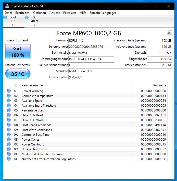

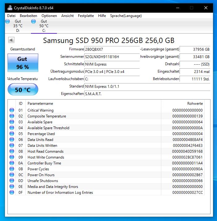

habe drei Sticks ausprobiert. Einer davon komplett neu. Alle wurden mit Media Creation Tool erstellt (mehrmals bereits). Hab auch eine DVD mit dem Media Creation Tool erstellt. Die zweite Test-Festplatte hat einen Wert von 96 Prozent (gut / Crystial Disk Info). Die Corsair muss ich umbauen bzw. WindowsPE probieren. Hatte ich bisher noch nie genutzt. In der Corsair SSD Toolbox wurde die MP 600 mit gut angezeigt (kein Fehschlagen). Zurückgeschickt hab ich das Board, weil der MSI Support mir dazu geraten hatte.

Die Corsair sollte im neuen Rechner genutzt werden. Die Samsung wurde zum testen eingebaut mit der gleichen Fehlermeldung.
