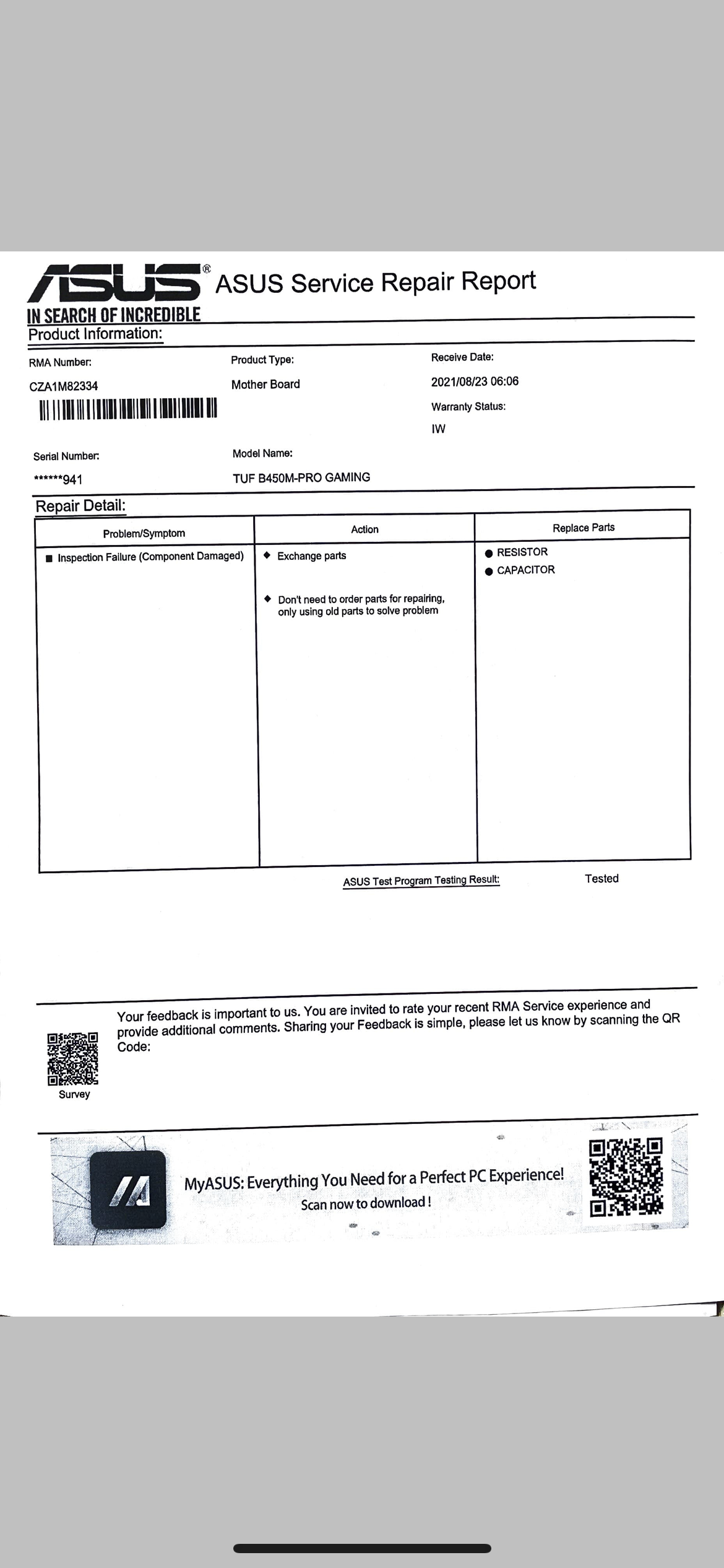

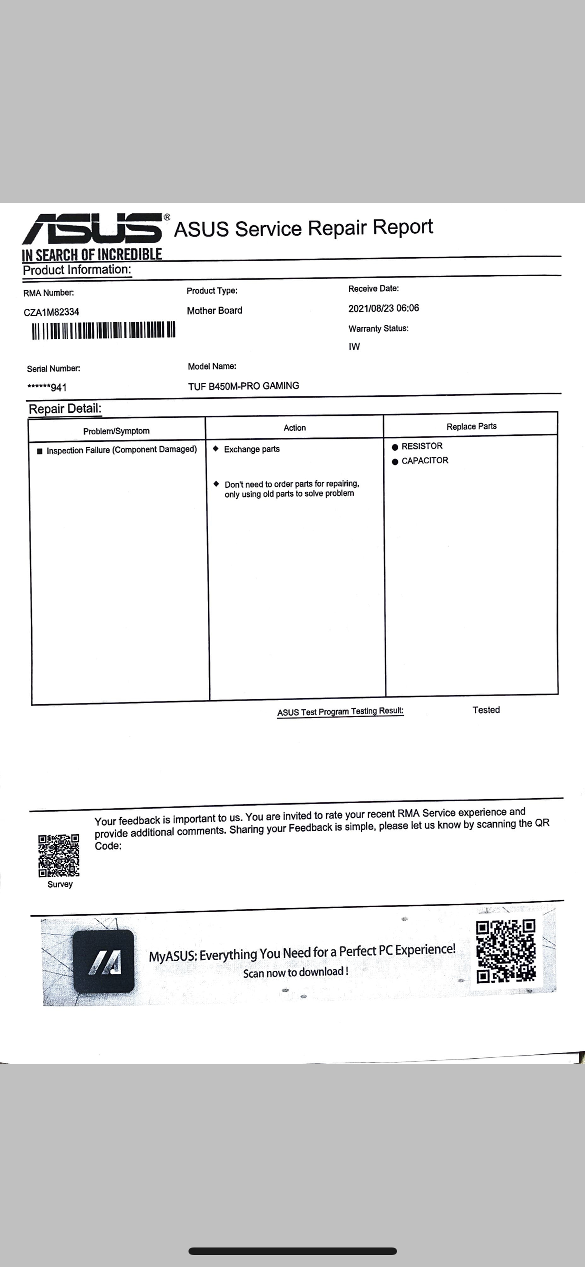

Ich habe nun beim ASUS-Support angerufen. Der Fehler scheint bekannt zu sein. Das MB wird nun eingeschickt, entweder ich bekomme das gleiche in Neu oder aber es besteht die Möglichkeit das ASUS selbst das BIOS flashen kann.
Ich bleibe gespannt und halte euch auf den laufenden.
Reaktionen: o2r_basti
Hallo Community 😬
Mein MB kam heute vom ASUS Support wieder. Ganze 5 Tage (mit Wochenende) hat’s gedauert. Ich hinterlasse euch mal das Protokoll.
Reaktionen: KnustKnut
