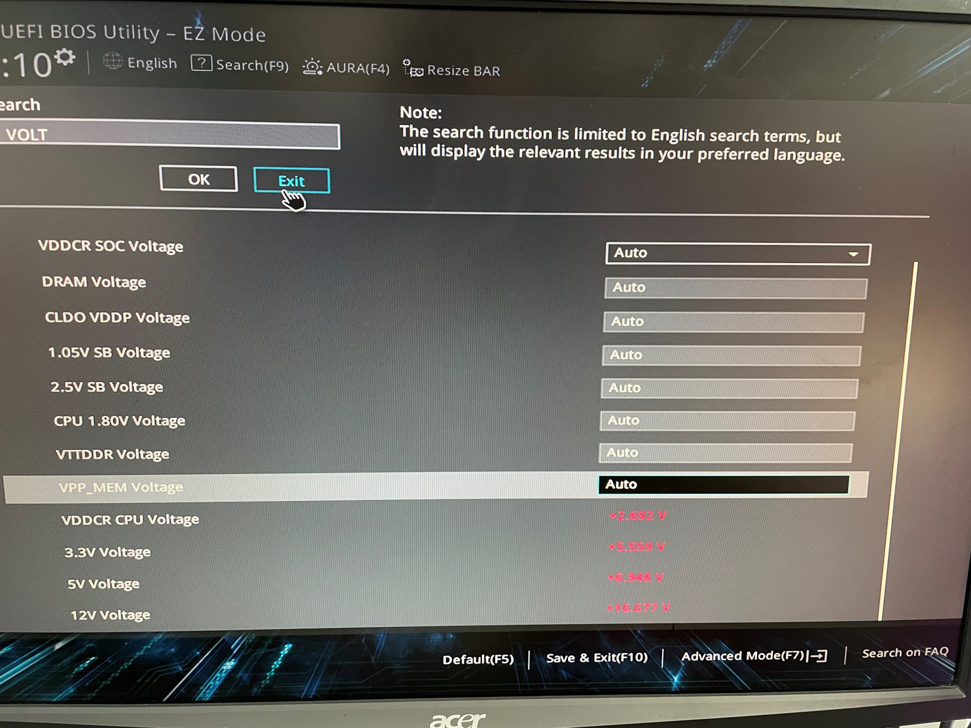

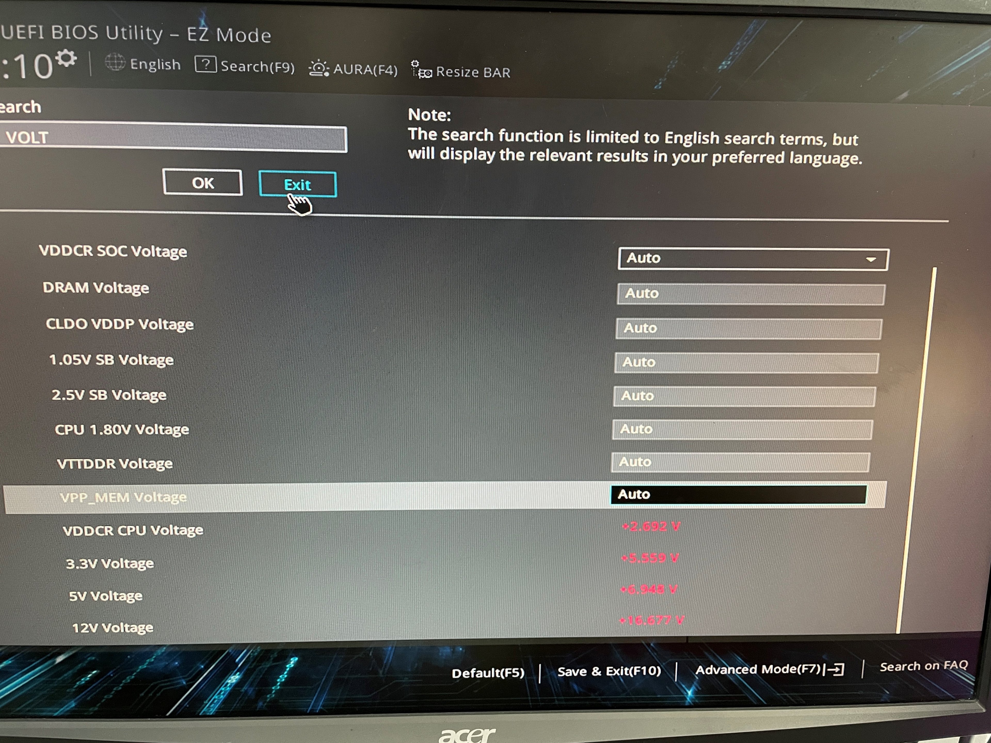

Seitdem ich mein BIOS per EZ_Flash 3 geupdatet habe bekomme ich ständig die Fehlermeldung "CPU Voltage Error!" Ich habe in diesen und vielen anderen Foren geschaut, ausprobiert und selbst probiert. Nichts hat geholfen. Was mich jedoch stutzig macht ist, das die Volt zahl im Idle auch auf Werte wie 1,3V;1,8V usw sich senkt. Im BIOS - Menü jedoch die VDDCR CPU stetig mit über 2,5-2,8V angezeigt wird.
Manuell und Offset MOde (-) bringt nichts . Alle Settings auf Minimun/Regular - hat auch nichts gebracht.

Die 12V Spannung ist 16,67? Steht so im BIOS Screenshot.
Miss mal mit einem Multimeter nach, das kann ja normalerweise gar nicht sein.
Reaktionen: kOMA_Eins

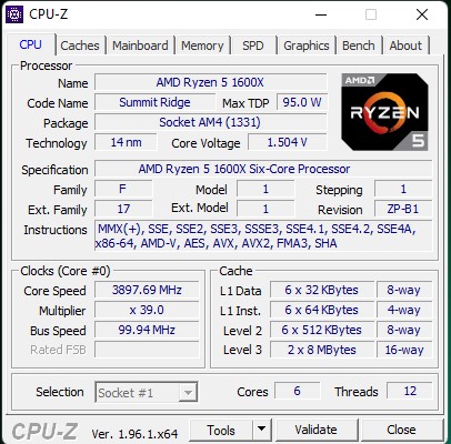

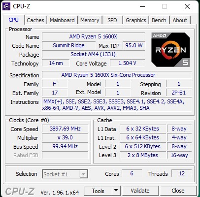

Ja, scheinbar haben mehrere User Probleme mit den Updates - Screen von CPU-Z hänge ich mal an

Wenns auch im UEFI (Bios) so angezeigt wird, dann wohl vom BIOS (Update).

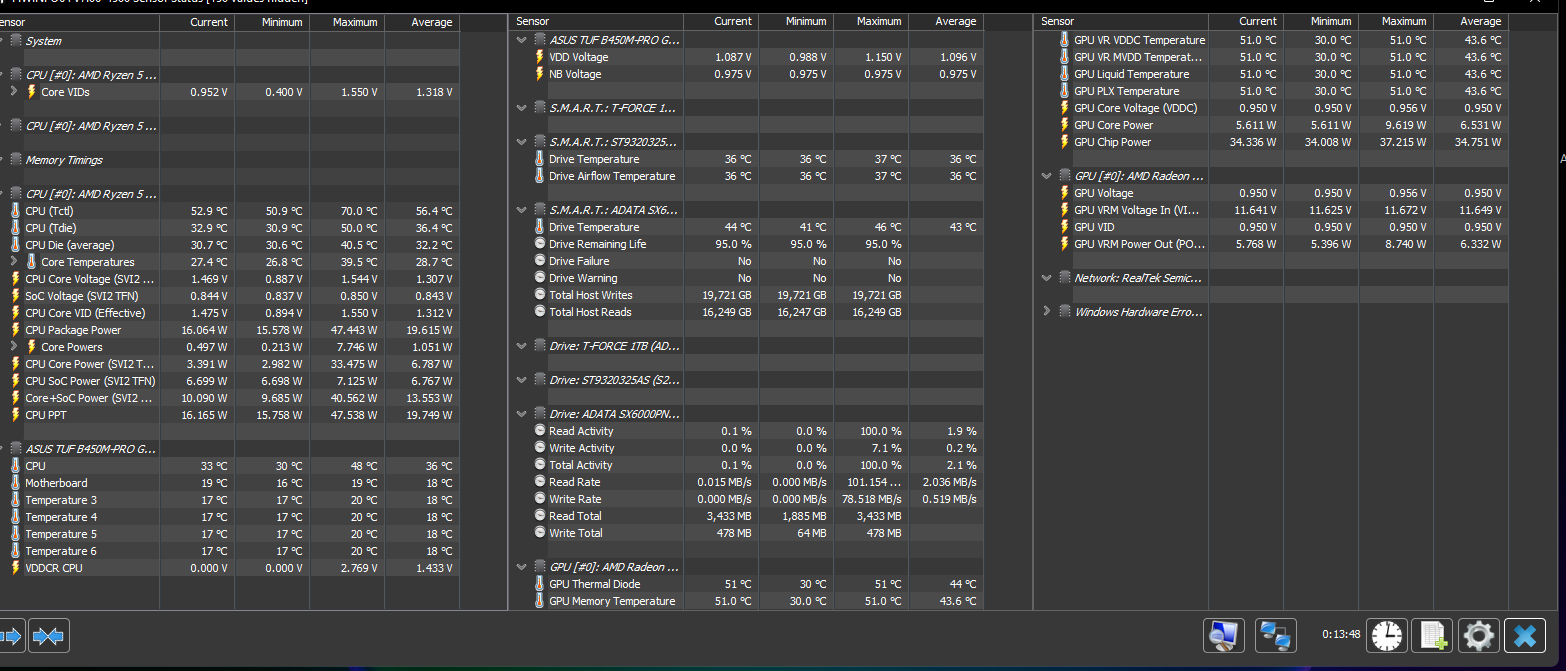

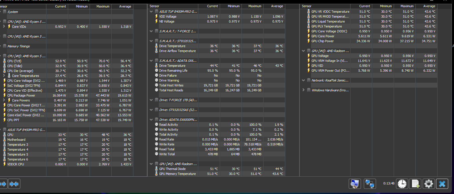

Denn bei HWInfo werden mir ganz andere Werte, als dort, angezeigt
