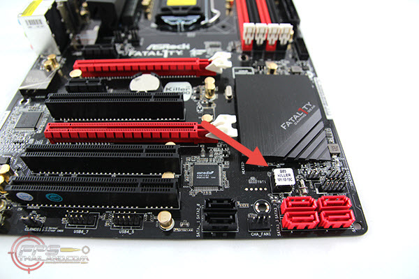

Auf dem Mainboard oder dem Karton sollte ein Aufkleber mit der BIOS-Version sein.
Wenn du nicht in einer Hinterhofklitsche einen Ladenhüter erwischst hast sollte aber das BIOS aktuell genug sein.
Edit:
OK, wenn sich gar nichts tut ist was defekt oder nicht angeschlossen.
Die BIOS-Ver. die sich auf dem Motherboard befindet, findet man i.d.R. auf einem kleinen Aufkleber des BIOS-Chip.
Da BIOS-Ver. 1.10 aus Dez. 2013 ist (s.o.), sollte sich also mindestens diese BIOS-Ver. wenn nicht sogar neuer auf dem Board befinden.
