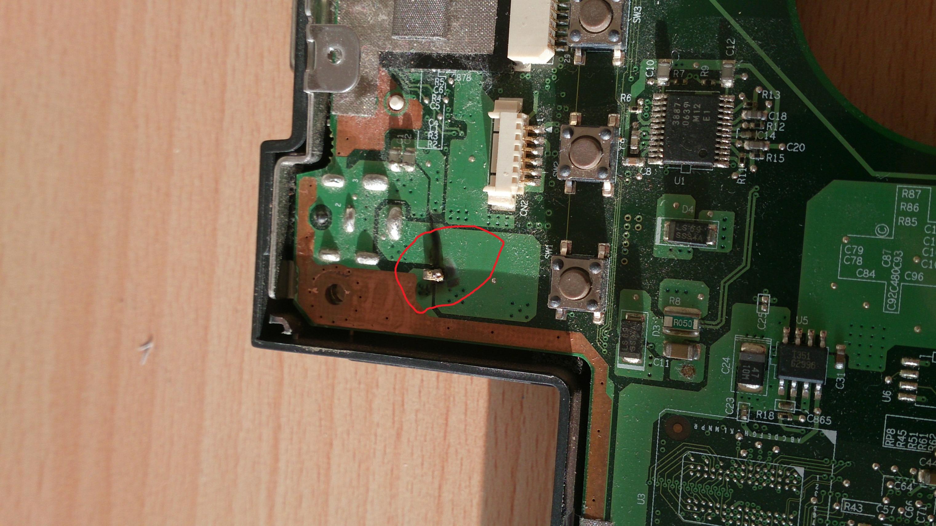

Ich hatte das Netzteil jetzt einfach im auseinandergebauten Zustand angeschlossen. Ich konnte gar nicht so schnell auf das Netzteil gucken, da fing ein Teil auf dem Mainboard schon an hell zu glühen und qualmen.
Ich weiß nicht ob es sich dabei um einen Kondensator oder Widerstand handelt. Auf der anderen Seite des Mainboards gibt es jedenfalls keine Lötstelle.
Sieht zumindest in diesem Zustand nicht wie ein Bauteil aus, eher nach einer Brücke, scheint doch nur aus Lötzinn zu bestehen.
Würde ja bedeuten dass das Gerät noch nicht kaputt sein muss. Ich habe leider auch nicht vorher darauf geachtet. Dann werde ich mich morgen mal dran setzen und versuchen das Stück abzulöten und eine neue Brücke mit Lötzinn herstellen.
Ob es wirklich nur eine Lötzinnbrücke war, lies sich nicht feststellen. Ich musste das Ding nach und nach wegbrechen. Nun ist das Board etwas angekokelt an der Stelle aber eine neue Brücke. Ich traue mir gar nicht das Gerät wieder einmal zusammen zubauen und es noch einmal auszuprobieren.
