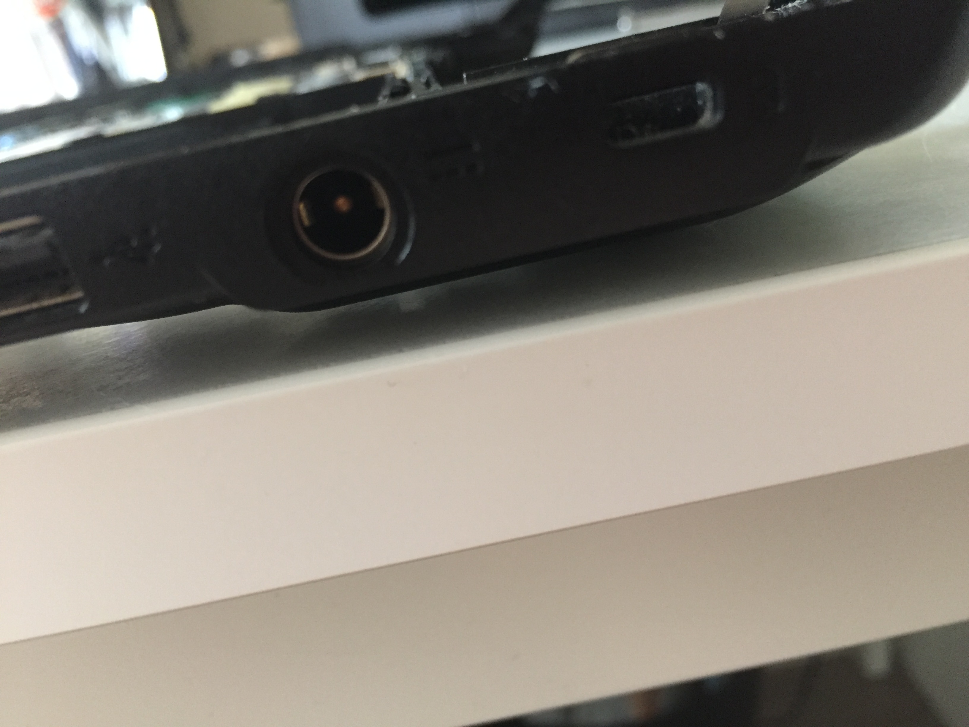

Der Anschluss vom Notebook sieht vollkommen in Ordnung aus

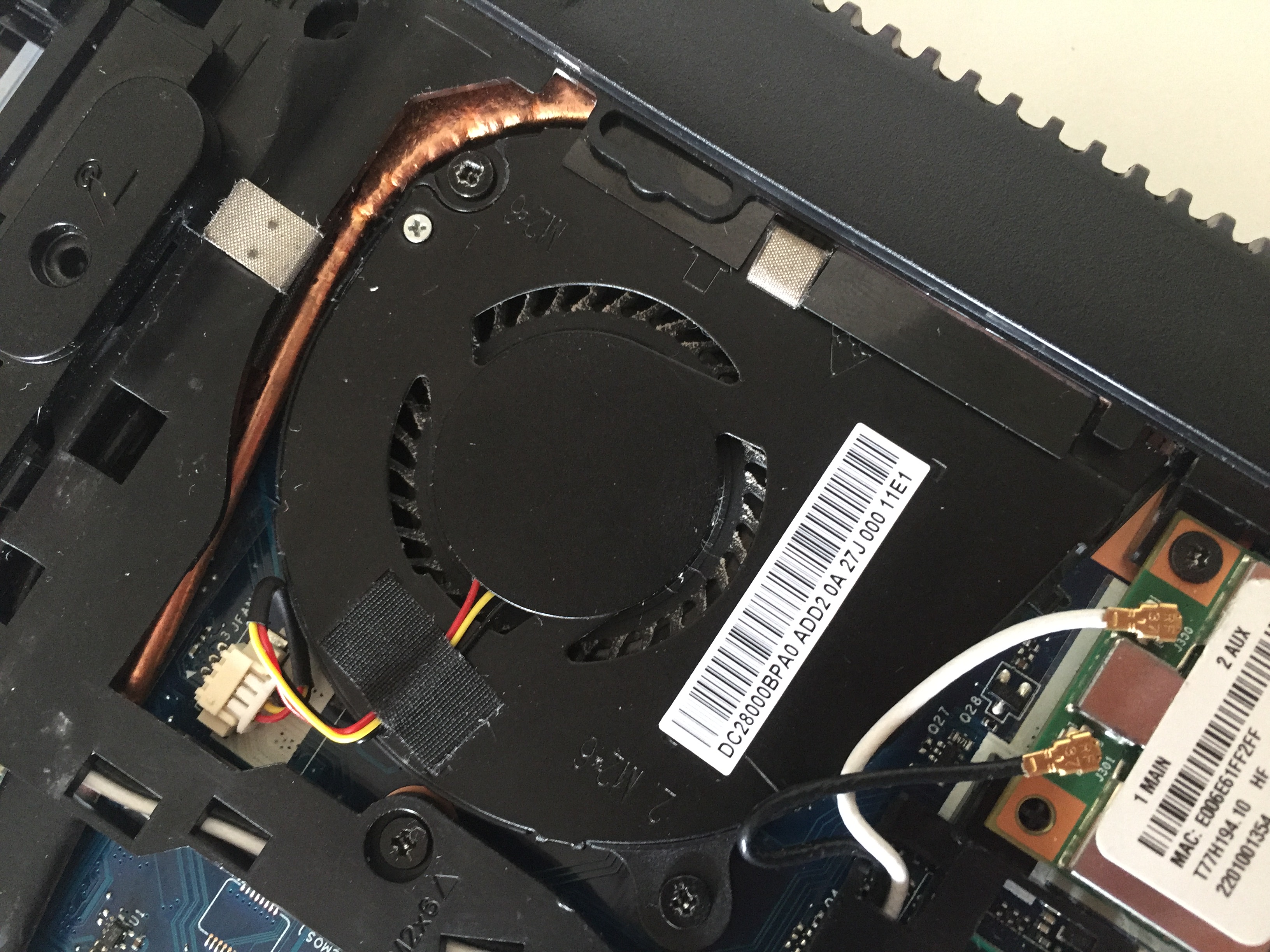

Die Sache ist, ich hab es gestern ja geöffnet um den Lüfter zu reinigen
Würde es schon reichen dass ein Kontakt nicht mehr richtig sitzt ?
lol;
damit rückst du erst jetzt raus ?!

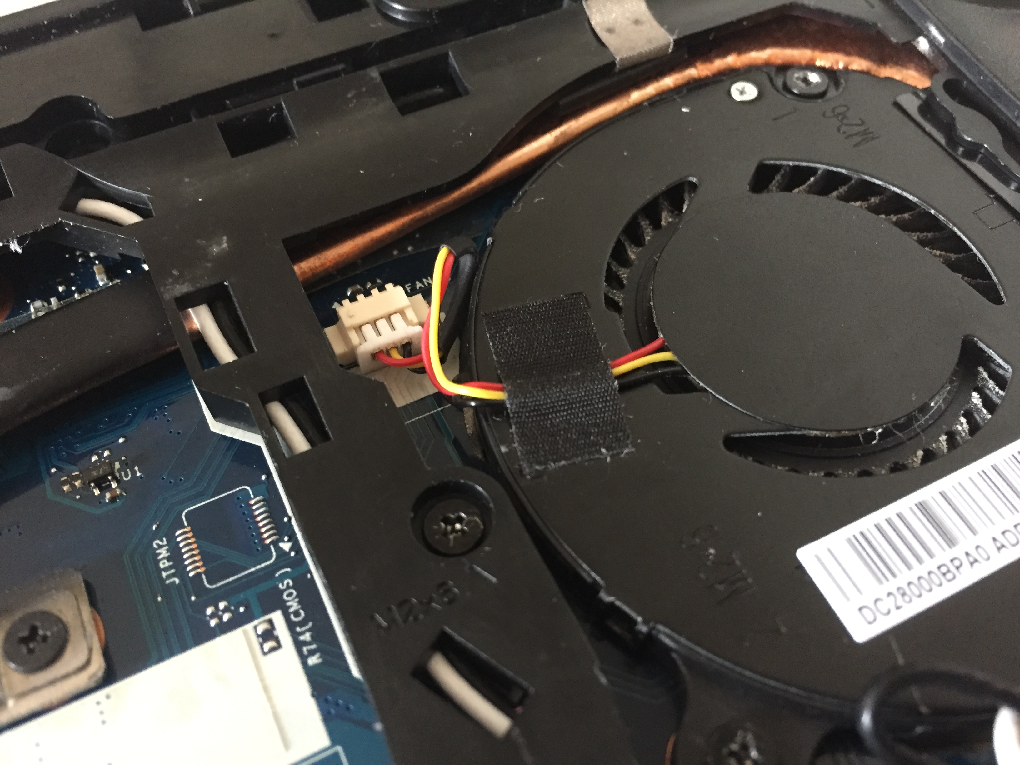

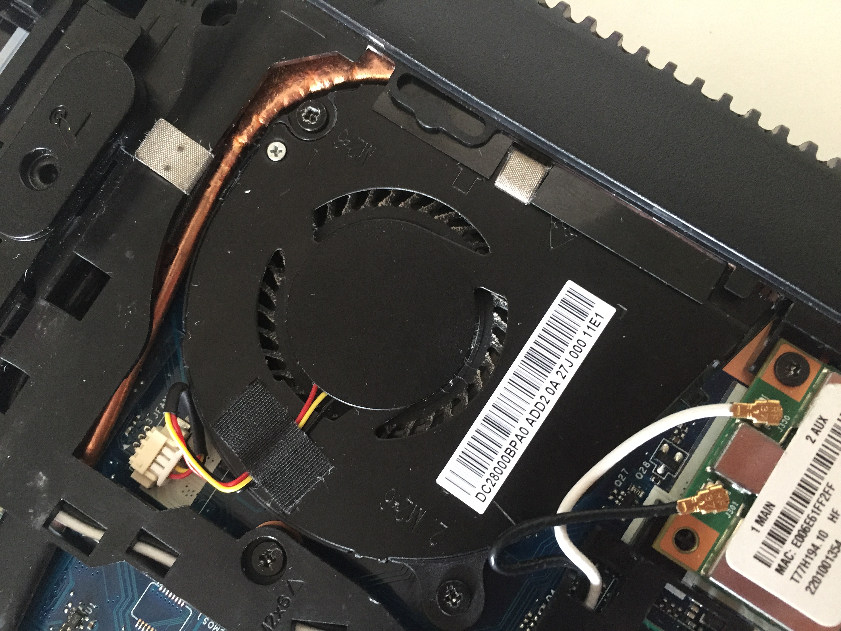

Ja, zB kann sein daß du den Lüfterstecker nicht richtig angeschlossen hast.
Wenn der Laptop prüft ob der Lüfter läuft und wenn keine Meldung bekommt, stellt er sich einfach tot ;)
Oder eine Schraube ist dir unglücklich reingefallen...
Oder du hast einen elektrostatischen Defekt ausgelöst...
Oder ein Bauteil nicht wieder richtig reingesteckt. ( RAM, HDD, CDRom ... ) weiß ja nicht, was du alles auseinander hattest.
Beim Lüfter säubern war aber der AKKU draußen ?
Ja der Akku war draußen
Das mit dem Lüfter könnte sein ich glaube ich schraub ihn nochmal auseinander

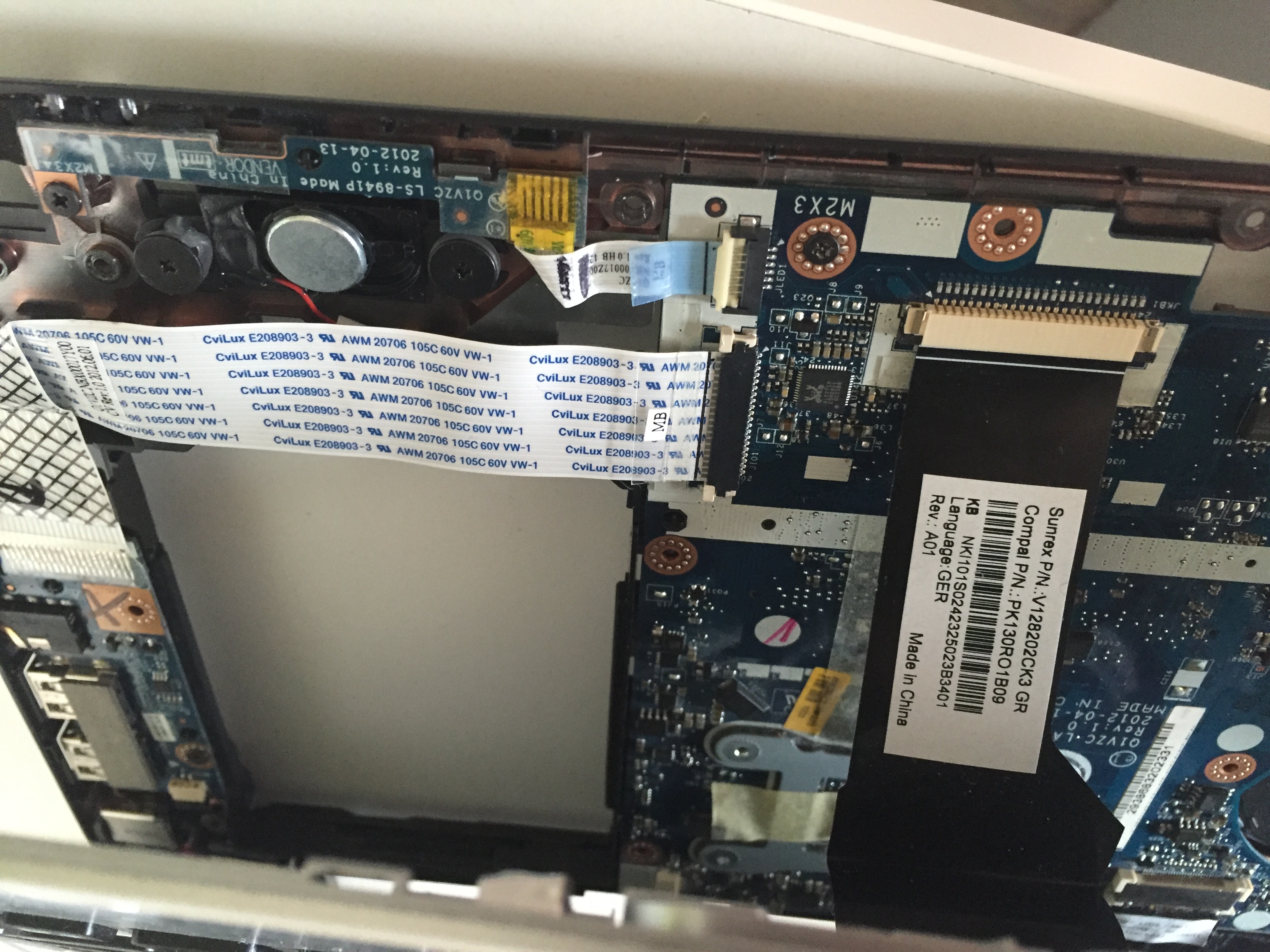

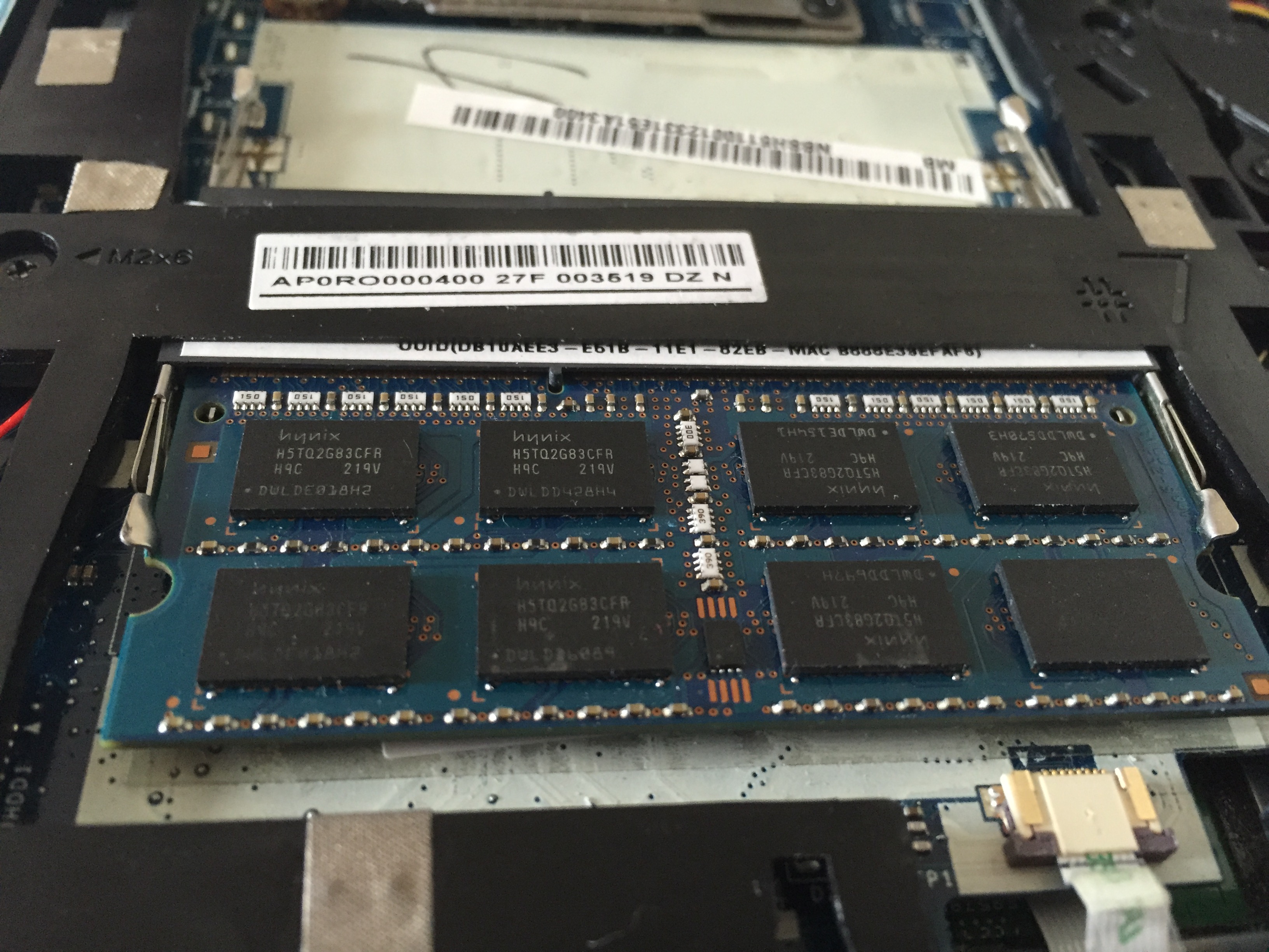

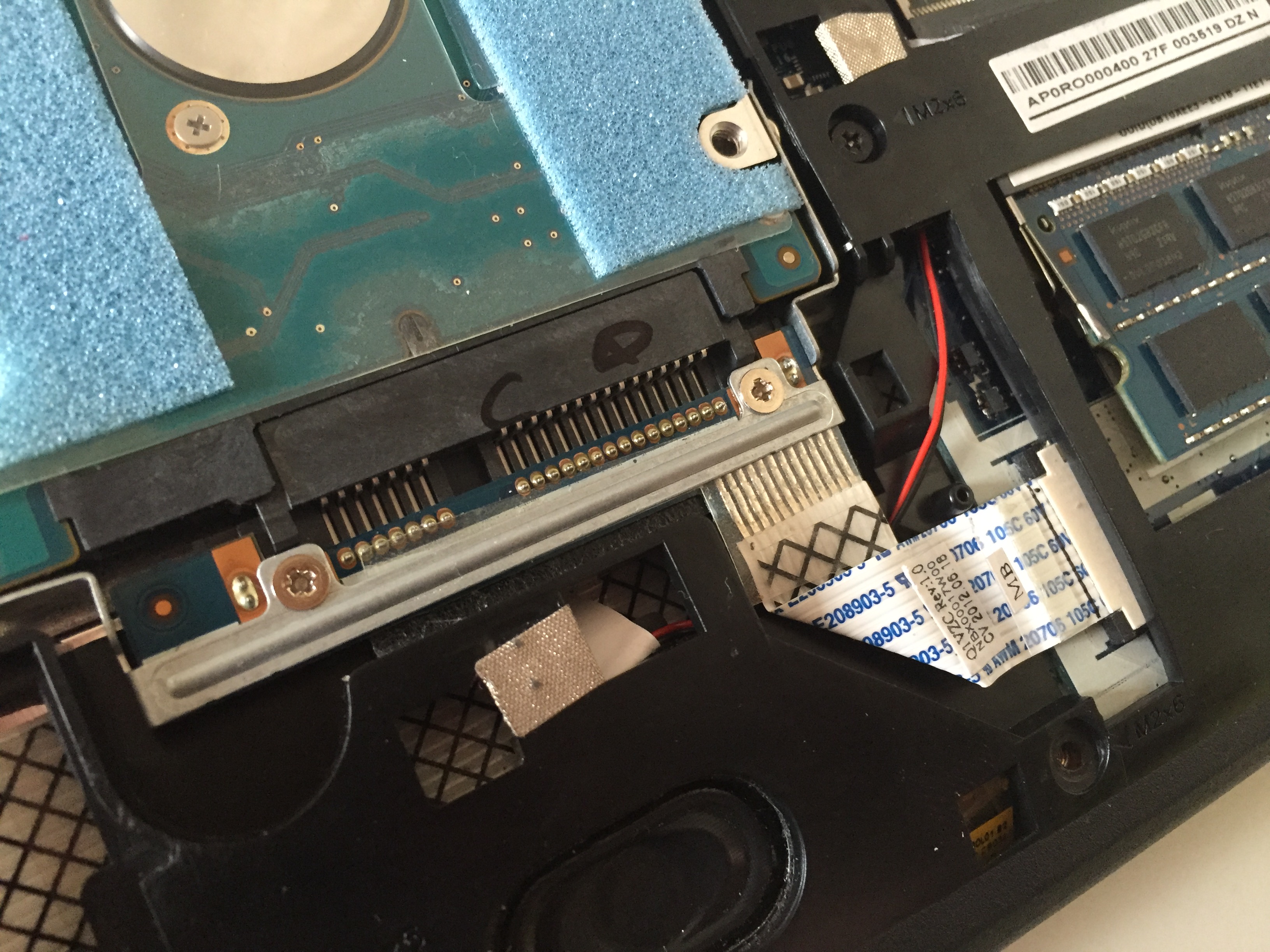

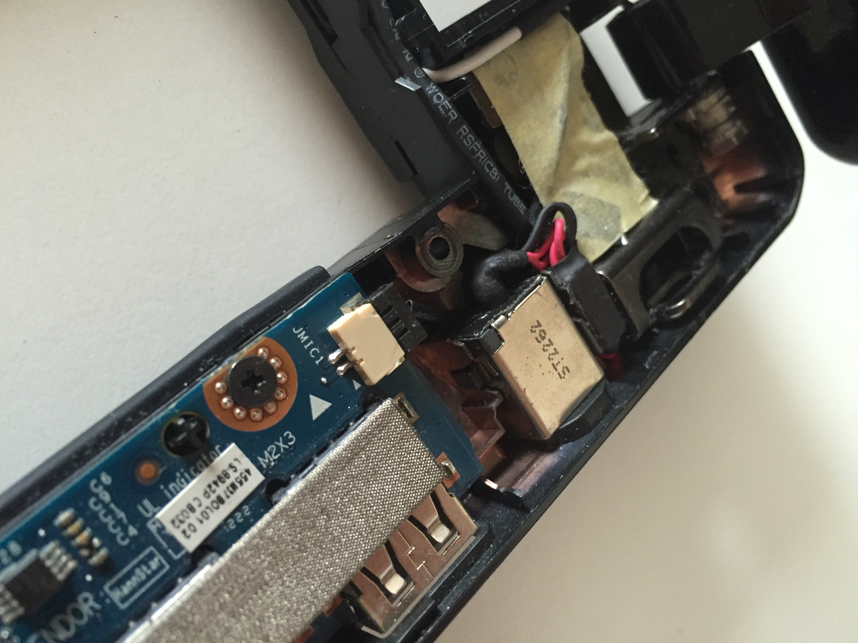

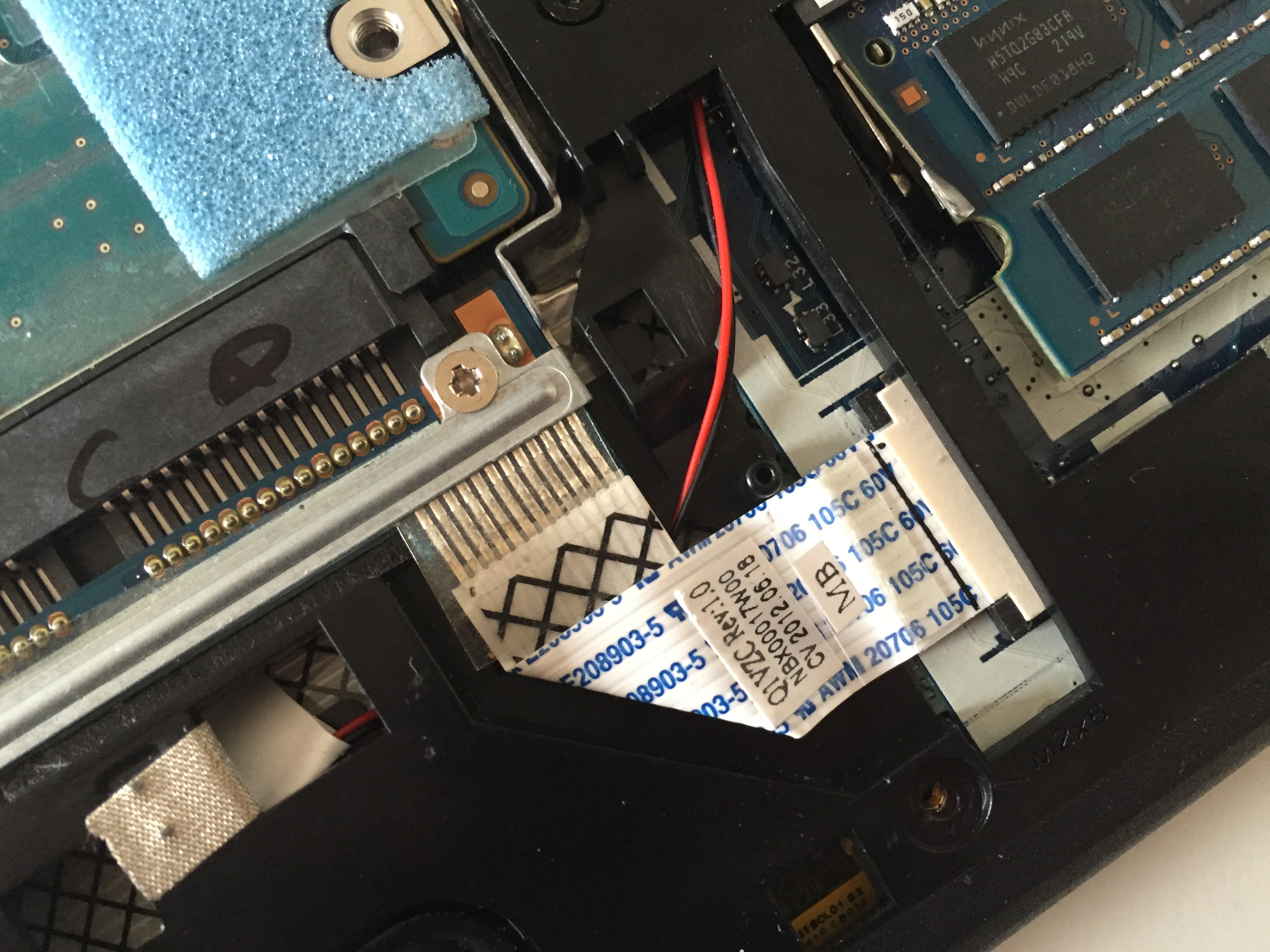

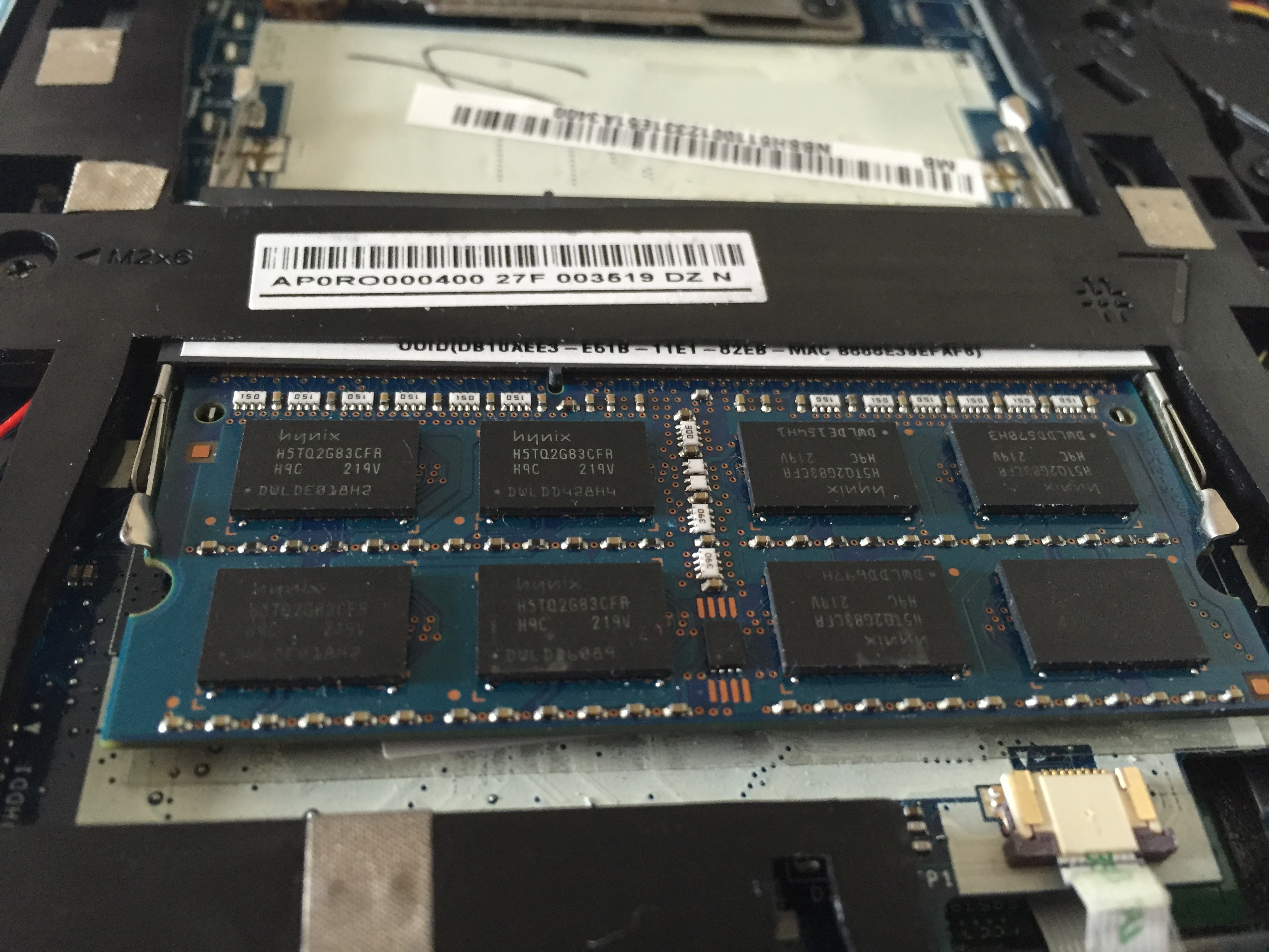

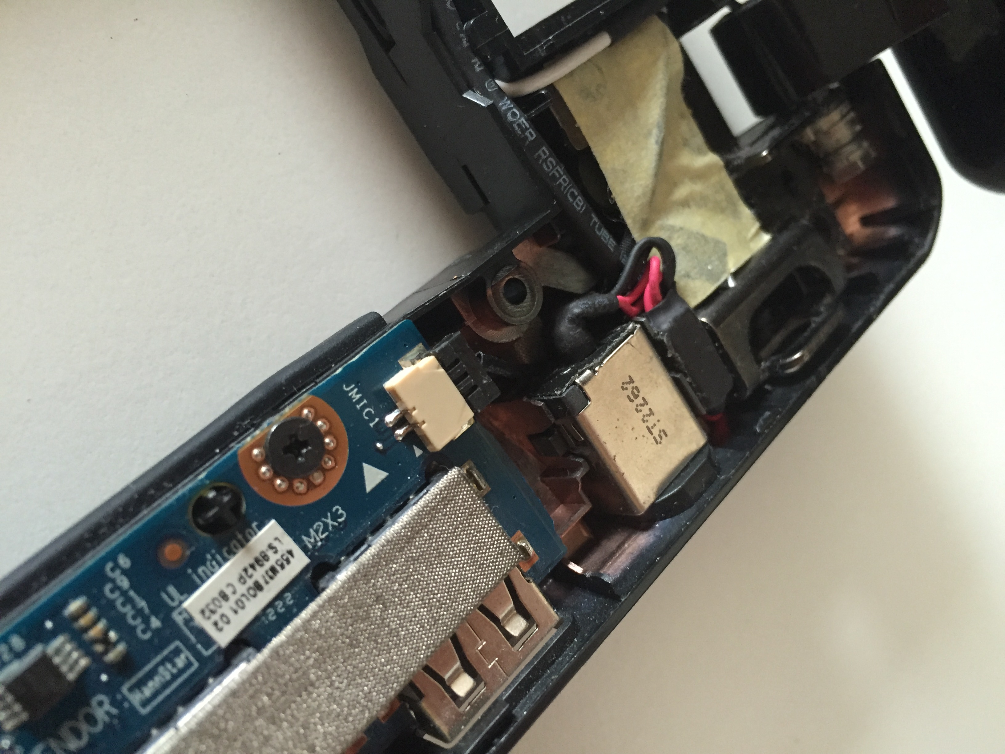

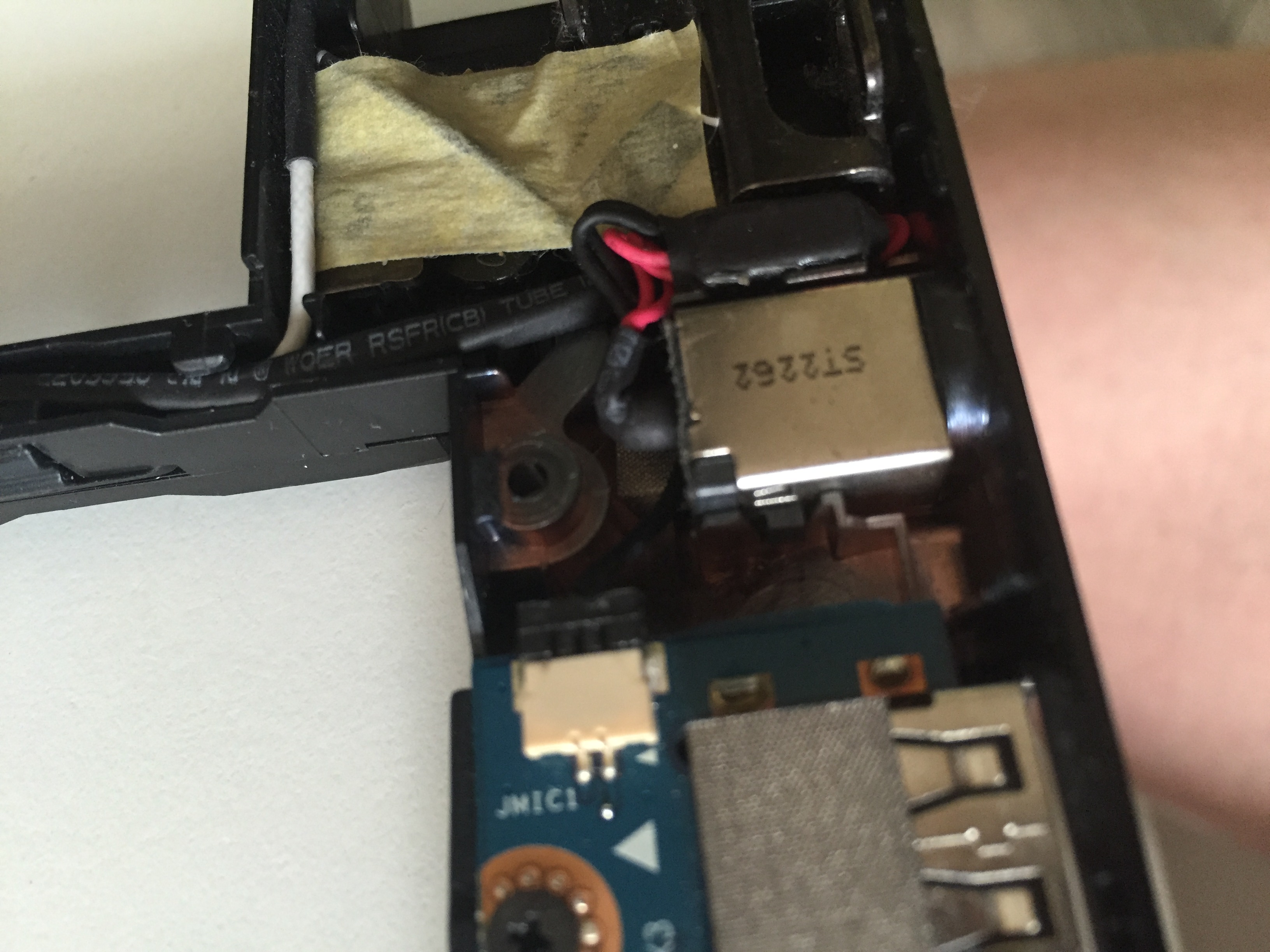

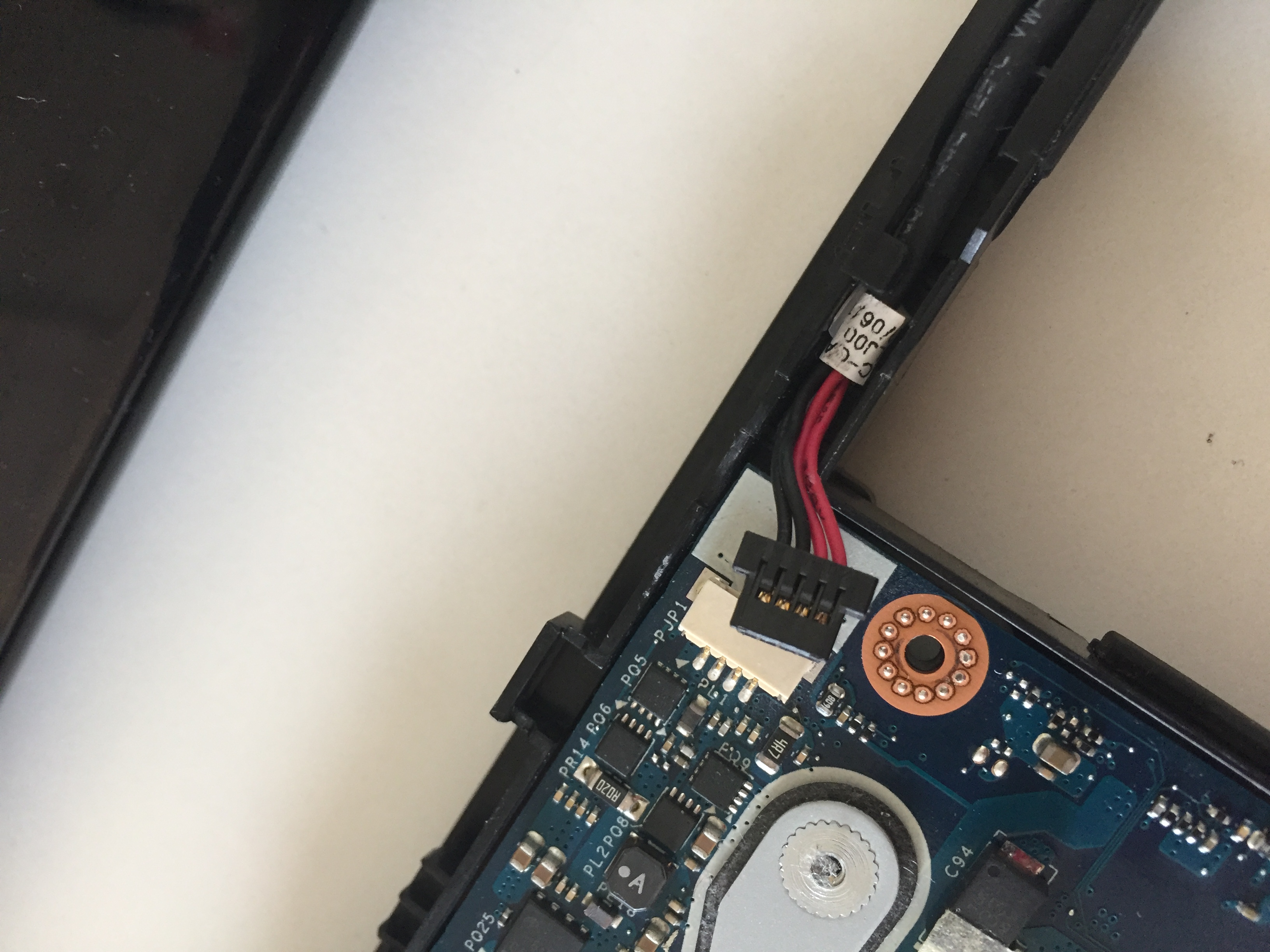

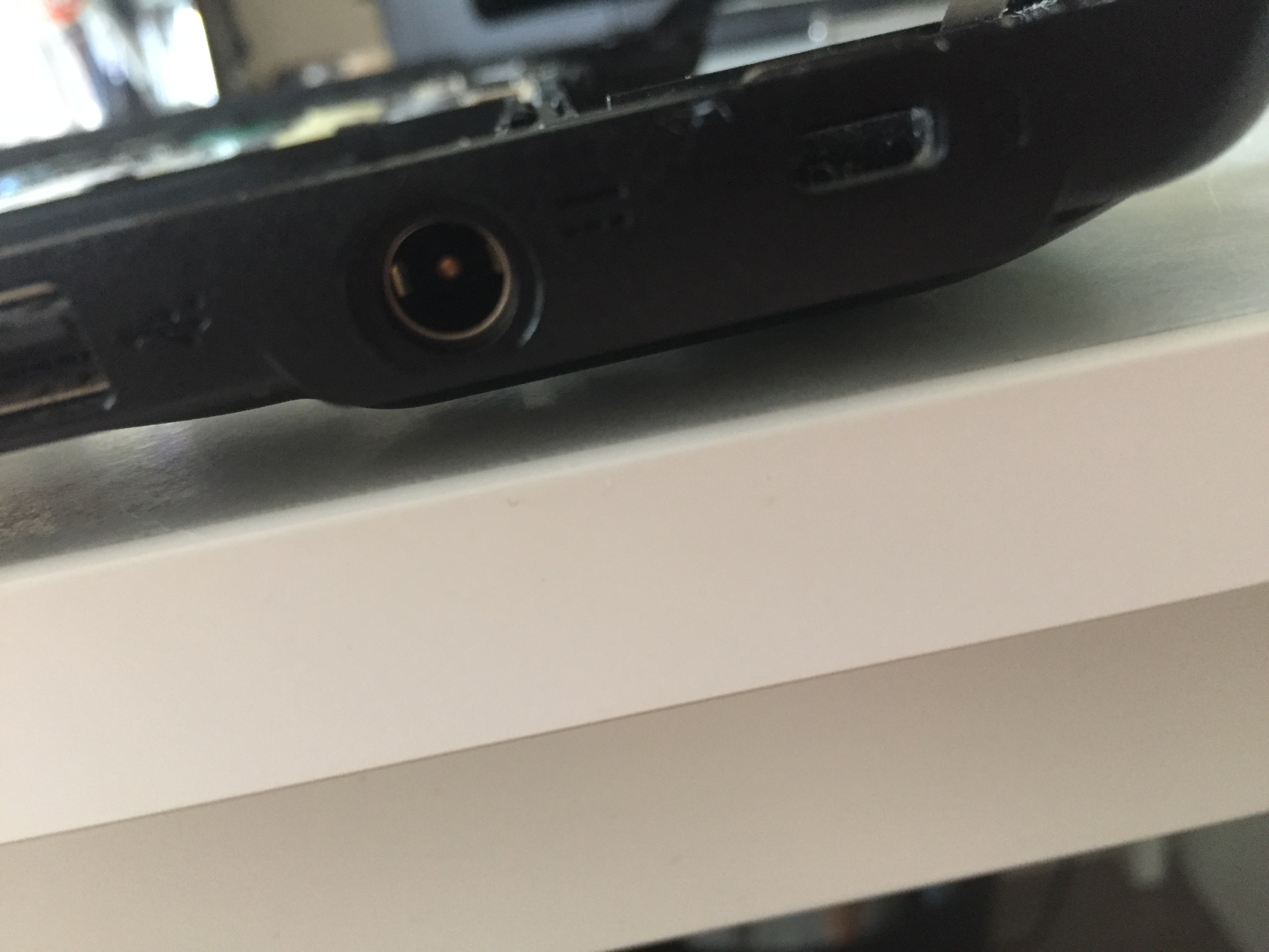

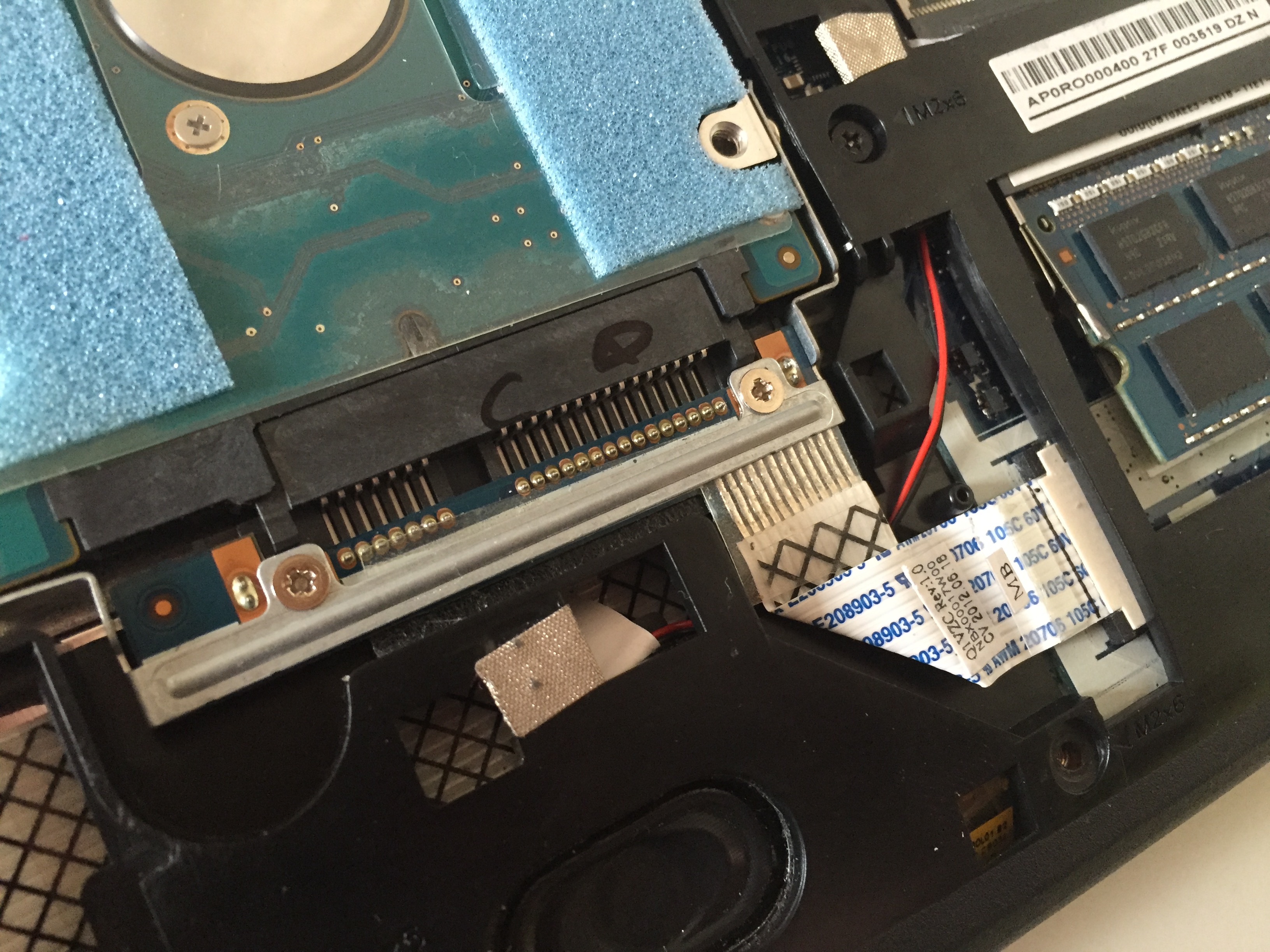

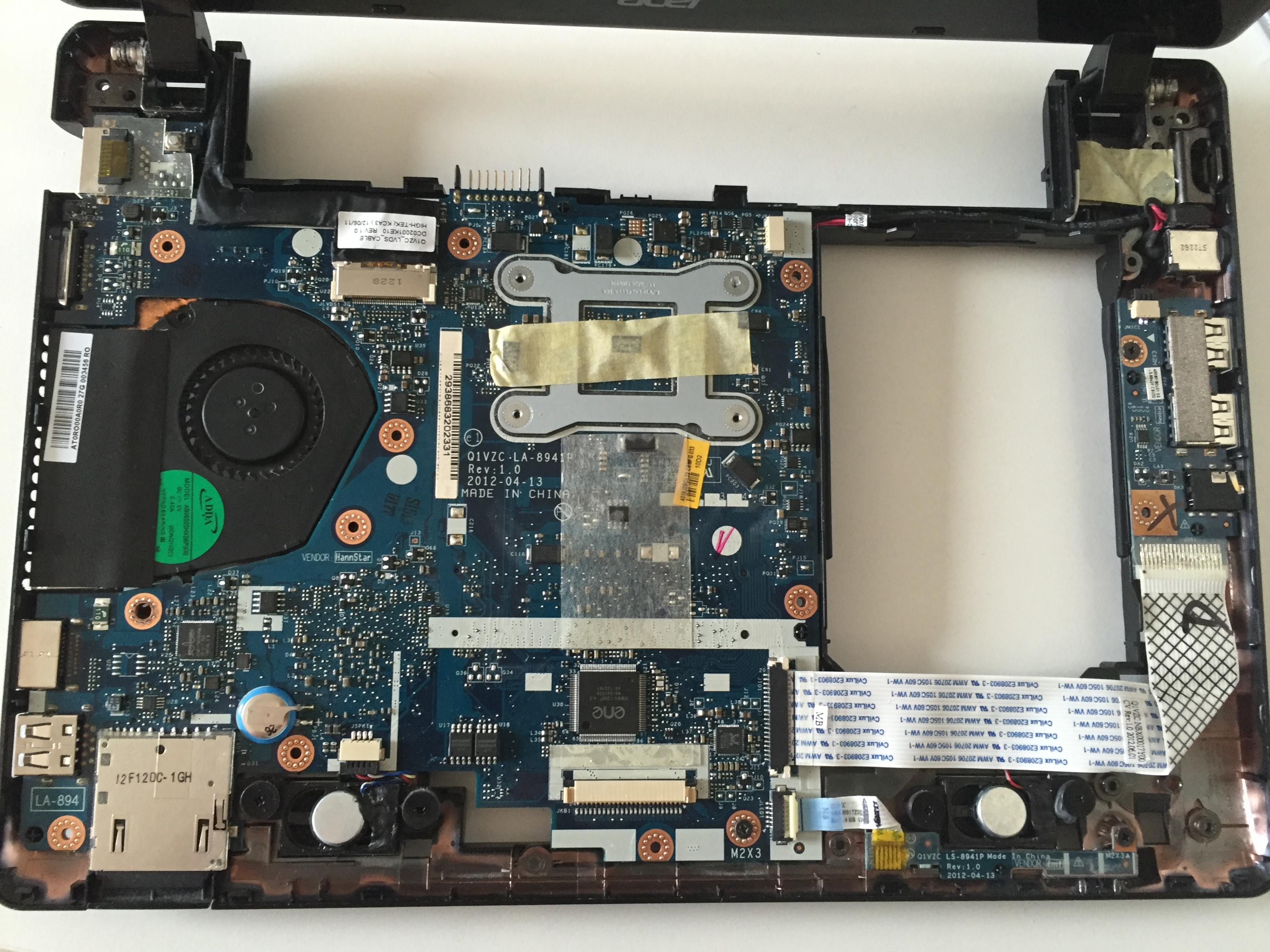

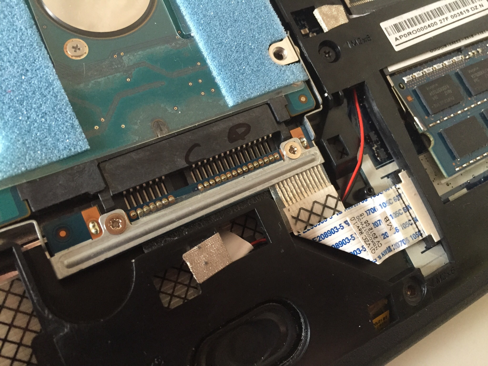

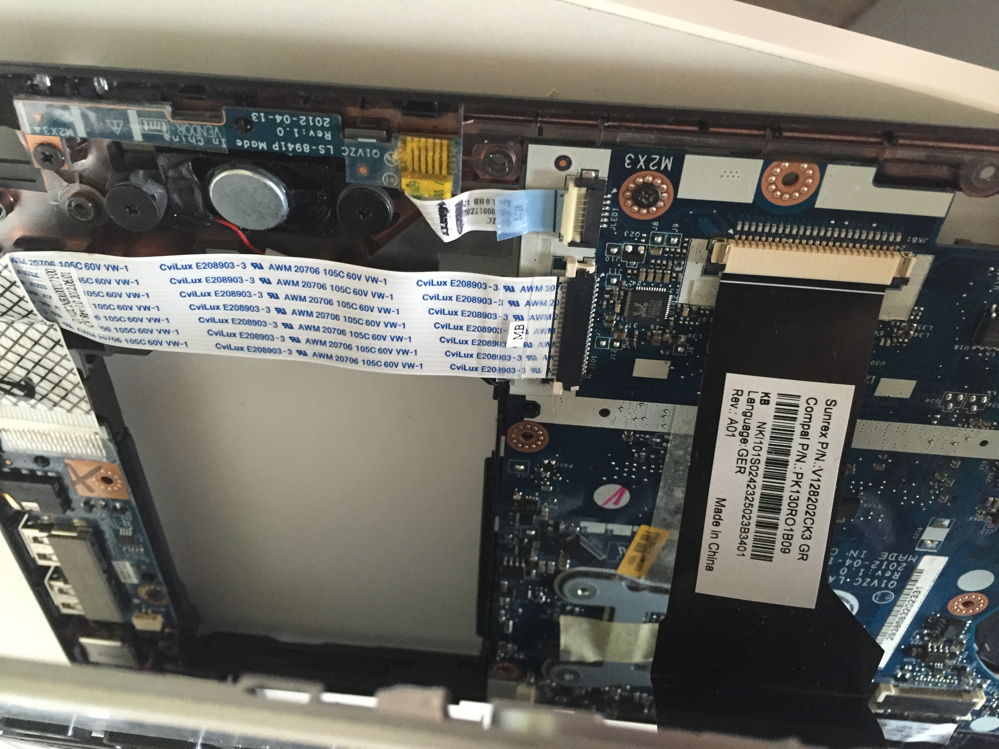

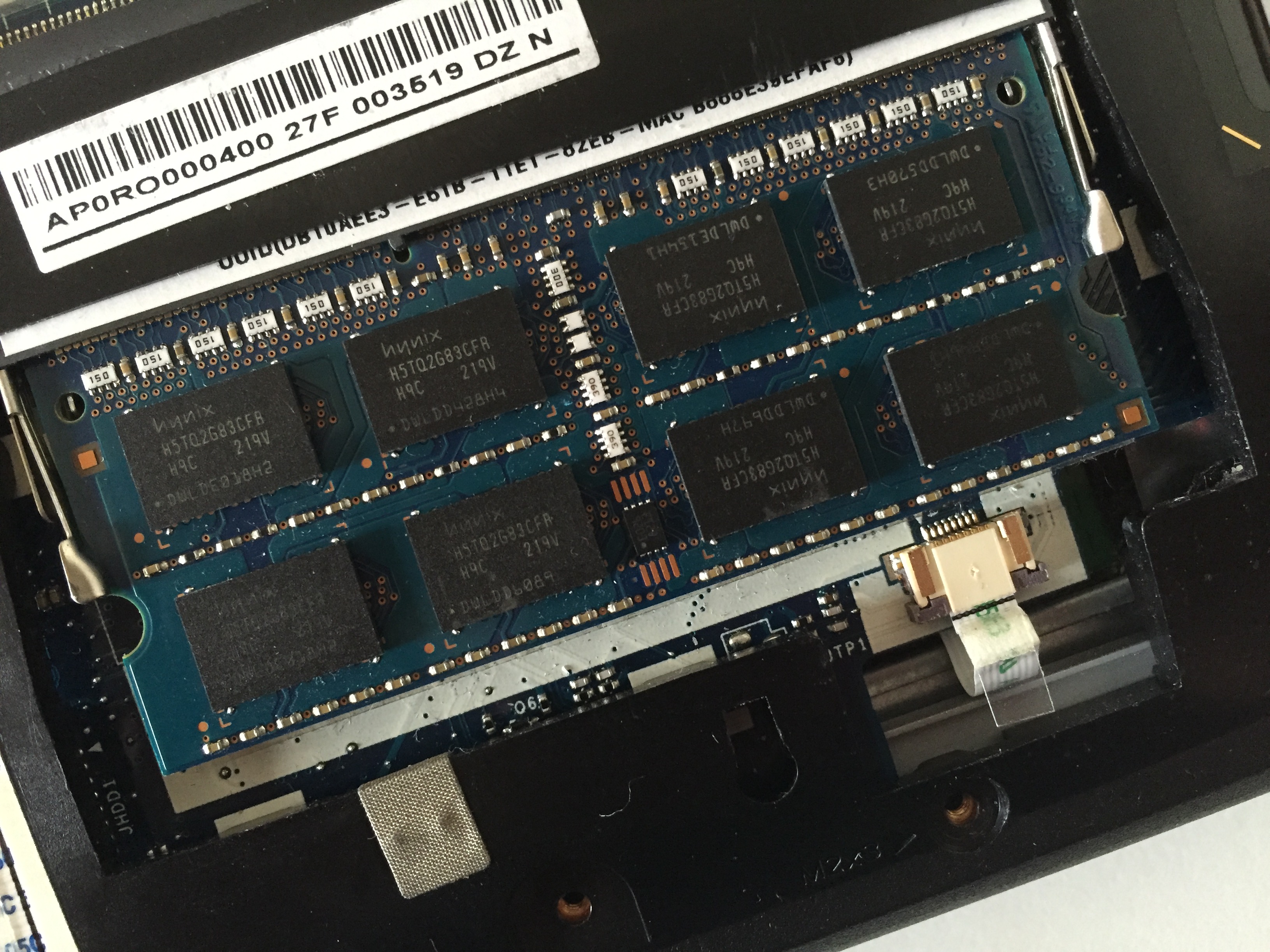

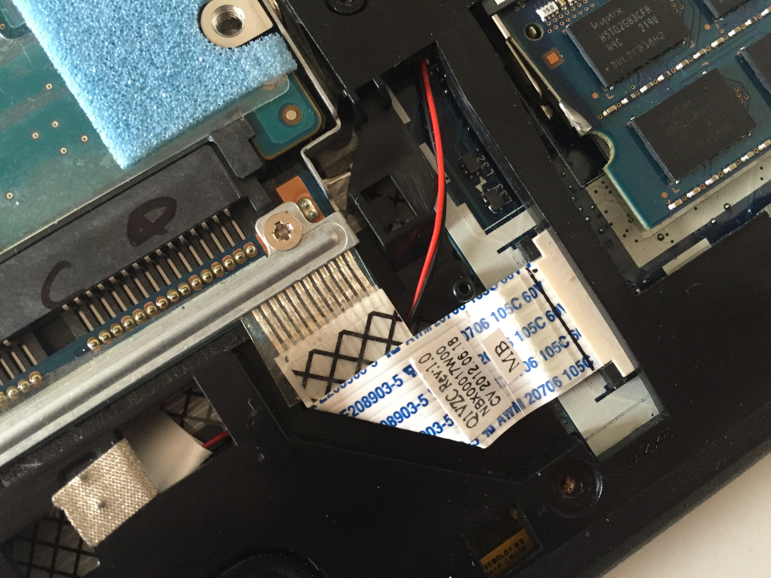

Kann man hier Bilder posten ,dass ich mal den offenen Laptop fotografier ?
AW: Acer aspire one 756 lädt den Akku nicht mehr hoffe man erkennt alles
Die letzten Bilder sind so wie ich es jetzt wieder zusammen gesetzt habe
image.jpegimage.jpegimage.jpegimage.jpgimage.jpegimage.jpegimage.jpegimage.jpgimage.jpegimage.jpegimage.jpegimage.jpegimage.jpegimage.jpgimage.jpegimage.jpegimage.jpegimage.jpgimage.jpegimage.jpeg

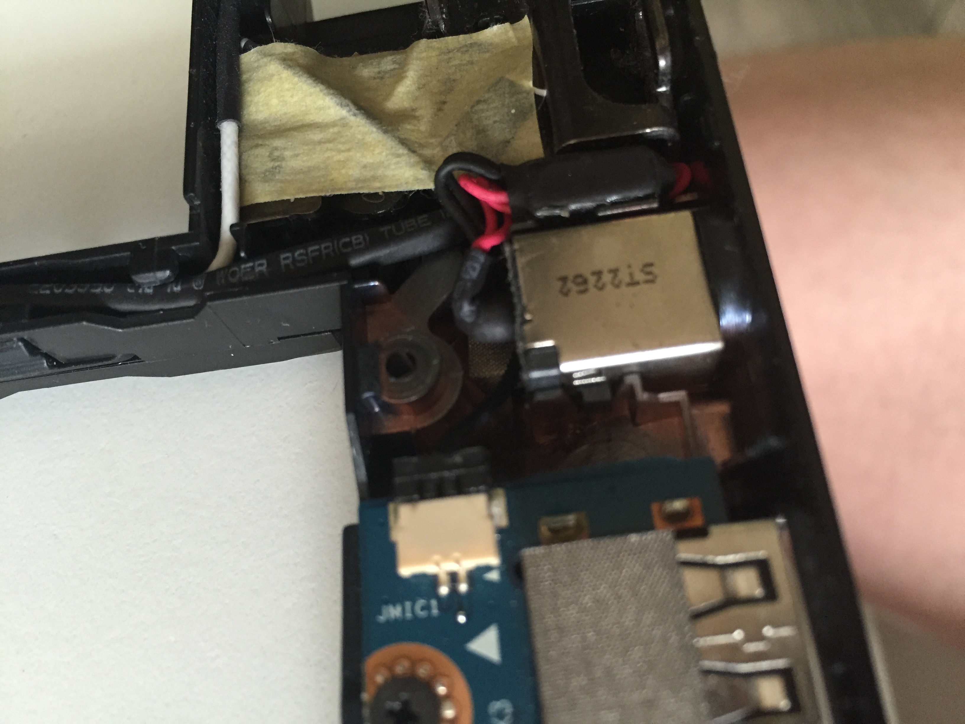

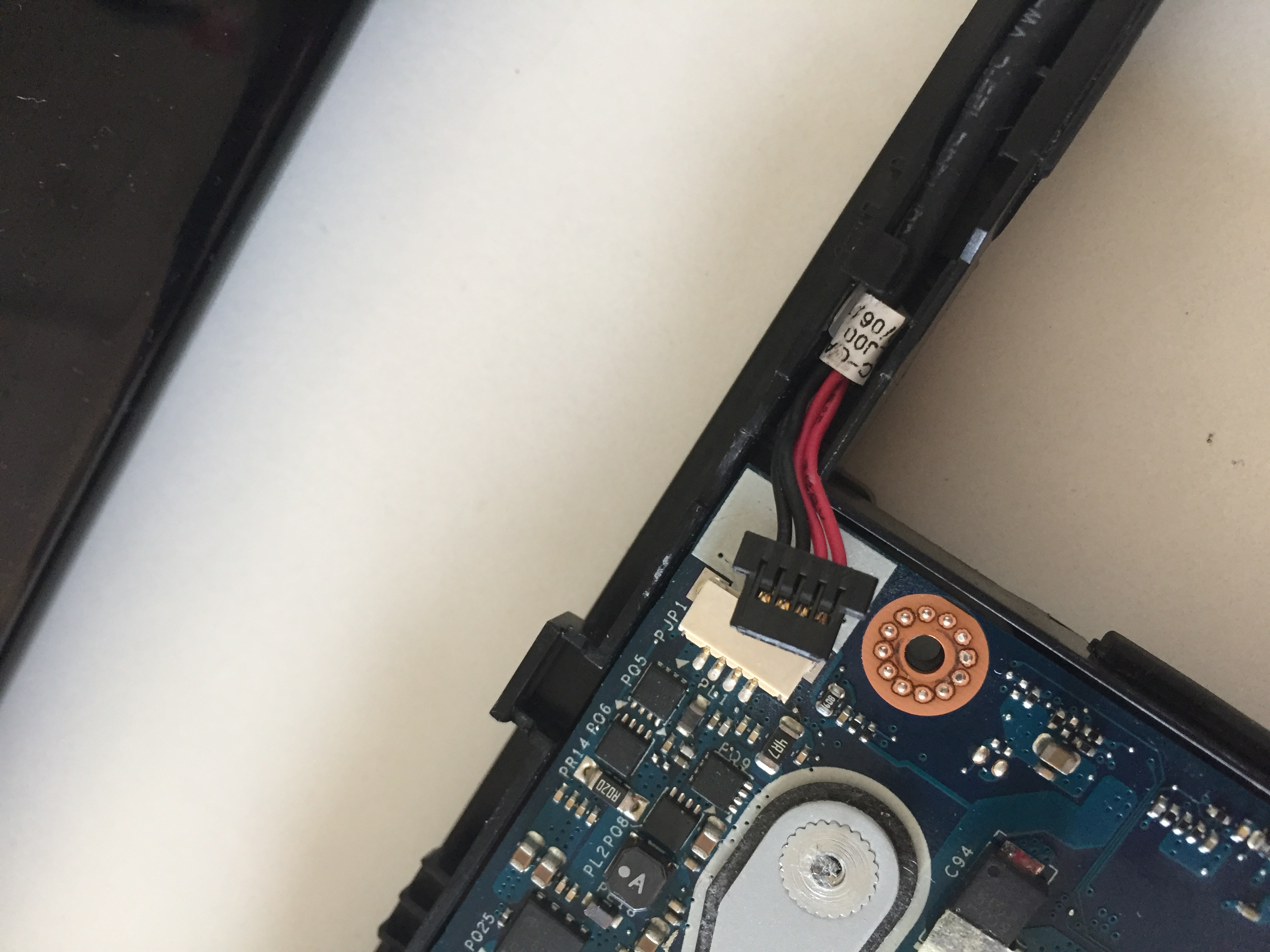

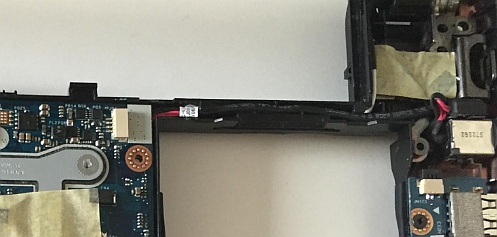

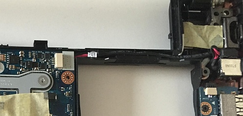

das Kabel-Ende was von der Netzstromdose weggeht,
also am Mainboard irgendwo angeschlossen wird... wo geht das hin ?
Liegt das zufällig lose unterem Mainboard ?
Entschuldige welches kabelende meinst du genau ?
Bild Nummer ?
Von links nach rechts gezählt :)
egal welches Bild
Schaumal wo das Stromkabel endet.. welches von der Netzbuchse kommt.
Die Buchse am Mainboard ist doch leer !?
Lag es wirklich ja 😳
So ich bau mal alles wieder zusammen und bin gespannt
Ich muss mich echt bedanken
Jetzt geht wieder alles
War schon kurz davor mir ein neues Netzteil zu bestellen
Vielen Dank :)
Ja, so einfach kann's sein.
Wenn man was zerlegt und es nach dem Zusammenbau was nicht mehr funktioniert, dann liegt es meist an einem selbst.
Also lieber 3mal prüfen was man getan hat, und es gegebenenfalls noch mal wiederholen.
