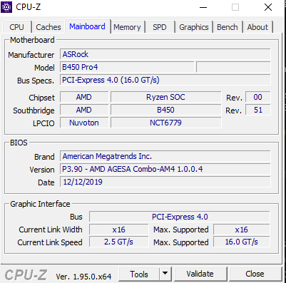

Aktuelle BIOS Version 4.50 vom 19.11.2020.
Es ist empfehlenswert das BIOS zu aktualisieren.
Wenn dann mein Problem gefixxt ist... Wo mache ich das? 😅mr.malcom schrieb:Aktuelle BIOS Version 4.50 vom 19.11.2020.

Ob das Problem damit behoben wird kann man nicht sagen. Aber irgendwo muss man anfangen zu suchen.
Die BIOS ZIP Datei herunterladen, auf einen FAT32 USB Stick entpacken, ins BIOS gehen und dort nach auf der Downloadseite verlinkten Anleitung vorgehen.
Achtung: ein fehlgeschlagenes BIOS Update kann dir das Board schrotten!

Wenn dein System im BIOS / Windows stabil läuft, sich nicht von selbst ausschaltet und du die richtige BIOS Datei hast, ist die Warscheinlichtkeit das was schief geht sehr gering.
Wenn du dir bei der Durchführung unsicher bist, kannst du dir z.B. dieses Video anschauen, dort wird es sehr verständlich erklärt.

Weil mit BIOS Version 4.10 folgender Hinweis steht:cumulonimbus8 schrieb:wieso soll nun das BIOS, wieso soll ein wackliges RAM so was auslösen
1. Add auto rule for specific memory module.
Und das könnte ja was mit dem RAM-Support / Handling zu tun haben.
