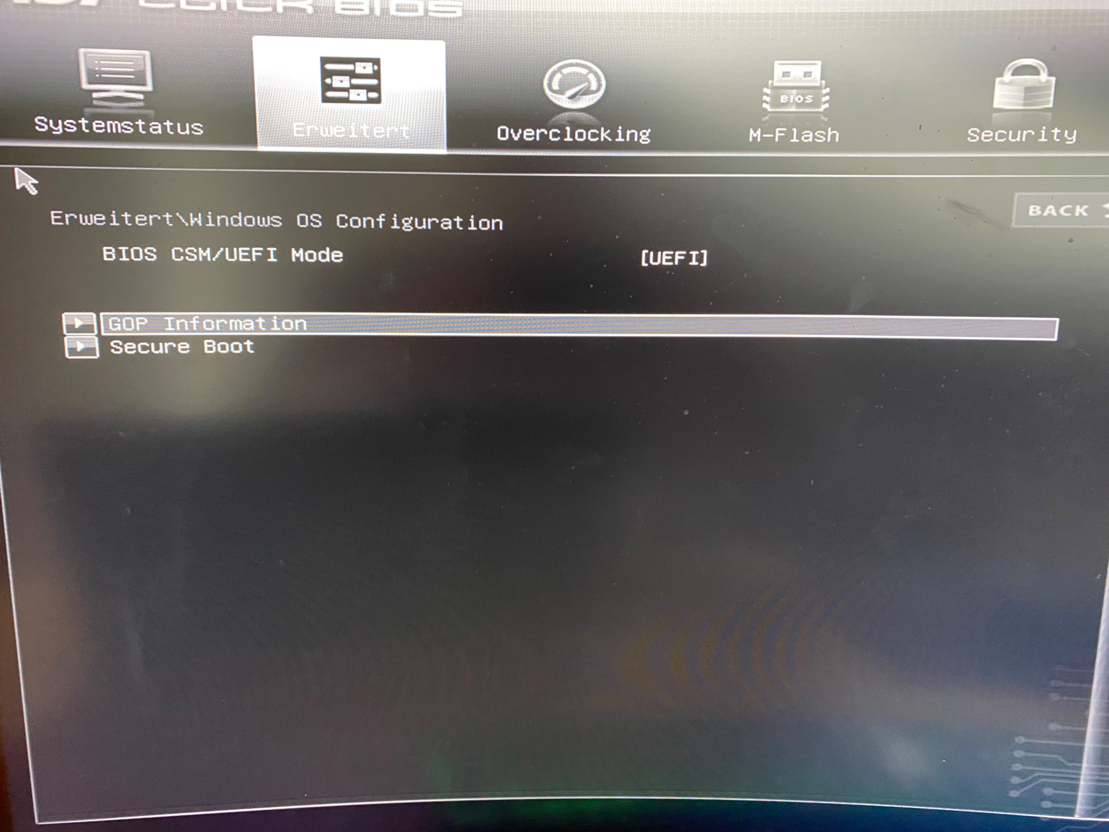

Okay. Also ins BIOS komme ich ja ganz normal rein. Vorgeschlagene UEFI Settings finde ich hier jetzt nicht auf Anhieb, nur "Standartwerte wiederherstellen".

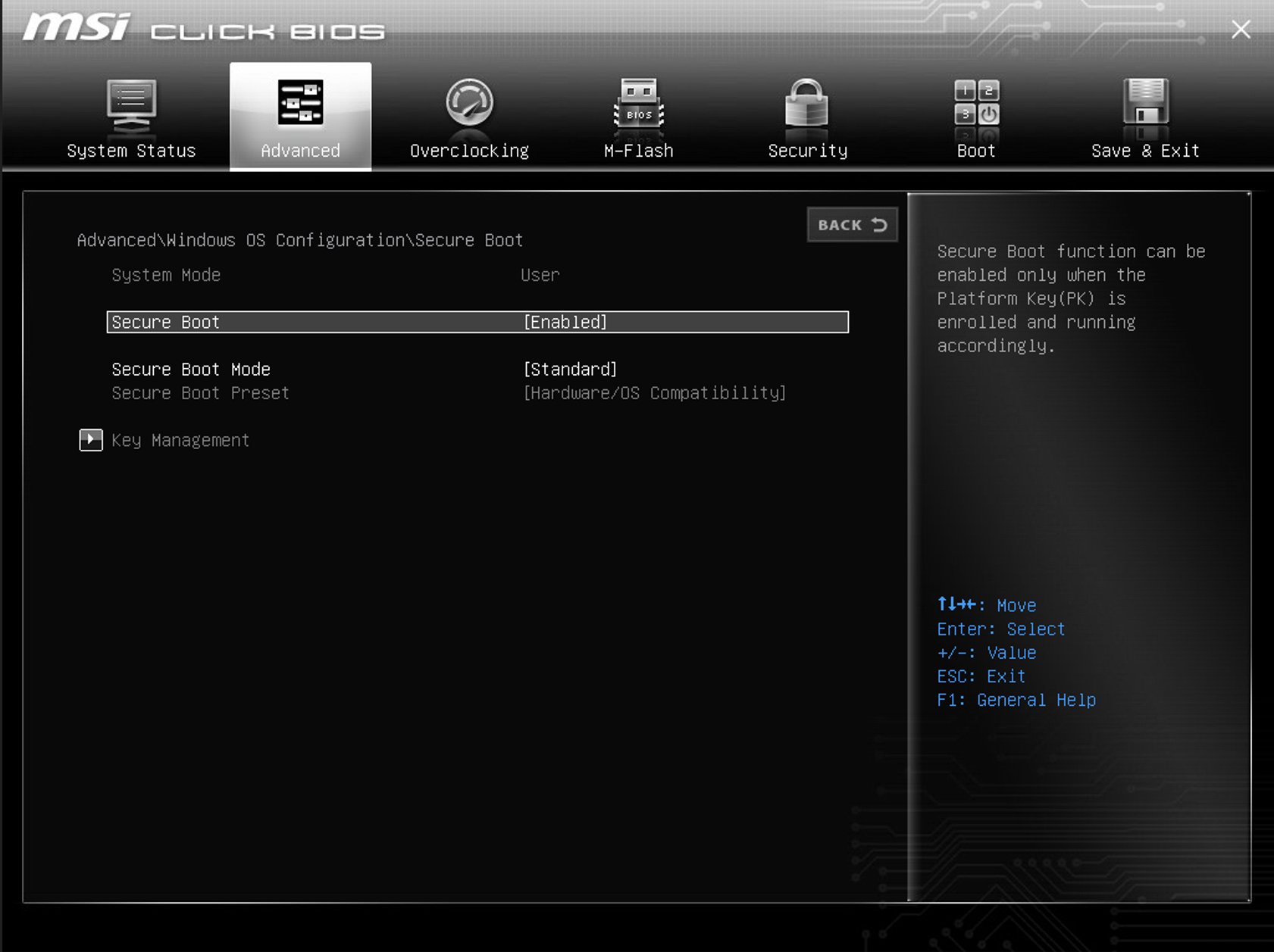

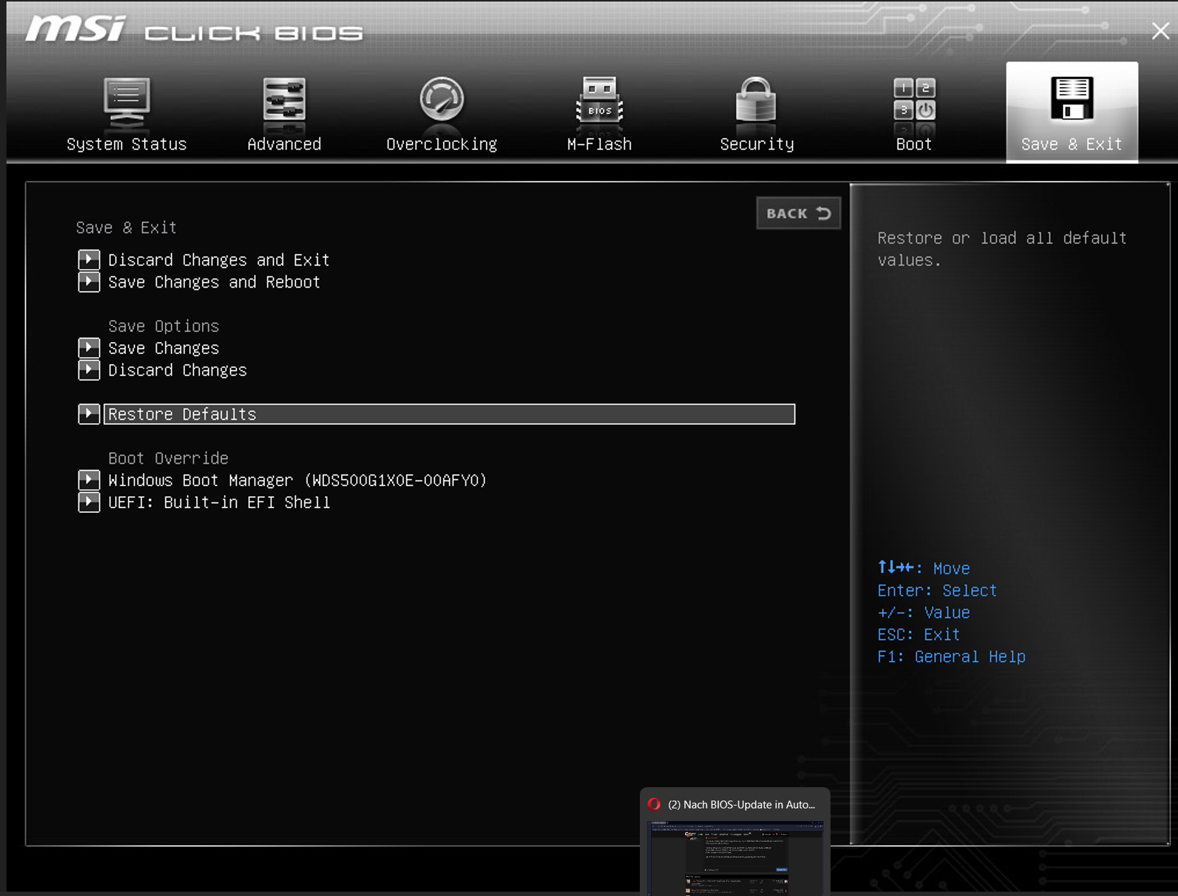

@D.K. Müller​
Also habe mal mein zweit System angeschmissen, ist ja ein MSI B450M Mortar und das hat das selbe MSI Click BIOS mit der vereinfachten Form:
Sollte irgendwas fehlen dann einfach fragen, kann dir Screenshots von allen Seiten anfertigen.
Su brauchst nur einen USB Stick und mit F12 machst du dann ein Foto.
Einfach ein paar mal ENTER drücken.
Hier stellst du die Restore Defaults ein, als setzt das BIOS zurück auf Werkseinstellung.
Unter Secure Boot solltest du das sehen:

Hey @Müritzer,
erstmal Danke für die ausführliche Antwort. Ich habe alle Einstellungen exakt so vorgenommen, dann exit und safe changes und den Pc neu gestartet. Leider komme ich immer noch in diese Automatische Reparatur mit der gleichen Fehlermeldung wie vom Anfang.
