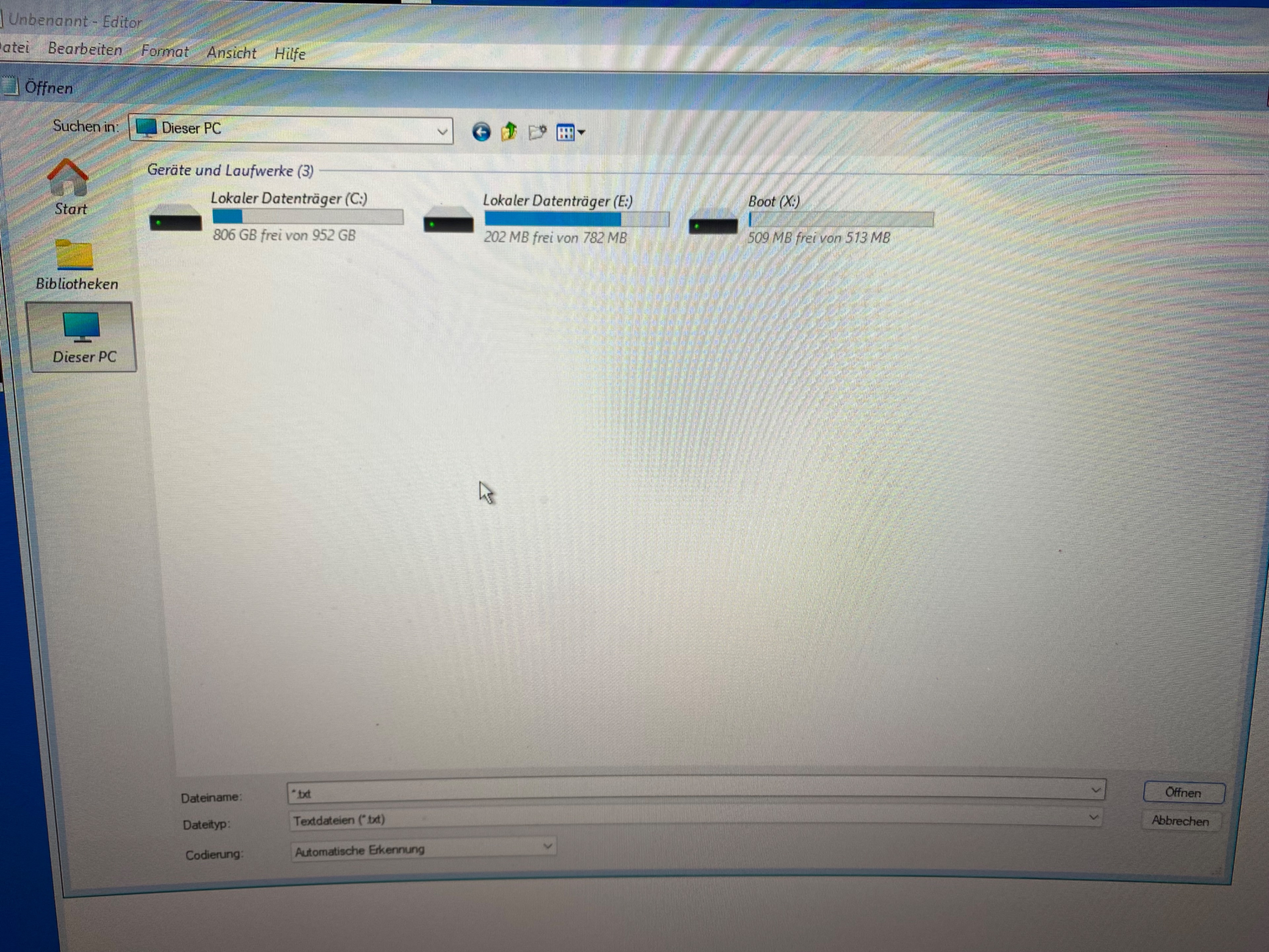

@Pentagon Das Pad habe ich aufgerufen bekommen und kann da auch navigieren. Nur die Datei finde ich nicht unter der angegeben Fehlermeldung, der Ordner ist leer

Pentagon schrieb:
Öffnen und navigierst zur SrtTrail.txt.
Anschließend kannst du die geöffnete Datei unter "Speichern unter ..." auf den Stick kopieren. Den solltest du im Explorer leicht finden.
Wichtig zu erwähnen die Textdatei muss auch wirklich auf .txt enden sonst kann man sie im Forum nicht als Anhang hochladen. Wollte es nur gesagt haben.
Edit: Boot(X) ist ein heißer Kandidat wenn du es auf den Stick gespeichert hast, ps nur eine Vermutung mal versteckte Ordner und Dateien anzeigen lassen.
