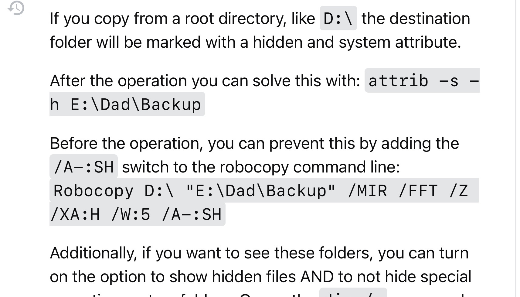

Was klappt nicht wenn Du bei Robocopy das einstellst mit den Attributen?
Reaktionen: qiller

BFF schrieb:
Achte auch auf die Rechte die der Nutzer der das Script ausführt auf/am externen Datenträger hat.
Der Ordner ist genau so weg wie ohne.
Dann lösch den Ordner weg per NAS Software und mach es nochmal mit ergänztem Robocopy commando.

Bei Dir fehlt die Option "/A-:SH" @Kranky
Damit wuerde Dein Script am Ende Selbige "unsichtbare" Ordner erzeugen.
