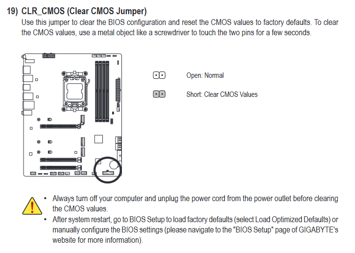

Dann mache mal ein CMOS clear genau nach Handbuch um deine unglücklich gewählten BIOS- Einstellungen wieder rückgängig zu machen.
Für Revision 1.0 und 1.1:
Die beiden Metallstifte zum Überbrücken/ Kurzschließen findest du hier unter Position 19.
https://download.gigabyte.com/FileL...101_v1.pdf?v=cda9c36c6ea9fe13e74a427bcd197645
Reaktionen: Intruder, Nilosos und Dama
VIELEN DANK euch beiden, nur leider sind die Smart Fans nun in BIOS ausgegraut, weiss der Geier wieso :D

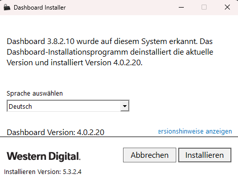

meinst du die WD-Dashboard für WD SSDs?
Wenn ja, die startet auf keinen meiner Systeme automatisch beim Windows Start. WD arbeitet daran aber haben aktuell keine Lösung. Ich solle sie mit jedem Windows Start manuell starten 🤷‍♂️
@BmwM3Michi finde ihn dann wohl nicht ist alles komplett ausgegraut, aber ja sie drehen sich aber halt extremst laut :D
@Intruder WD-Dashboard läd nach dem reset wieder ganz normal :)

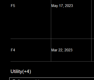

Wenn die Bezeichnung deines Motherboards korrekt ist, hast du die falsche Biosversion mit F8c installiert.
Laut Gigabyte B650 AORUS ELITE AX (rev. 1.2) gibt es keine Version mit F8c, oder mit einer Zahl in der Version.
Und die Versionen gehen da erst ab Juni 23 los.
Ok, da gibt es F8c, aber auch erst ab März 23.
@Ponderosa Ja ich habe auch von einer Uralt Verison (die von Werk aus auf dem MB drauf war auf F8c geupdatet
welche Windows Version hast du?
Habe hier 2x Windows 11 und da startet das leider nicht von alleine 😖
hab schon alles ausprobiert was mir in Sinn kam

danke schön das ist nett von dir aber ich gebe es auf. Ist mir zu hoch sowas. Hatte da auch schon mit WD längeren Kontakt und die können es sich auch nicht erklären. Habe die mit Screenshots "zu gebombt" weil sie von jeglichen möglichen Einstellungen Bilder wollten. Man konnte es sogar nachstellen aber sie wissen nicht woran es liegt und wie man es behebt.
Also müsste ich bei jedem Systemstart halt selber Dashboard laden. Mit anderen Worten = ich muss nun selbstständig regelmäßig nach neuen Treibern, Firmwareupdates etc. mich kümmern.
Wenn man das weiß, kann man sich drauf einstellen aber schön ist es nicht.
