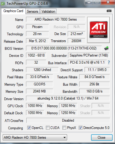

Nachtrag:
Hier nochmal falls es was bringt?
Am HDMI Kabel kanns ja nicht liegen oder?
Danke aufjedenfall jetzt schon für eure schnelle Hilfe!

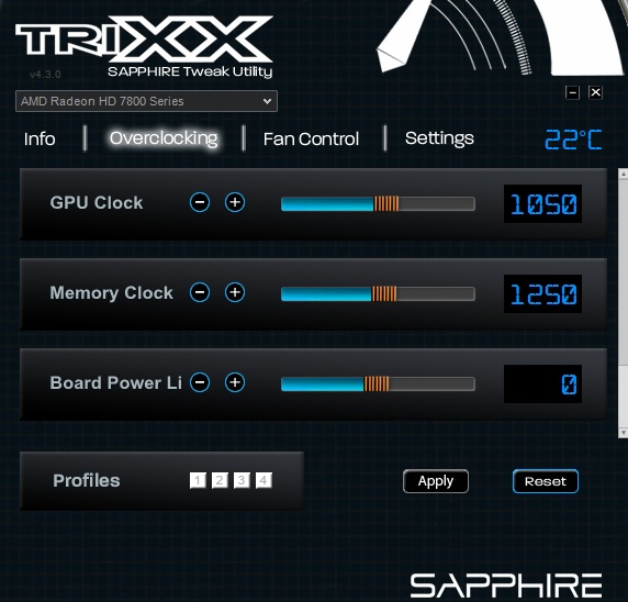

Hallo NEONLiNe,
vielleicht einmal die Grafikkarte mit den Standardtakten betreiben um ein Problem mit dem OC auszuschließen. Könnte mir vorstellen, dass die Grafikkarte in Spielen durch den i5 im Vergleich zum X4 mehr gefordert wird und dadurch das OC der Grafikkarte Probleme machen könnte. Wäre nicht die erste OC-Karte der das OC nicht bekommt.
Auch einmal die Temperaturen der Grafikkarte beim Spielen kontrollieren.
Viel Erfolg.
Wie kann man denn eine GPU runtertakten? Bin da totaler Laie!
Das sind die Werte die jetzt Standart eingestellt sind...
Auf welche Werte sollte ich die jetzt stellen?
:s
Sorry aber davon hab ich echt 0 Ahnung!
Ist es dann auch dauerhaft? oder muss ich das nach jedem Booten neu machen? Wird gespeichert nehme ich an?
Danke schonmal!
Gut, werde es einstellen und heute und morgen noch beobachten.
