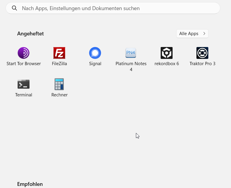

So sieht es aktuell aus:

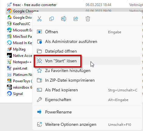

Hier müssten noch viel mehr Apps erscheinen, die lt. Kontextmenü der Apps auch angepinnt sind, aber einfach nicht mehr angezeigt werden. Beispiel Chrome:
Wenn ich "Von Start lösen" auswähle und anschließend wieder neu anpinne, passiert weiterhin nichts. Das Appsymbol erscheint nicht im Startmenü.
