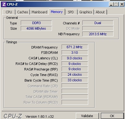

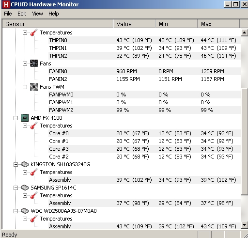

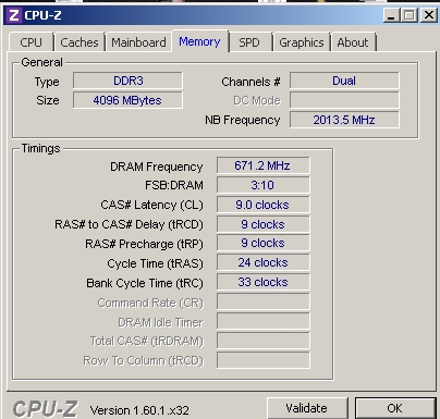

Schreib mal deine Komponeten hier rein. Alle Ramriegel richtig erkannt? Wenn z.B nur 2 GB oder so zur Verfügung stehen könnte es das langsame Hochfahren erklären. Zudem mal die temperaturen auslesen, evtl liegt er kühler nicht richtig an und die CPU taktet permanent runter. Und dann gibts noch viiiele andere Möglichkeiten.

RAM: Kingston 4GB
kann auch durch einen falsch aufgesetzten Kühler zum Throtteling kommen das die CPU runtertaktet um sich zu schützen
evtl bist beim einbau an nen ramriegel gekommen das der nichtmehr richtig drinsitzt
oder hast zu wenig wärmeleitpaste drauf so dass der kühler die wärme der cpu nicht richtig aufnehmen kann.
hm ich werde nacher nochmal die ram riegel kontrollieren ob sie richtig sitzen.
ich denke wärmeleitpaste habe ich genug rauf getan, hauchdünn auf den prozessor und ganz bedeckt.

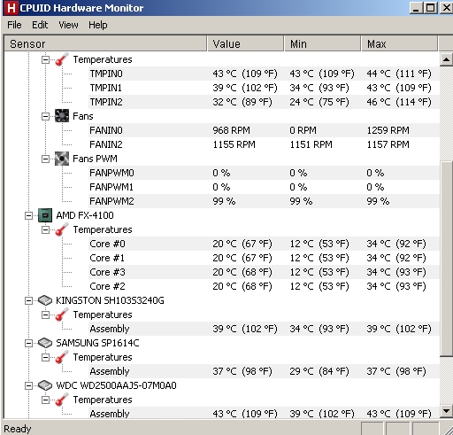

der cpu wird ja gut gekühlt, siehe screenshot :-/

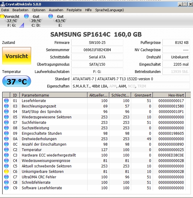

Kann auch sein das ein SATA kabel locker ist hatte ich mal das Problem.
Was auch möglich ist das eine HDD sich nicht richtig in Endposition gebracht hat, und beim Umbau durch die Erschütterungen vieleicht
was abbekommen hat.

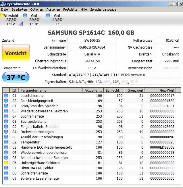

Was sehr langsahme reagieren war bei Mir das anzeichen auf Defekte Sektoren auf der HDD.
CrystalDisk Info gibt da schnell auskunft adrüber.

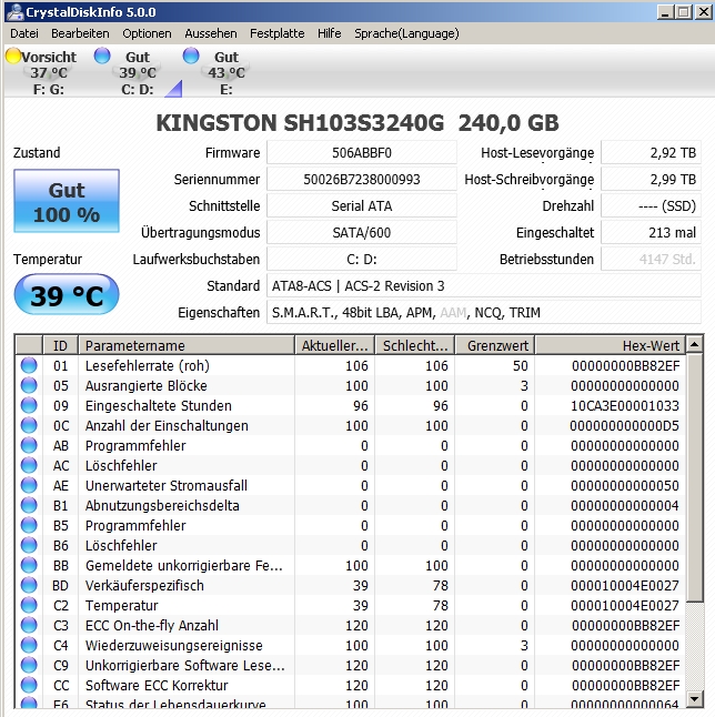

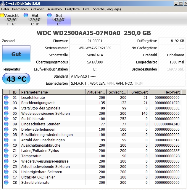

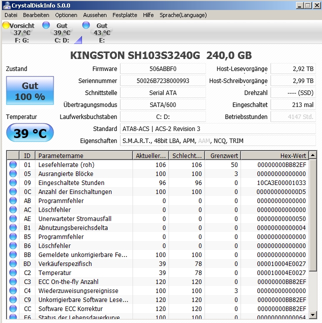

CrystalDisk habe ich auf meinem Rechner, ich poste gleich die Infos, ein moment.
SSD (Windows):
Festplatte2
Festplatte3
Deine Festplatten sind nichtmehr gut.
Scheinen paar Sektoren defekt zu sein.
das stimmt. jedoch die festplatte die sektoren fehler hat macht nicht die probleme. sondern die zweite, denke ich!
Ich habe das gefühl das wenn ich auf meine zweite festplatte zugreifen möchte das dann mein rechner stockt bzw. langsam lädt. das habe ich auch an meinem desktop bemerkt, dass die icons die verknüpft sind mit dem datenträger E: (zweite festplatte) den rechner zum hängen bringen. wie kann das sein? Die festplatte funktioniert einwandfrei (laut crystaldiskinfo) kabeln sitzen auch fest.
Könnte es vllt. an einem defekten festplatten-datenkabel liegen?
