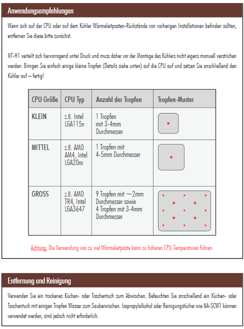

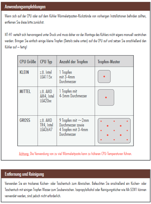

1. CPU gut warm machen, dafür ein paar Durchläufe Cinebench starten.
2 .Dann Kühler lösen und mit leichten Drehbewegungen vom CPU lösen. Aufpassen sonst kommt die CPU mit aus dem Sockel.
3. Mit Zewa die alte Wärmeleitpaste abwischen, evtl mit Isopropanol nachwischen
4. Neuen Kühler montieren, ich mach immer einen Klecks WLP in die Mitte der CPU
MB kann verbaut bleiben
Im Anhang die Anleitung von Noctua zur WLP (Entfernen und Neuauftragen)

Ich nutze zum reinigen Isopropanol, aber Feuerzeugbenzin nutzen wohl auch einige. Ich trage die WLP in der Mitte der CPU auf und verteile sie dann mit einer alten Kreditkarte auf der CPU, gleichmässig und nicht zu dick.

Tröpfchen in die Mitte und fertig. Die WLP verteilt sich mit dem Anpressdruck selbstständig.
Und der Tropfen sollte Stecknadelkopfgröße nicht überschreiten.

Bei WLP gilt immer: So wenig wie möglich, aber so viel wie nötig.
Eine dünne Schicht ist sicher die beste Wahl. Und am Rand kann man 2-3mm frei lassen, da die WLP noch an der Seite raus gedrückt wird.
