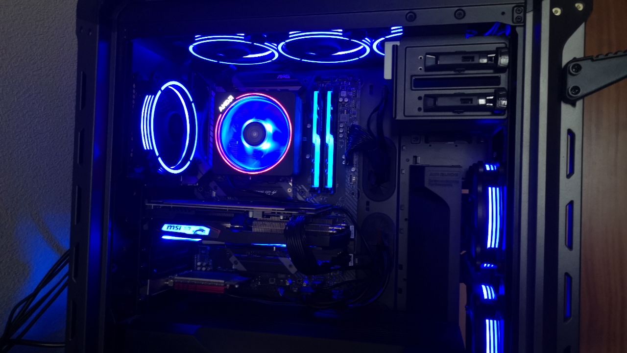

Ich habe im Gehäuse 6 neue emmermax rgb Lüfter 120mm keine 2 Tage alt. 1 blast raus 5 rein. Naja zudem habe ich mein Seitenteil noch nicht dran. Das die Temperatur für die CPU normal ist habe ich jetzt verstanden aber mich wundert wirklich es mit der gpu das die 2 Lüfter direkt nach 5 min gaming so abartig auf max laufen und nach 20 min an due 80 grad kommt ist sehr ungewohnt.
Das kühl Gerippe von der CPU ist zum Beispiel arsch kalt was dann eig auch nicht üblich sein sollte oder?
Hmm also 5 rein und nur einer raus ist etwas unausgeglichen:D. Kannst du da was machen mit mindestens 2 Raus ??

Msi Rtx 2060 ist eig immer sehr leise bei mir gelaufen allein schon wegen der zero frozen Funktion. Sie war auch noch nie so schnell heiß. Werde Kühler paste heute nach der arbeit wechseln von der CPU. Ebenso 2 Lüfter oben umdrehehen das sie raus blassen um Wärme ab zu führen.
Der wraith prism Kühler hat ne klemmvorrichtung relativ simpel. Wenn aber sich da nichts tut hau ich meinen be quiet dark rock pro drauf. Ansonsten denke ich ist es ein software Problem und ich setze windoof neu auf mit allen treibern.

5 Lüfter blasen rein???
3 vorne und wo ist der rest?
eigentlich sollte es so sein, dass du vorne 2-3 hast die reinblasen, alle anderen sollen rausblasen!
sonst bekommst keinen Luftaustausch zustande und drinnen steht die luft.
Bitte umändern.
(oben hinten blasen raus)
edit: genau, mach das mal.

Kann nur den anderen zustimmen. Du hast Überdruck im Gehäuse, leistungsstärkere Komponenten und eine Grafikkarte, die jetzt ihr Powerlimit erreichen kann. Sorg für genug Abluft und überleg dir einen Kühler zu verbauen, über den die Luft besser abgeführt werden kann. Der Wraith als Topblowkühler ist eher ne Heizung für die Luft im Gehäuse, da er die Abwärme aufs Board bläst und nicht aus dem Gehäuse heraus.
So sieht mes gerade bei mir aus
alles gut.. einfach die obigen Tipps umsetzen.
Zu deinem Lüfteraufbau: Ideal ist Vorne rein und Oben und Hinten raus.
Solltest du auf einen Towerkühler umrüsten, so sollte der auch von vorne saugen, wo rein geblasen wird und nach hinten raus, wo der Hintere Lüfter ist.
