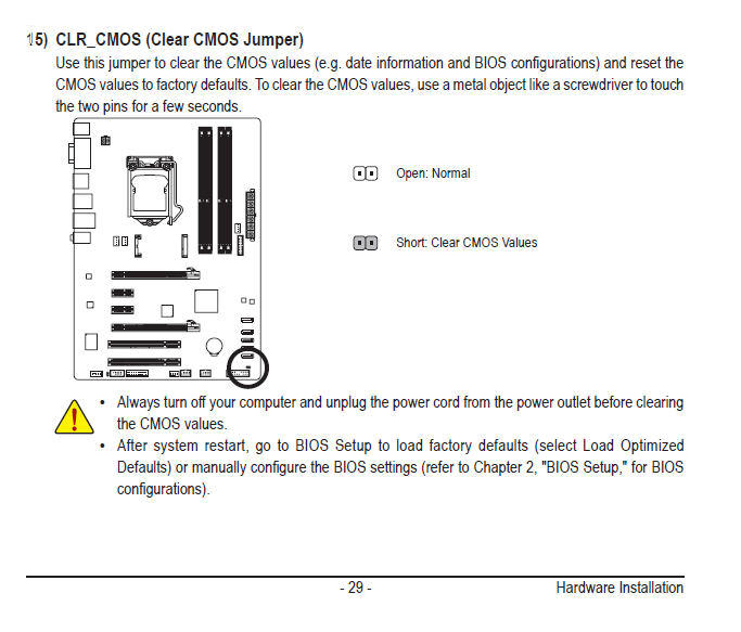

Wie schon geschrieben, mach einen CMOS Reset.
2014-02-11 08_53_34-mb_manual_ga-z77(h77)-ds3h_e.pdf - Adobe Acrobat Pro.png
Dann mach das mal - bei ausgeschaltetem NT die beiden Pins per Jumper / Schraubendreher für ca. 10 Sek. überbrücken -
NT / PC einschalten - ins BIOS - Datum / Bootreihenfolge / SATA-Mode überprüfen / einstellen -
Evtl. im BIOS "Command Rate" oder Memory Timing" auf "2T" stellen -
