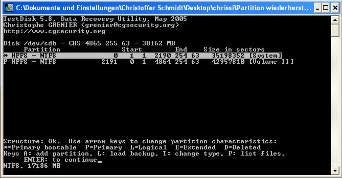

So...
Habe eben noch mal Testdisk laufen gehabt, wie Fiona beschrieben hatte und suche noch einmal mit dem Restorer die gesamte Platte durch...
Du erwähnst hier öfters Rebuild BS.
Ich habe extra eine Warnung geschrieben dieses bei NTFS nicht anzuwenden.
Generell sollte es evtl nur bei Fat in Betracht gezogen werden.
Schaue dir mal diesen Post weiter unten unter [Advanced] und Rebuild BS an.
https://www.computerbase.de/forum/threads/faq-datenrettung-testdisk-anleitung.110869/#post-1101698
Vor allem das rot geschriebene.
Normalerweise wird ein Backupsektor am Ende des Volumens erstellt.
Diesen kann man mit [Backup BS] über den Bootsektor kopieren.
Dann funktioniert der regulär wieder.
Genauso ist es durch die gesamte Anleitung beschrieben.
Dabei habe ich es auch meistens und extra fett geschrieben unterlegt.
Wenn du einen Bootsektor (Partitionssektor) mit Rebuild geschrieben hattest. besteht die Möglichkeit das es nicht richtig funktioniert.
Dieses kann zu Probleme mit Zugriff auf Dateien oder dem Dateisystem verursachen.
Solange du kein chkdsk ausführst, bleiben die Daten in den Sektoren erhalten.
Dann hilft Datenrettungssoftware.
Daher teile erstmal das Ergebnis vom Festplattenscan (nicht Partition) vom Restorer mit.

Danke für die Mühen, aber es hat sich jetzt erledigt... ich konnte noch ein paar Dateien retten und von den Word-Dateien habe ich von vielen noch ne Sicherungskopie gefunden...die aktuellsten sind leider weg... :(
brauchte wieder ein Lauffähiges System und habe Win XP wieder neu aufgespielt...
Vielen Dank noch einmal für die Rettungsversuche( echt geniales Forum !!!Respekt!!!)...wahrscheinlich hatte ich die Daten mit Rebuild BS schon zerschossen...Tja, wenn ich aufmerksamer gelesen hätte wäre ja vielleicht noch was möglich gewesen, bzw. wenn ich mehr Zeit gehabt hätte....
