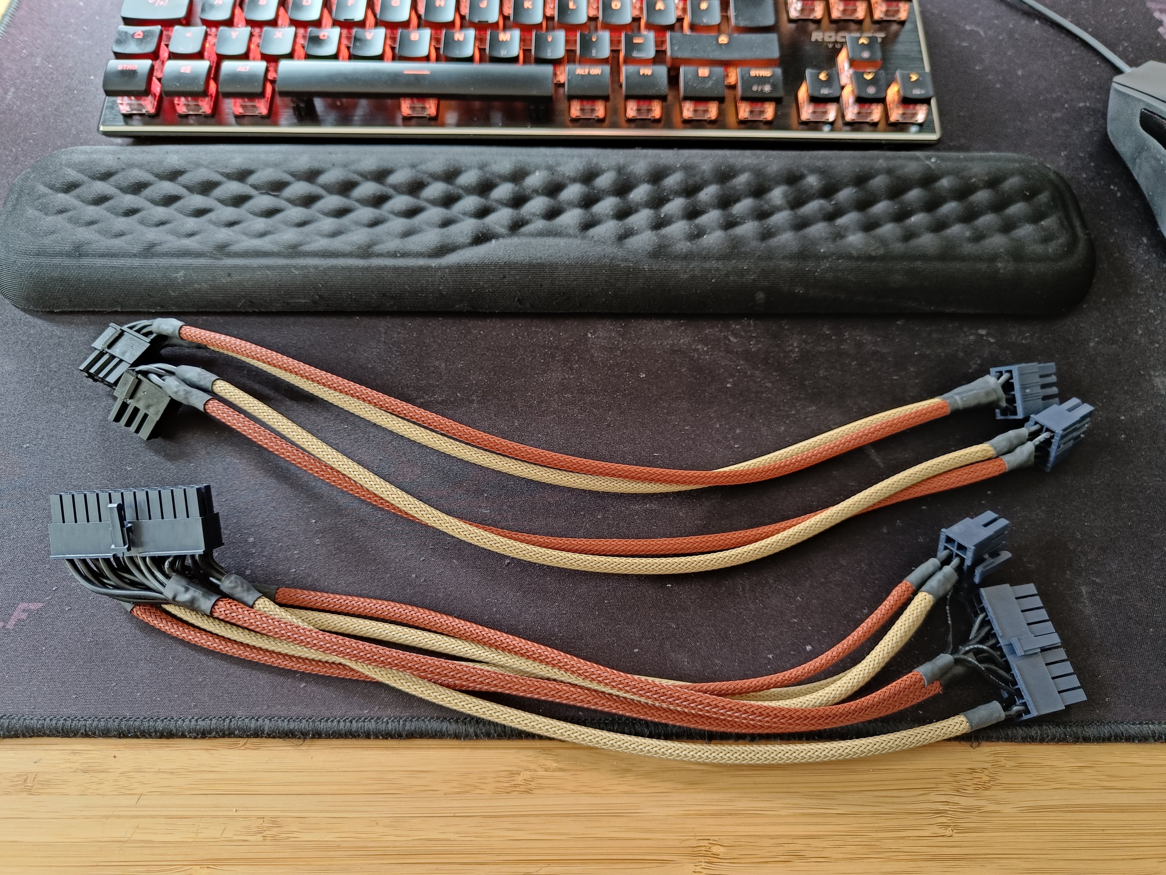

Ich werde weiterhin nicht begreifen, warum man so viele Adern für die selbe Spannung benötigt. Ich habe daher mein Netzteil mal auf "Single-Strain" umgebaut, das heißt jede Spannung wird nur von einem Adernpaar übertragen:
Mit den beiden 8pin Steckern könnte ich jetzt problemlos eine RTX4090 betreiben, die 14awg Kabel halten 24A aus und damit ca. 290 Watt pro Kabel. Für meine RX6800 könnte ich den Kabelquerschnitt weiter reduzieren, bzw. ein einzelnes Kabel würde reichen.
Den ATX Stecker umzubauen war die Hölle, da die Spannungen kreuz und quer über den Stecker verteilt sind, wovon dann nicht mal alle Kontakte genutzt werden. Der gehört sowas von abgeschafft! Habe auch schon probiert den ATX Stecker durch ein DC/DC Netzteil zu setzen, dann ist wann wieder bei nur zwei Strängen, aber das System läuft damit nicht dauerstabil, irgendeine Sense-Leitung zum primären Netzteil fehlt.
Was mir bei dem Umbau auch aufgefallen ist, die Anzahl der Kontakte ist nur noch krank. Ich habe insgesamt knapp 100 Crimp-Kontakte verbaut, welche jeweils einzeln konfektioniert werden müssen. Dabei ginge es mit einem Bruchteil: einen XT60 Verbinder ans Mainboard, einen an die Grafikkarte, fertig. Das wären dann bis zu 720 Watt pro Stecker, wenn man die Kabel entsprechend dimensioniert. Das System könnte dann bis zu 1400 Watt über vier Kabel ziehen. Ich habe zuhause diverse RC-Komponenten, wo bis zu 5000 Watt über 2-3 Kabel verteilt werden, geht ebenfalls. Die XT60 Stecker sind auch bombenfest und egal was man da biegt, der Kontakt ist zuverlässig.
